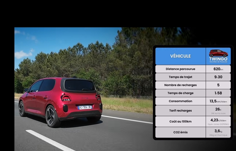

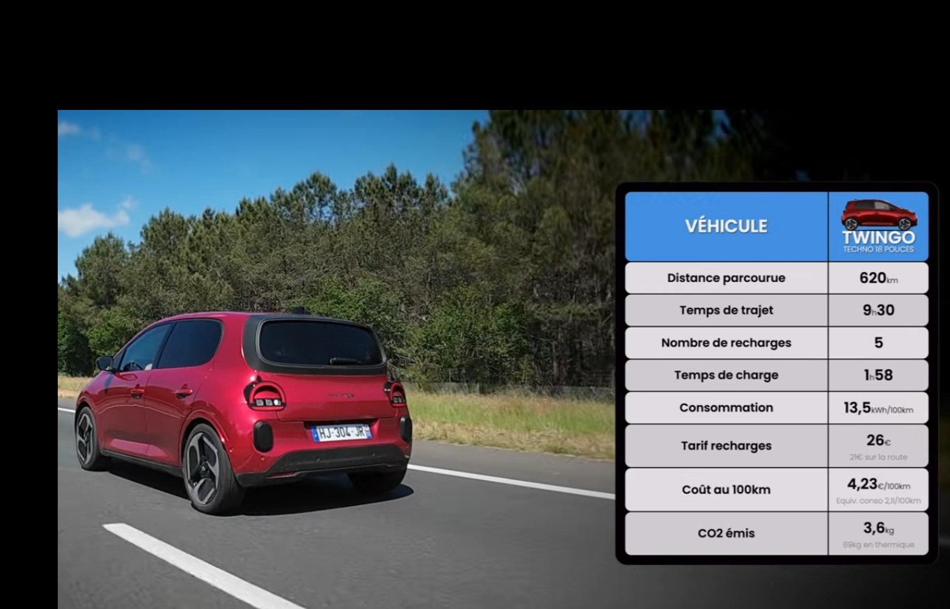

pas de rapid gate avec vitesse moyenne à 110 km/h c'est pas si mal  mais à 130 km/h rapid gate chez Automobile propre
Groupe Renault la leaf :o
Vitesse compteur a 110 kmh pas moyenne  [:moundir]
Autant la R5 52 kWh gagne un peu de temps à rouler à 130, autant la Twingo ça doit être beaucoup moins marqué, même sans rapidgate je n'y roulerais pas car ça fait des roulages super courts et frustrants.
Cool de voir le rapidgate testé par des essayeurs, et de ne pas se contenter d'une courbe de recharge.
Au final ça confirme ce que j'espérais, ça passe tout à fait pour du grand trajet occasionnel.
Et je trouve toujours que Renault (et les constructeurs en général) sont bêtes de filer des modèles en 18" à une chaîne spécialisée sur les conso, dont les tableaux sont regardés pendant toute la carrière de l'auto et où il n'y a quasi aucune image de l'extérieur.
L'Argus a étonnamment eu une 16", alors qu'ils font bien plus de plans extérieurs (mais elle est jolie avec les enjoliveurs noires), mais j'aime moins leur protocole (pas de pertes à la recharge pour détecter les tricheurs, parcours modifié au fil du temps sans référence, conditions variables).
Sinon ni lachaineev, ni l'Argus ne comprennent que les bornes 50 kW sont limitées en intensité, et qu'avec la Twingo qui a une batterie 300V de mémoire, ben ça permet pas d'attendre les 50-54 kW.
