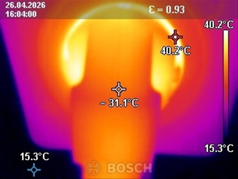

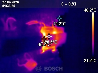

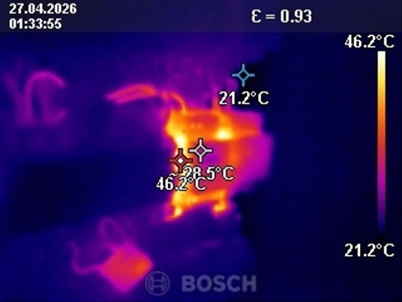

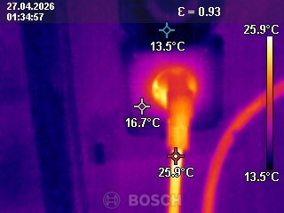

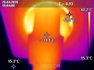

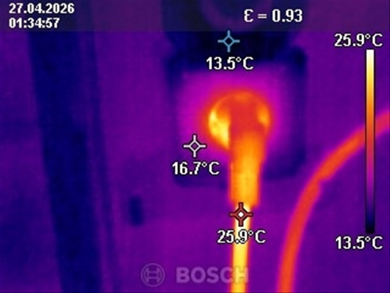

silkr a écrit :
fait marche la garantie de l installateur , il faut passer par lui.
Reste factuel surtout. Pblm defaut, garantie.
moins de 2 ans.
ps: tu as testé en debranchant la sortie electrique vers la prise green up et ca continue de sauté c'est bien ca ? (pour diagnostiquer pblm de cable entre bornier et prise green up)
ps : tu ne devrais pas flouter ton data matrix ?
L'installateur était un con j'ai plus bossé avec lui et la prise a 2 ans et demi.
Surtout j'ai un chargeur premier prix 16A (sans l'aiment spécial green up) et a 3,6 kW sur un prise "standard", une Schneider, ça chauffe quand même plus que la green up.
(Caméra pas a l'heure  :O )
https://rehost.diberie.com/Picture/Get/r/509464
Et c'est le plastique a 40, donc j'amagine les contacteurs dedans...
Du coup je suis allé chez Leroy Merlin et 100€ plus tard et 10 minutes de tournevis j'ai replacé le module.
C'est bien lui qui était mort.
La green up chauffe moins (2h de charge, comme l'autre photo).
https://rehost.diberie.com/Picture/Get/r/509465
Je suis plus serein pour charger la nuit.
Au tableau les modules sont chaud mais ça va https://rehost.diberie.com/Picture/Get/r/509466
