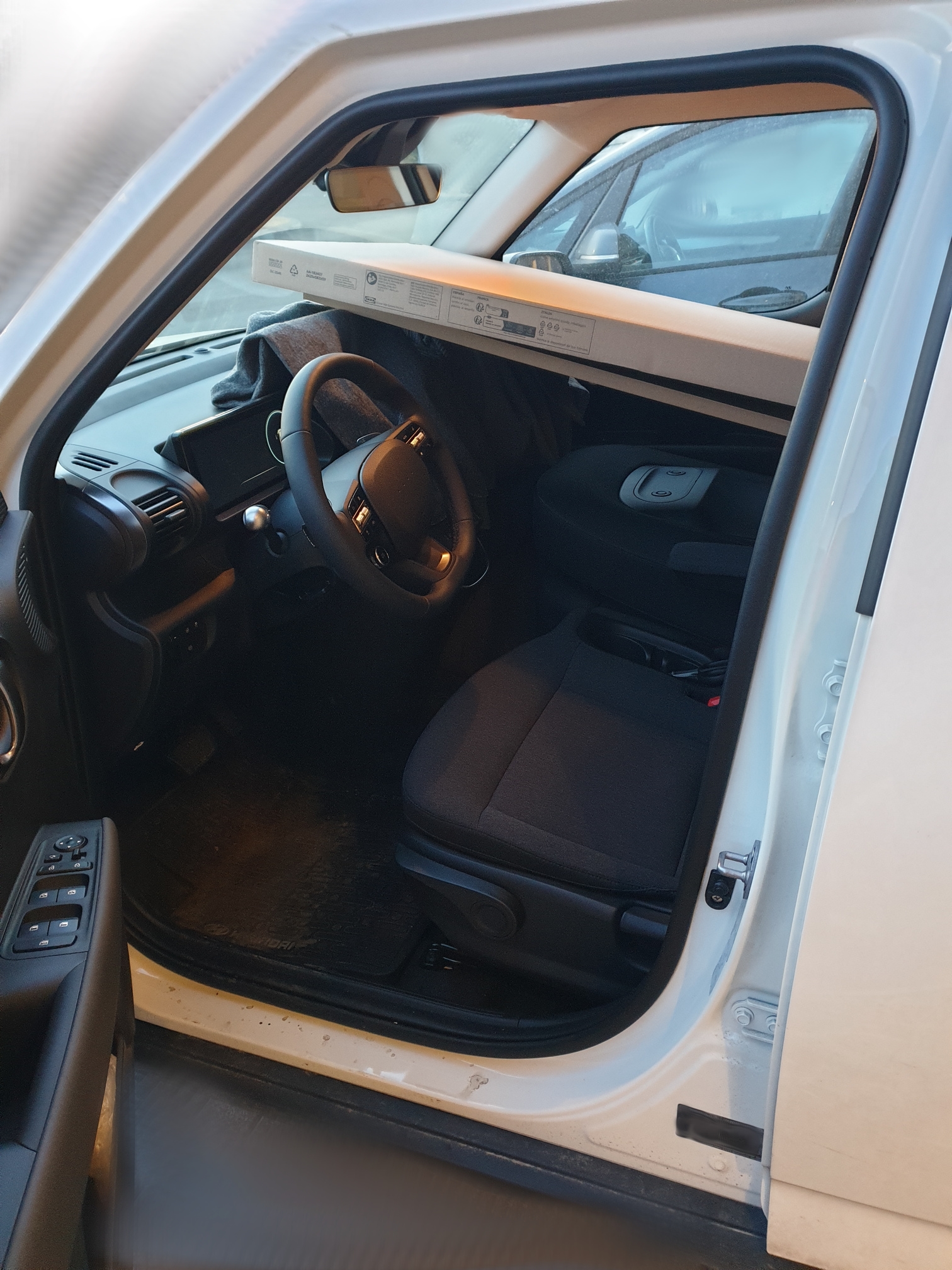

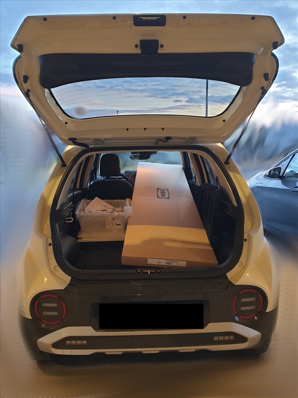

Je propose un nouveau test pour évaluer la qualité d'un véhicule électrique:
le PAX challenge
Le principe réussir à faire rentre une armoire IKEA PAX encore dans son carton dans son véhicule.
Je parle du modèle 50 x 60 x 236 cm: https://www.ikea.com/fr/fr/p/pax-be [...] s19552789/
Voici les dimensions de l'emballage:
Largeur: 59 cm
Hauteur: 7 cm
Longueur: 246 cm
Résultat: la Hyundai Inster passe le test!  [:pr3-]
https://rehost.diberie.com/Picture/Get/r/486518
https://rehost.diberie.com/Picture/Get/r/486517
Je dois avouer que c'était serré, ça passe au centimètre [:ane-trav:3]
Moi aussi je veux jouer :o
https://img3.super-h.fr/images/2026 [...] d25183.jpg
Aucune enfant n’a été maltraité durant cette expérience :o
Message édité par tails38 le 31-01-2026 à 10:04:24

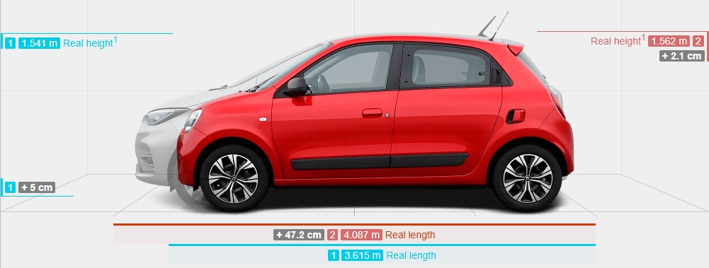

https://rehost.diberie.com/Picture/Get/f/486632
Tu veux quand même pas qu'on te fasse un topo sur les pour et les contre des segments A et B ?

wade a écrit :
Bah c'est pas le même segment, pas la même taille, pas la même utilisation...

chienBlanc
Posté le 31-01-2026 à 10:56:03  profilanswer
mattgiver a écrit :
ça vient de quel site ce comparo ?
https://www.carsized.com/en/cars/co [...] ack/front/
