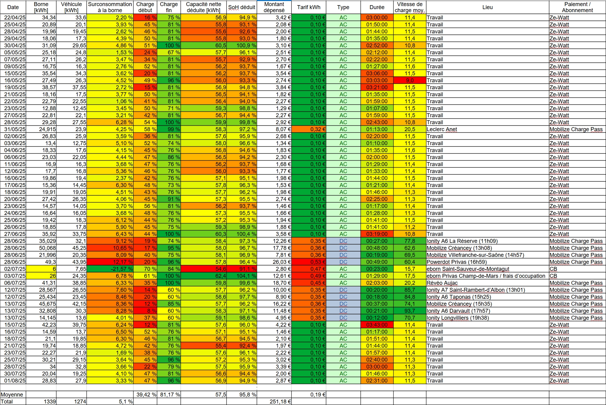

Je me suis enfin décidé à faire le bilan de mes 2 semaines de vacances en Ardèche en Mégane E-Tech (60 kWh, 22 kW AC).
  • Période – Du 28/06 au 13/07, donc avant les gros rushs (quoique déjà pas mal de monde au retour, avant le 14 juillet).
  • Trajet – 2300 km dont 50% autoroute à 133 km/h régulateur (A6 et A7) et 50% montagne. Ouest IdF > Ardèche Sud > Ouest IdF.
  • Finances – Coût total des recharges : 160 € (incluant l'abonnement Mobilize). Pour qu'un trajet en thermique m'ait coûté la même chose, il aurait fallu que je consomme moins de 4L/100km (en supposant 1,80 €/L, ce qui est probablement optimiste sur autoroute – je n'ai plus le réflexe de regarder les prix du carburant). Avec mon véhicule thermique précédent j'aurais probablement été à 6~6,5 L de moyenne (autoroute + montagne).
  • Choix des bornes – Pour tirer le meilleur parti de mon abonnement, j'ai maximisé l'utilisation d'Ionity (0,35 €/kWh) et Mobilize (0,36 €/kWh). J'ai évité consciencieusement les bornes Engie, Total et Electra, trop chères. Je me suis autorisé IECharge et les SUC mais n'y ai finalement pas eu recours.
  • Expérience Ionity – Le matériel fonctionnait très bien, mais le réseau paye le prix du pionnier : le nombre de bornes est aujourd'hui sous-dimensionné (beaucoup de touristes NL et... DK !). Pas d'attente à l'aller (à 1/4 d'heure près), mais au retour j'ai dû patienter 5 min à chacun de mes 3 arrêts (samedi 12/07 et dimanche 13/07). De nouvelles bornes (Alpitronic je crois) étaient en train d'être installées à l'aire de Taponas au nord de Lyon, donc c'est en train de changer.
  • Expérience Mobilize – Il faut sortir de l'autoroute mais ils ont placé les bornes tout près des échangeurs (un peu comme les SUC j'ai l'impression). Le rallongement du trajet est complètement négligeable. Les stations sont toutes neuves et fonctionnent parfaitement, et il n'y a personne ! Ils ont mis en place des "lounges" climatisés et équipés comme une mini aire de repos (100 Bornes en parlent dans leur vidéo sur la R4) ; fermés à l'aller, mais ouverts au retour (il faut entrer un code donné par la borne). On dû être mis en service entretemps car on aurait pu manger par terre.
  • Maillage local des bornes – Les bornes 22 kW AC locales sont assez chères (0,45~0,50 €/kWh), mais plutôt bien entretenues (une exception, voir infra). On a presque l'impression d'avoir une borne de 2 prises par commune. Réseau "eborn" en Ardèche (pass Mobilize non reconnu => CB), et "Révéo" dans le Gard et la Lozère voisins (pass Mobilize reconnu).
  • Fiabilité des bornes – Sur 13 tentatives de recharge, 1 échouée (Révéo Les Vans : station en panne / j'aurais pu m'en douter vu les avis Google). Sans conséquence car il me restait assez pour poursuivre le séjour (je voulais juste profiter des courses).
  • Vitesse de recharge en DC – Plutôt agréablement surpris car même avec la batterie à 20 % ça chargeait à la puissance max (130 kW). En moyenne, j'obtiens 75 kW, parce que je suis monté à 95 % là où il n'y avait personne et quand je n'attendais pas la voiture (pause pique-nique, courses), ou alors parce que je partais de trop haut (stations Mobilize et Ionity trop rapprochées). En s'autorisant d'autres réseaux de façon à optimiser l'espacement des recharges, on doit pouvoir faire remonter cette moyenne.
  • Surconsommation à la borne – Plus élevée en DC qu'en AC. 8~9 % en moyenne en DC, contre ~6 % en 22 kW AC et ~4 % en 11 kW AC. La valeur a l'air d'être corrélée à la température extérieure.
  • Consommation – Sur autoroute (calcul perso) : entre 180 et 230 Wh/km suivant la section/la zone. Au global sur le séjour (affiché par la voiture) : 165 Wh/km de mémoire (le reste de l'année je suis plutôt à ~130).
  • Agrément à 130 km/h – Les bruits d'air dont parlent les tests me semblent loin d'être rédhibitoires, par contre (comme déjà constaté hors autoroute) les bruits de roulement peuvent devenir assez présents sur chaussée dégradée. La conduite autonome niv. 2 et le régulateur adaptatif restent efficaces, même sous un peu de pluie.
  • Agrément en montagne – Pour moi le terrain de jeu où l'électrique écrase le thermique, avec le couple disponible tout de suite et la régénération dans les descentes ; le pied ! Comme on est assis un peu haut (avec la batterie en-dessous) on sent quand même un peu le roulis, mais c'est quand même (très) bien maîtrisé (peut-être un rare avantage de la monte 20", avec l'esthétique). On se prend à rêver d'un véhicule encore plus léger, mais à choisir je préfère le silence de fonctionnement !
  • Climatisation – Habituellement j'active la clim en mode Eco (mode "Perso" du Muti-Sense), mais avec les grosses chaleurs du Sud j'ai fini par la remettre en normal pour davantage d'efficacité.
  • Allongement de la durée du voyage – Même s'il y a pas mal de temps masqué, j'estime ça à environ 30 min à l'aller et 1h au retour. Causes : vitesse de recharge (70 %), attente aux bornes (30 %).
Bilan – Ça reste moins cher que le thermique, mais il faut être prêt à passer un peu plus de temps sur le trajet. Négligeable pour ma part compte tenu de tous les avantages de ce mode de propulsion par ailleurs (notamment le reste de l'année). Pour quelqu'un qui ne ferait que ce type de trajet, la question du passage à l'électrique peut se poser – pour tous les autres, il n'y a pas photo ! Vivement que les aires d'autoroute renforcent leur offre, ceci dit. Ou que Mobilize propose des tarifs plus intéressants chez Engie, Total, etc.
PS : j'ai reçu récemment un mail de Mobilize m'indiquant que les tarifs Electra étaient devenus plus intéressants avec le Pass, mais ça ne me dit pas ce que devient le prix du kWh...
[EDIT] MàJ de mon tableau de recharges :
https://rehost.diberie.com/Picture/Get/r/412525
Message édité par Z-bLuffer le 03-08-2025 à 23:13:29

Posté le 04-08-2025 à 09:16:13  profilanswer
Sacré tableau  [:implosion du tibia]
