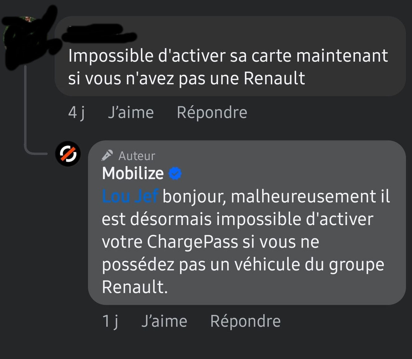

Vu sur FB, ça a l'air officiel maintenant pour Mobilize et les non Renault
https://rehost.diberie.com/Picture/Get/t/360384
[:alphat]
J'ai bien fait de ne pas jouer à suspendre, reprendre l'abo.
Au pire, je mettrai le VIN de la vieille Mégane mazout de ma génitrice  :O
Le tuning c'est tabou, on en viendra tous à bout !!!

salsifi34 a écrit :
 [:alphat]
Là ils parlent d'activer le ChargePass... Ca me fait plutôt penser au morceau de plastique orange... Donc ceux qui en ont un activé ça devrait être bon...

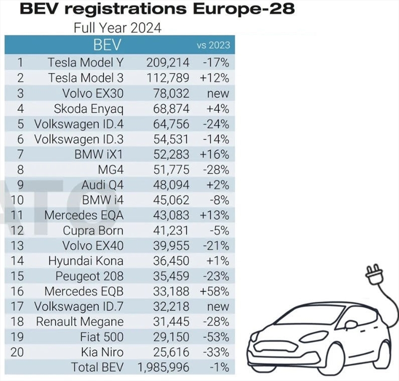

Je ne pense pas que ce soit passé, mais je viens de voir les chiffres de ventes VE 2024, pour l'Europe, et ça ne baisse que d'1% par rapport à 2023.
En dehors de Tesla, beaucoup de marques allemandes dans le top 20.
Et pour les françaises, la 208 et la Mégane sont en bas de classement.
https://rehost.diberie.com/Picture/Get/r/360180
https://www.jato.com/resources/medi [...] ands#_ftn1
EQB +58%  [:petrus dei]
ok j'en ai acheté une mais de là à provoquer un +58  :o

Jules Winn​field
порой не та...
Posté le 13-02-2025 à 21:00:57  profilanswer
Tu es un leader d'opinion qui s'ignorait  [:super citron]
Ça, c'est l'étape nº1.
Étape 2 : à ton avis ?  :ange:
Pas d'avis parce que pas testé. Là il faut une Renault dans l'appli pour commander et activer un badge, OK. Quid de ceux qui ont déjà passé ce filtre:
- ils peuvent laisser les badges actifs en fonctionnement;
- ils peuvent bloquer la prise d'abonnement aux badges non liés à une Renault, mais les laisser fonctionner au prix fort;
- ils peuvent désactiver complètement les badges non liés à une Renault.
n°72393308
pich_mu
Dans une demi-heure, je mets les voiles direction la Spanisherie, j'ai prévu un arrêt Ionity.
Je verrai bien ce qu'il en ait  [:covidoide:3]
En tout cas, j'ai bien été prélevé ce mois-ci de la dîme correspondant à l'abonnement

Petit passage sur les groupes Facebook: pour l'instant ceux qui n'ont pas de Renault enregistrée mais ont déjà activé leur pass Mobilize arrivent encore à souscrire un abonnement "Intense".
Quelques déceptions chez les bourrins qui, au lieu de désactiver l'abonnement, avaient désactivé le pass...  [:tinostar]
Je vais pas leur jeter la pierre, une époque sur la page de gestion d'abonnement le scroll sur l'appli ne fonctionnait pas et le seul moyen d'atteindre le bouton pour arrêter le renouvellement était de réduire la police à l'écran...  [:mordicus340]
