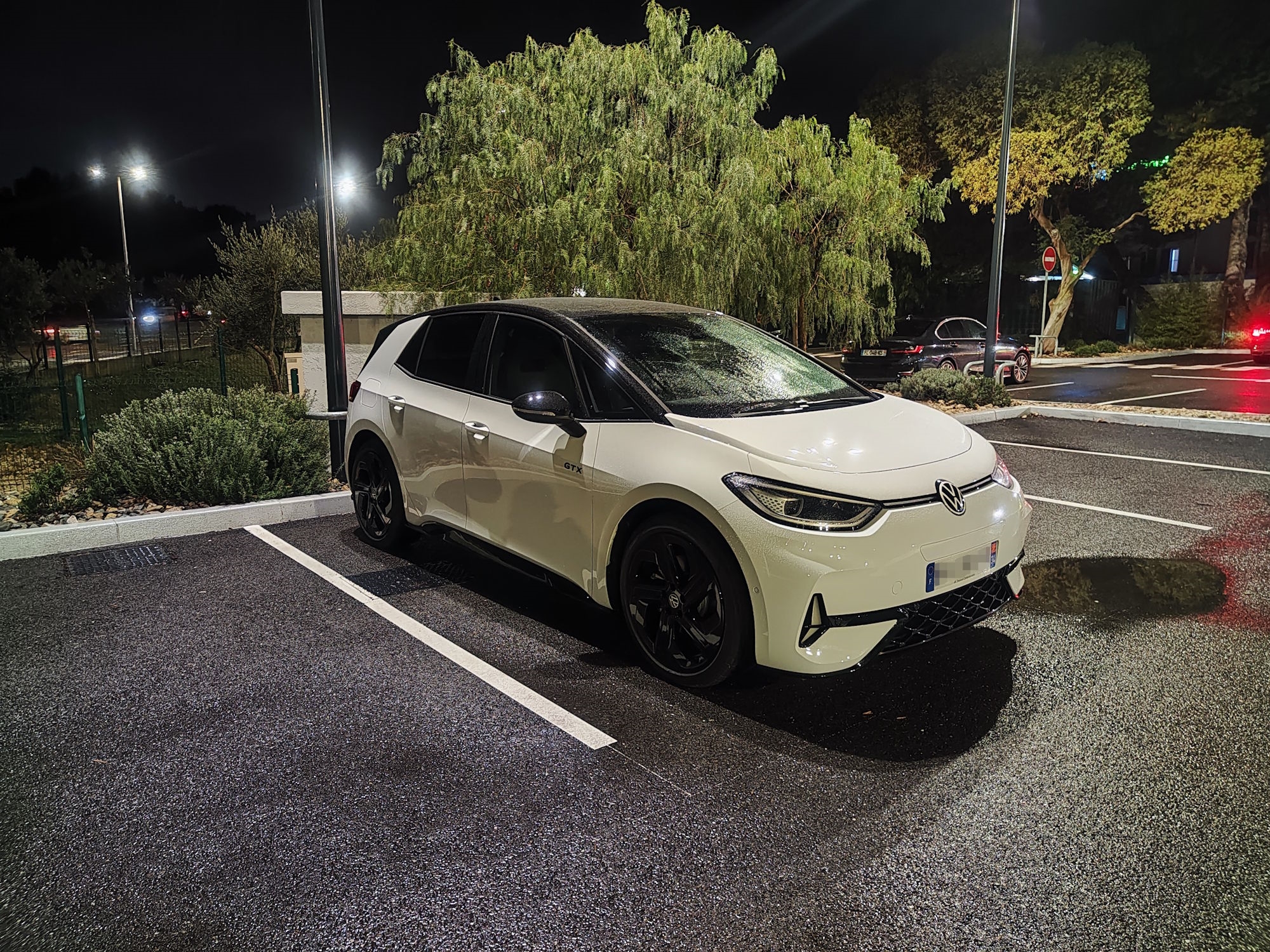

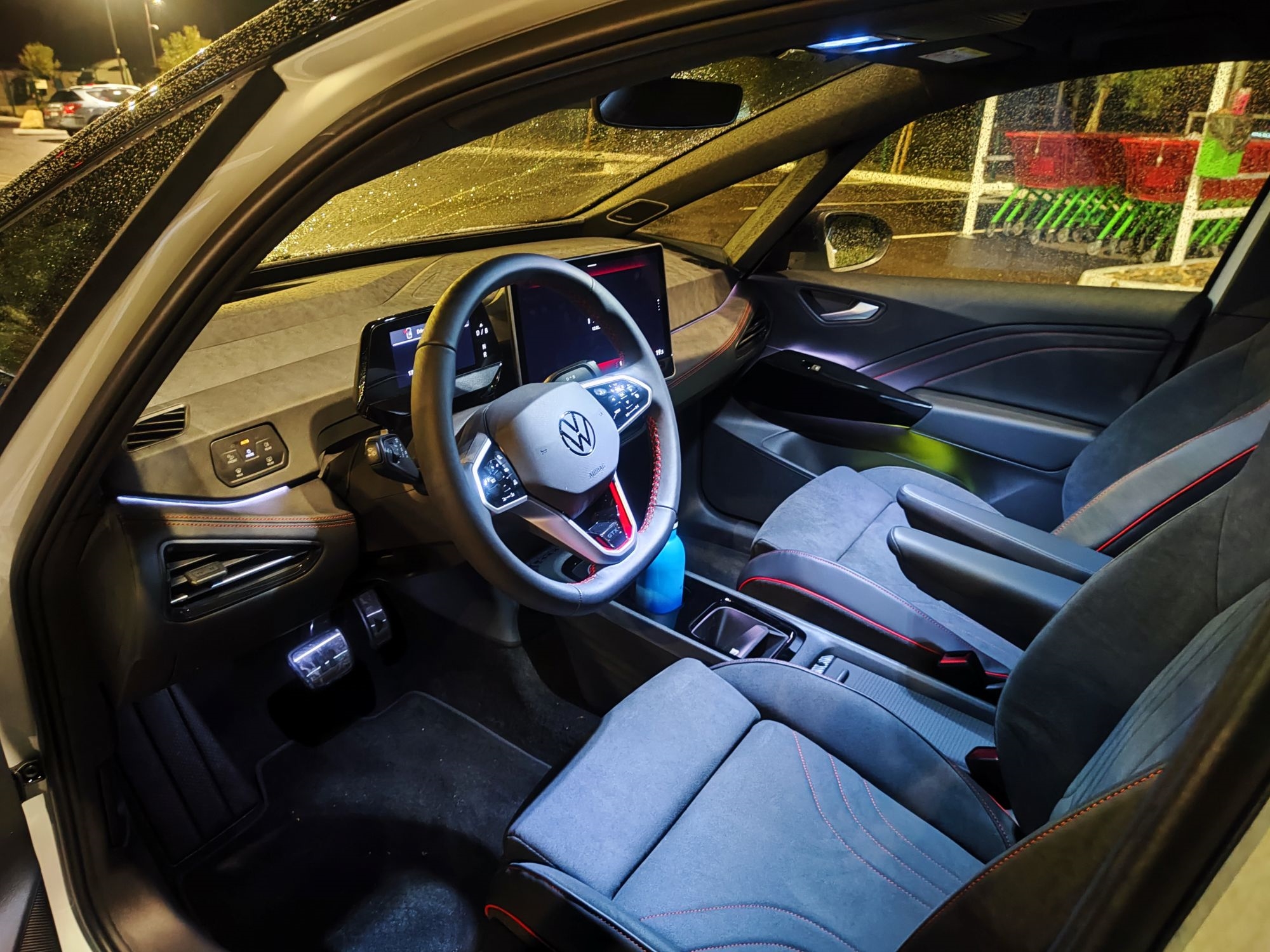

Remplacement de mon ID.3 Pro MY21 par ID.3 GTX Performance :
https://rehost.diberie.com/Picture/Get/r/360254
https://rehost.diberie.com/Picture/Get/r/360253
Un premier trajet de 170km, dont 120km d'autoroute plus tard … C'est la même voiture sans être la même voiture :o.
Points négatifs (acceptables me concernant):
  • j'ai oublié mon badge de télépéage à la concession et j'ai percuté que trop tard.
  • En Android Auto mon téléphone chauffe énormément alors que nous sommes encore en hiver. Je pense qu'il y a plus de pixels à afficher.
  • moins comfortable que mon ancienne ID.3 (18 pouces avec des pneus en 55 de haut) mais je ne suis pas surpris. Je vais essayer de trouver des jantes en 19 afin de monter des pneus avec un plus gros ballon.
  • les pneus Bridgestone Turanza sont plus bruyant que mes Eco Contact 6 de Continental (je croise les doigts pour que Continental propose des pneus dans cette taille)
  • Le touché du cuir vegan du volant, pas que cela soit mauvais mais c'est étrange
  • La qualité d'image de la caméra de recul est inférieure et de loin à celle de mon ancienne ID.3 (peut être un problème de mise à l'échelle car écran plus grand désormais)
Points positifs :
  • La réactivité du système d'info-divertissement à de quoi choquer lorsqu'on passe de la version 3.7 à la 5.2
Android Auto sans-fil enfin réactif !!!
  • Le nouveau moteur AP550 est plus sobre que l'ancien à usage équivalent
  • Pas eu l'occasion de trop essayer car la pluie s'en est mêlée, mais ce moteur a beaucoup plus de pèche et cela à toutes les vitesses.
  • Les suspensions pilotées sur une dizaine de niveaux : vraiment bien
  • Les sièges sont top de mon point de vue, la fonction massage est plus puissante que ce à quoi je m'attendais (à voir à la longue)
  • Enfin il y a des enceintes à l'arrière de mon ID3. Égaliseur à peaufiner mais quel changement
  • La sensation de la pédale de frein est bien plus normale. Du coup je dois revoir mes repères pour maximiser le freinage régénératif.
  • La nouvelle ergonomie des commodos derrière le volant est très agréable. J'ai déjà oublié l'ancien commodo intégré à l'écran.
  • Application spotify native offrant plus de liberté que via Android Auto/Apple Car Play
  • Finition perçue en hausse (l'ancienne ne faisait pas de bruits et ça me suffisait)
  • Apparence "stromtrooper" (noir et blanc) qui me plaît bien et qui va pas mal au modèle
Message édité par bobdennard le 12-02-2025 à 23:12:08

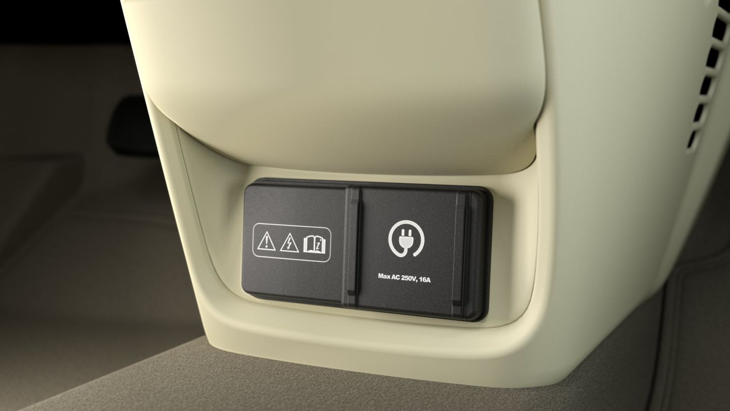

n°72388307
alffir
Posté le 13-02-2025 à 09:53:27  profilanswer
Je découvre qu'au Luxenmbourg, les Inster peuvent avoir une prise 230V à l'intérieur :
https://dmassets.hyundai.com/is/image/hyundaiautoever/Hyundai_INSTER_2024_Interior_SHOT26_Internal_V2L:16x9?wid=1440&hei=810&fit=wrap,1
Je trouve ça plus pratique que les adaptateurs V2L, c'est complémentaire, là la prise est à l'intérieur.
Message édité par alffir le 13-02-2025 à 09:54:47
