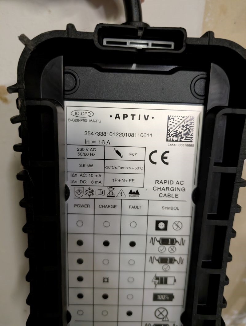

bernardo56 a écrit :
Une autre question/comnfirmation: j'ai aussi lu que certains avait eu la surprise de ne pas charger plus rapidement apres avoir installer une greenup a cause de leur chargeur. Je pense que j'ai le CRO original pour ma e208 et il a un cable T2 orange il peut donc bien charger en 16A ? Merci
Celui-là?
https://forums.automobile-propre.com/uploads/monthly_2020_08/20200814_222859.jpg.208d067bdca3938a5bd0f1efcbbc1593.jpg
Faut lire la plaque du CRO. Dans sa grande bonté, Stellantis a sorti une version 8A ( https://accessoires.peugeot.fr/cabl [...] 850525180/ ), et une version compatible aimant Legrand 8/14A (Non, pas 16A, https://accessoires.peugeot.fr/cabl [...] 850024380/ ) d'apparence identique, sinon c'est pas drôle...

Killall-9 a écrit :
Celui-là?
https://forums.automobile-propre.co [...] bc1593.jpg
Oui C'est celui la, je vais regarder derriere le mien alors pour confirmer que j'ai bien le plus puissant, merci

n°72271686
bernardo
qu'est ce tu'dis ?
Posté le 23-01-2025 à 20:16:17  profilanswer
Mon CRO Peugeot pour la e208 (livrée en 2022) est bien un 16A et je charge à 3,6kw :)
https://rehost.diberie.com/Picture/Get/f/344675
3 versions? Toujours la même apparence? Y'a pas à dire, ils aiment le comique de répétition...  [:implosion du tibia]

bernardo56
Posté le 23-01-2025 à 21:12:46  profilanswer
J'ai verifie et j'ai bien le 16A, exactement le meme que Bernardo au-dessus, en tout cas l'etiquette derriere qui dit 16A et 3,6kw  :jap: je ne sais pas si c'est vraiment le CRO d'origine car j'ai achete la caisse d'occase mais la mienne est de fevrier 2021
