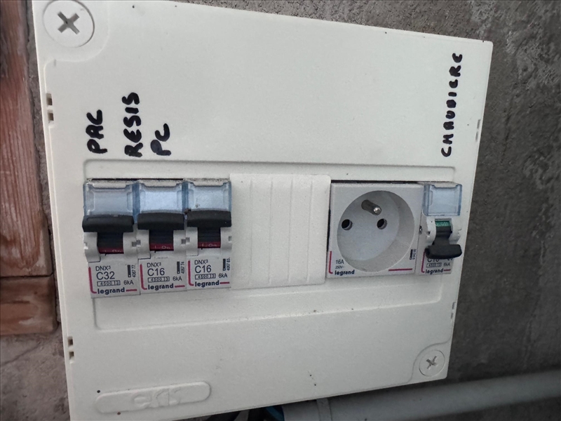

Je reviens sur mes questions de branchement. Je sais que seul un électricien pourra me confirmer la faisabilité de la chose, mais je vous expose tout de même mon setup et mes contraintes :
Le tableau principal de mon habitation est placé dans l'entrée de celle-ci ; c'est d'ailleurs là où se trouve le coffret électrique des PV.
Mon garage se situe à une trentaine de mètres de ladite entrée ; c'est là d'ailleurs où on avait fait installer la PAC, sans décommissionner la chaudière fioul de l'époque qui au final ne sert plus du tout (je voyais ça comme un moyen de backup, mais c'est totalement inutile).
Dans mon garage se trouve ma petite voiture plaisir et je ne vais pas la faire dormir dehors :o
A côté du garage se trouve le carport double en dessous duquel dorment nos deux dailys. Le VE, si j'en achète un, serait donc stationné ici.
Quand mon électricien a installé la PAC (Mitsubishi Ecodan Zubadan 11kW), il a tiré un câble depuis le tableau principal, vers le garage, et à l'époque j'avais dû creuser une tranchée. Aujourd'hui je suis quasi certain que tout doit être enseveli (dans une gaine certes) et qu'il ne serait pas possible de tirer un autre câble. Dans le garage donc il avait installé un mini tableau spécifique, dont voici une photo :
https://rehost.diberie.com/Picture/Get/r/311110
La partie gauche est dévolue à la PAC, la partie droite au disjoncteur de la chaudière et à une PC que je n'utilise pas non plus.
Ma question est la suivante : est ce que, potentiellement en installant un disjoncteur 32A à la place de la PC, il serait possible d'installer une borne de recharge 7.4 kW de type Beev https://www.beev.co/bornes-de-recha [...] ticuliers/ ?
Et lorsque la PAC est en marche et pompe le plus d'énergie, et que la voiture est en charge, de faire en sorte de contrôler / diminuer / moduler le flux en provenance de la borne de façon à ce que la PAC ne se retrouve pas sous-alimentée ?
PS : mon abonnement EDF est 12kVA.
Thx

n°71439999
fabien1176
Posté le 01-09-2024 à 16:39:49  profilanswer
Gloinfred a écrit :
C’est sûr que si tu n’as pas la possibilité de faire passer un cable de 10mm2 c’est mort  :jap:
Ah bah d'où mon post ci-dessus.
2 autres options :
- Prise renforcée en utilisant le disjoncteur 16A
- Installer la wallbox au niveau de mon entrée, et garer la voiture ailleurs que sous le carport quand je veux la charger (mais chiant).
NB : je peux charger au boulot également.
Thx
Ca sens le travail de sagouin ....
Pas de 30Ma sur le tableau intermédiaire .
Quid du calibrage du cable et du disjoncteur entre le tableau principal et ce tableau secondaire. Ca risque de poser probleme en cas de charge du VE + la PAC
A voir la gueule de la gaine mais faire passer 2 cable de 1.5mm² pour la téléinfo ce n'est pas la mort ...
Message édité par tails38 le 01-09-2024 à 17:00:45

fabien1176
Posté le 01-09-2024 à 17:11:25  profilanswer
Sauf si tout s'est affaissé depuis.
Thx
Il faut que tu te renseignes sur les normes car là tu vas mettre le feu à la baraque !
Borne 7kw c'est alimenté en 10², derrière un inter différentiel dédié type F je crois, et un disjoncteur de 40A, pas 32 !
Prise renforcée, ça peut être en 2,5² si la prise n'est pas trop loin des protections, sinon vaut mieux passer en 4², le tout derrière un inter diff de 20A mini et un disjoncteur 20A.
Message édité par bernardo le 01-09-2024 à 17:27:04

fabien1176
Posté le 01-09-2024 à 17:33:24  profilanswer
Merci, je vais voir si un nouveau câble passerait dans la gaine.
Thx
Ce qui est étonnant c’est que ton tableau secondaire n’ait pas d’inter diff
Déjà il aurait fallu que ce tableau secondaire en ait un dédié de 63A, surtout vu les appareils qu’il y a derrière et surtout des PC, donc déjà ça c’est pas bon
Vu la puissance de ta PAC, je rajouterai rien sur ce tableau secondaire
Il t’en faudrait un autre qui part pareil du tableau principal pour ta borne.
Si tu ne mets que la borne 7kw il te faut un inter diff 40A type A et un disjoncteur 40A 10ka courbe C
Et si tu veux rajouter autre chose derrière alors inter diff de 63A
Et enfin, il faudra redimensionner la puissance souscrite pour ton abo parce que 12 kva ça ne suffira plus
Seul une aiguille pourra le dire.
Mais la question va peux être ne plus se poser quand il saura le calibre du câble entre les deux tableaux.
Je parie pour un 6 carré :o
Le câble a l’air épais tout de même.
Mais bon je vais voir 2 solutions :
- soit un nouveau câble depuis le tableau principal si ça passe dans la gaine
- soit la borne au niveau de l’entrée et je garerai la voiture ailleurs que sous le carport quand je veux la charger
Euh non.
Remplace le câble par une grosse section tu aura bien plus de chances de passer que deux câbles de moyenne section.
Si tu ne peux pas passer 2x1.5 ça va être chaud d’augmenter la section.
Sinon PlanB  [:lumin0u:5]  comme dis de mettre la borne ailleurs mais faut quand même la relier au tableau principal
