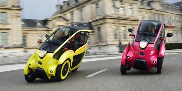

on fait difficilement plus pot de yaourt que la twizy oui, mais la ville de grenoble essaye fort :
http://www.avem.fr/img/news/2014/grenoble_hamo_01.jpg

Avec un lien pour ceux qui - comme moi - ne connaissent pas : https://www.consoglobe.com/i-road-a [...] rt-city-cg
