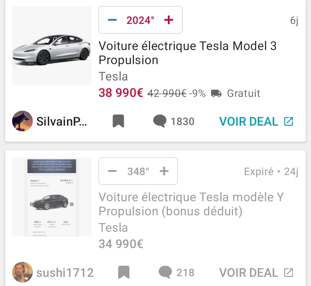

Posté le 14-04-2024 à 10:58:21  profilanswer
sigma_me a écrit :
Seulement sur les stocks il faut le préciser, ça change un peu la compression du truc
Sur dealabs je vous de temps en temps des promos Tesla sur les véhicules en Stock.

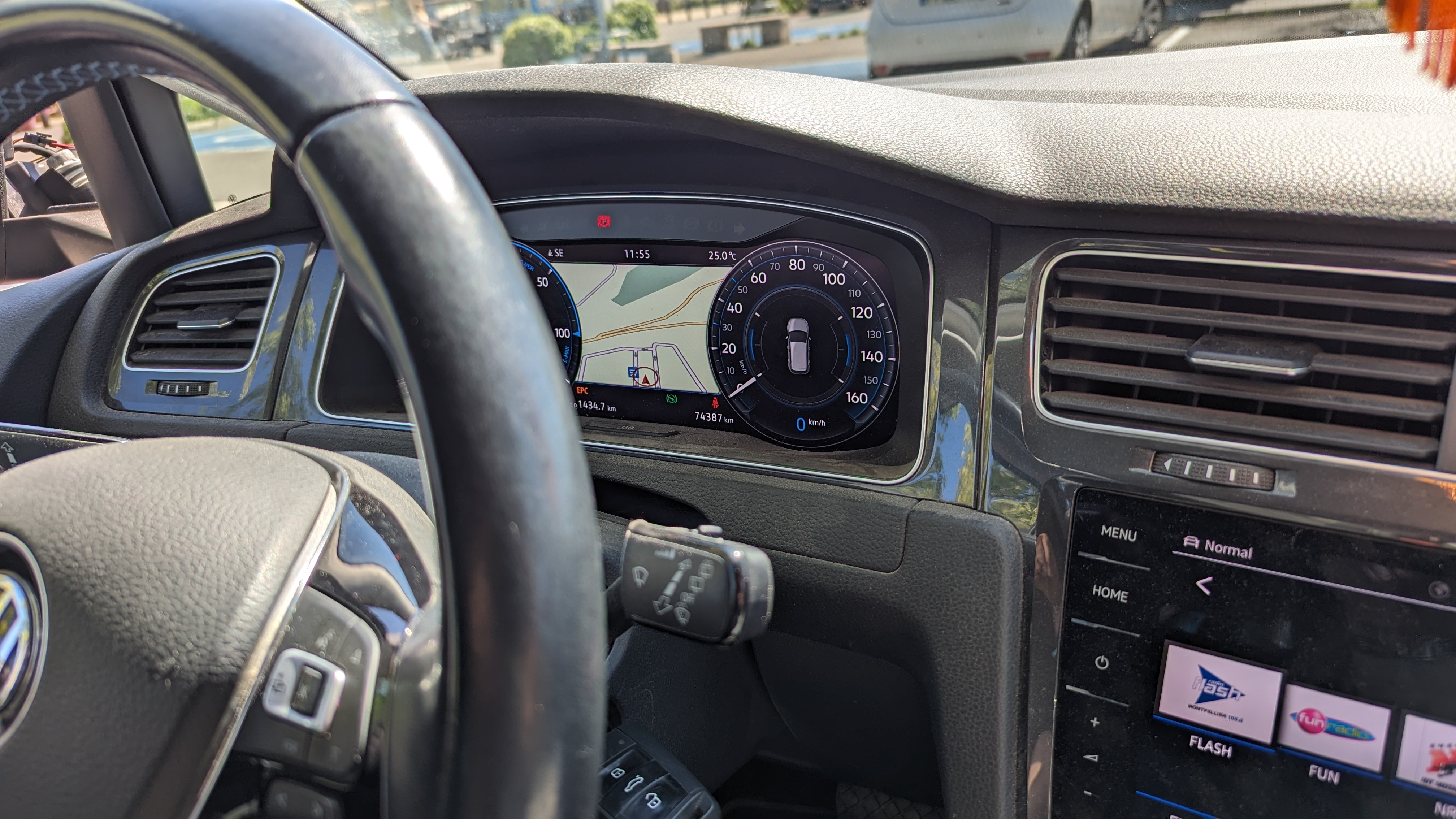

Twanaki a écrit :
Je suis allé essayé la e golf aujourd'hui.
Première fois que je conduisais un VE, j'ai beaucoup aimé.
Par contre j'ai pas trouvé ça aussi silencieux que je l'espérais. Aucun bruit de moteur bien sûr, mais l'habitacle un peu bruyant.
Quand j'ai demandé au commercial si ça pouvait venir des pneus ou de l'insonorisation du véhicule, il m'a répondu que non, c'est simplement qu'il n'y a pas le bruit du moteur pour couvrir ces sons.
Des avis là dessus ? Y a des VE plus silencieux que d'autres ?
Je ne peux pas trop te dire car personnellement le bruit n'a jamais été un critère pour moi et honnêtement mon cerveau ne perçoit même pas la différence (sans que je ne me focalise) entre ma S et mon vieux Kangoo :lol:
Mais je n'ai jamais noté de bruit particulier sur la golf, si ce n'est le bruiteur (désactivable) qui imite un mauvais bruit de diesel malade :o J'ai déjà pris l'autoroute avec en vacances, et nous n'avons pas été gêné pour parler ou quoi que ce soit [:spamafote]
Édit : ça file... Déjà 3 ans passé et presque 75000km :eek:
https://rehost.diberie.com/Picture/Get/r/268948

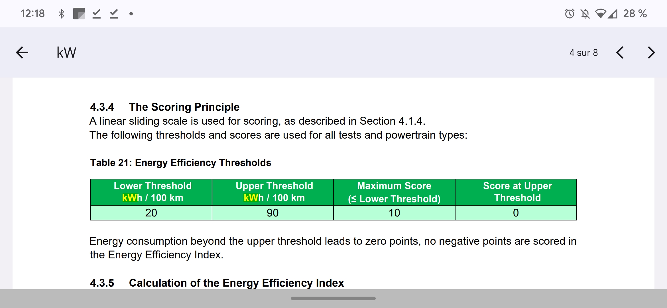

Tiens, je regardais les conditions de notation de greenncap, je trouvais leur fiches intéressant.
Je trouvais que presque tous les VE avaient une note élevée en consommation. Quand on regarde l'échelle :
https://rehost.diberie.com/Picture/Get/r/268952
90kWh pour avoir zéro.... Où est ce qu'ils ont trouvés cette valeur absurde ?
ça correspond à genre 9-10l/100km de diesel donc pas si absurde.
