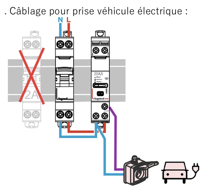

J'ai quelques questions pour ceux qui ont posé une Greenup :
- Câblage par le haut ou par le bas ? Par le bas je suppose, pour éviter les infiltrations d'eau ?
- Vous l'avez installée sous une casquette ou dans un boîtier étanche pour la protéger de la pluie ?
- Quelqu'un ici l'a associée au délesteur + contacteur connectés Drivia with Netatmo ? Pas beaucoup de retex sur les internets.
J'ai le contacteur Drivia with Netatmo mais sans le délesteur et une Greenup. Que veux tu savoir ?

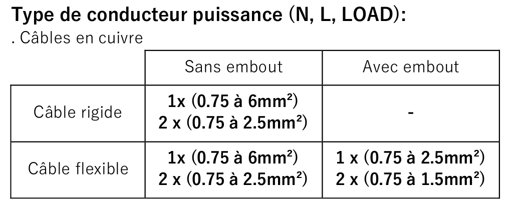

Et pour finir, dernière question (semi-HS, presque du topic construction :o), tu as câblé la Green'up en 2,5mm2 ou 6mm2 ?
A la base j'ai passé un 10mm2 avec mes travaux de réno, mais trop gros pour la prise. J'étais initialement parti sur l'idée de faire poser une borne, idée à laquelle j'ai renoncé.
Je vais donc le raccourcir et poser un tableau secondaire contenant le disjoncteur différentiel et le contacteur. Je voulais repartir en 6mm2 (afin d'éviter toute chauffe des conducteurs, ceinture-bretelle), mais problème avec le contacteur :
https://rehost.diberie.com/Picture/Get/f/97097
https://rehost.diberie.com/Picture/Get/f/97098
La borne N contient 2 câbles : la sortie du DD et le N de la prise.
Option 1 : câbler en 6mm2 et utiliser un bornier pour faire la liaison
https://rehost.diberie.com/Picture/Get/t/97101
Option 2 :  câbler en 6mm2 et utiliser un Wago, c'est donné pour 30A mais sur combien de temps sans chauffer ?
Option 3 : câbler en 2,5mm2.
Je pense partir sur l'option 1.
Message édité par Eclat d'ombre le 05-11-2022 à 00:00:25
Si tu as le 10 mm², je poserais une borne Tesla (500€) et basta, sauf si tu as une autre utilité de ton divisionnaire.
En tout cas, pour une Green Up, du 2,5 mm² suffit.
l'option 3 suffit amplement, je n'ai jamais constaté de chauffe même après 5h de charge à 16A
et c'est celle choisi par l'électricien irve

Du coup j'utilise le contacteur connecté pour gérer la durée de charge. Sauf que , l'application home+control n'est pas top pour gérer des durées. Ça fonctionne plutôt avec des plannings, ce qui est sûrement pratique avec un chauffe eau mais pas pour un VE.
Du coup j'utilise en // l'application Alexa qui elle me permet de créer des scénarios avec des durées de charge. Du coup en fonction de l'état de batterie que je veux obtenir le lendemain matin, j'ai créé plusieurs scénarios que j'utilise depuis mon smartphone en fonction de mes besoins :
Charge pendant 5h (50-80)
Charge pendant 8h (20-80 de batterie)
Charge maximum
Etc.
C'est un peu du bricolage mais pour l'instant ça fonctionne. Je ne me suis pas trop préoccupé de la réaction de la voiture lorsque le contacteur coupe la charge brutalement mais bon ça doit être fait pour...
Et enfin je suis câblé en 2,5mm2, ma prise est seulement à 1m du tableau électrique.

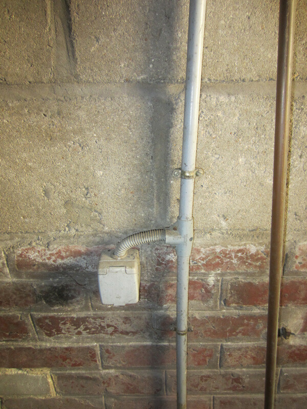

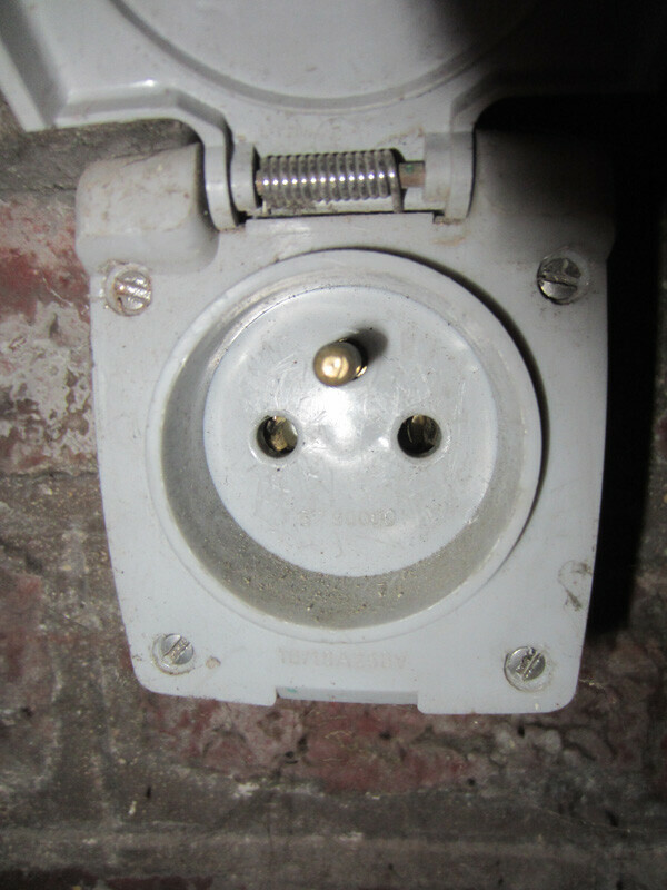

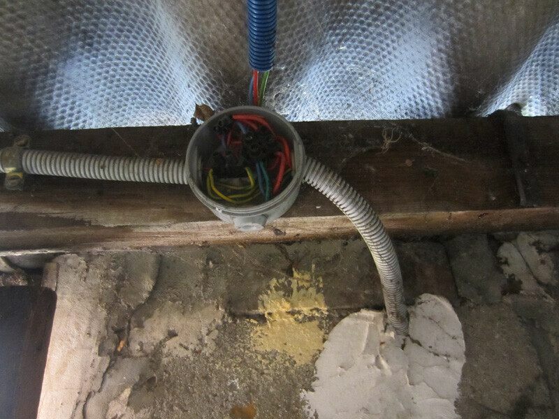

Bonjour,
J'ai pas encore de voiture électrique (reste le principal, convaincre Madame :o ) mais je m'y intéresse un peu et je me pose des questions sur l'installation électrique de mon garage.
Vieille maison achetée il y a quelques années, l'ancien proprio a fait pas mal de honteux bricolages, le garage est en soi un honteux bricolage avec un toit de tôle pourri, et je ne sais pas si je dois faire confiance à l'installation électrique.
Dans ce garage, j'ai vu une prise ressemblant à une prise renforcée, est-ce que c'en est une ?
https://img.super-h.fr/images/2022/11/05/230e4ffdf49e5ed817116dcf449a129b.jpg
En ouvrant le capot de la prise, c'est marqué "10A/16A - 250V" :
https://img.super-h.fr/images/2022/11/05/9ed7f33d61ec8a967047bc30ff26d1d4.jpg
A l'entrée du garage, il y a ça :
https://img.super-h.fr/images/2022/11/05/75daeaadfb8427f0218325b380c4e6c8.jpg
A priori c'est un embranchement qui permet de dispatcher l'élec de la maison (en provenance du tableau électrique) vers la fameuse prise et vers l'éclairage. Comme y a 3 fils, je me dis que la prise de terre est bien présente.
Sur le tableau électrique de la maison, l'un des disjoncteurs est noté "garage", et il est écrit "40A" dessus.
Vous pensez que tout ça sent bon pour charger à la vitesse d'une prise renforcée, ou il y a des trucs à modifier ? Je précise que je ne suis pas du tout bricoleur :D
Message édité par nakata le 05-11-2022 à 11:40:25

40A sur une prise 16 ouais ça peut fumer  :O
Je pense que ça doit être un différentiel, il manque un disjoncteur 16.
Tu peux aussi acheter une prise de test pour vérifier que c'est correctement câblé et que le diff fonctionne.
n°67153394

Alors en y regardant de plus près, le 40A est un général pour garage+buanderie+cave. Ensuite ça se divise sur plusieurs disjoncteurs, dont un disjoncteur "C10" (10A ?) pour le garage. Donc a priori c'est trop peu d'après ce que je comprends. Il suffirait alors de remplacer le "C10" par un "C16" ?
Par contre c'est quoi une prise de test ?
Message édité par nakata le 05-11-2022 à 11:39:49

Non, cette prise n'est pas renforcée, c'est une simple prise.
Pour une renforcée, il sera nécessaire de tirer des câbles directement depuis ton tableau, les repiquages (dominos pour alimenter d'autres prises) ne sont pas autorisé.
https://www.legrand.fr/mon-projet/t [...] electrique
Edit: "10V/16V - 250A"  10V c'est vraiment pas beaucoup, en revanche 250 A ça déboite  :D
Message édité par Skylark le 05-11-2022 à 11:27:38

Tu peux charger dessus une voiture électrique en limitant l'intensite de charge a 8A (voire 10 mais pas plus).
Tu peux le faire sur ton UMC (le chargeur mobile universel) s'il est réglable, sinon sur ton appli ou sur l'interface de la voiture.
En 8A, tu vas charger a 1,6kwh. Ça te permettra en 10h de charge de charge de quoi faire 100km et c'est linéaire (20h, 200km), sauf sur les derniers 5% ou ça sera un peu plus lent.
En te limitant à cette intensité, pas besoin de toucher a ton installation.
Si tu veux charger plus vite, fait passer un électricien demande lui une installation 32A (tableau + câble + borne ) qui te permettra d'installer une borne pour charger a 3,6kwh. Compte `1500€ pour cette installation. Nécessaire si tu fait plus de 120km par jour.
Les prise renforcée ou greenup c'est une arnaque qui ne sert a rien. Elle ne va pas te faire gagner grand chose en rapidité de charge et te faire croire que tu sécurises ton installation alors que tu ne sécurises que la dernière extrémité.

Ah merde, bon, je me vois mal faire ça moi-même [:sub42:5]
Et virer complètement la prise actuelle en la remplaçant par une prise renforcée, ce serait pas possible, plutôt que de refaire tout le câblage ?

Remplacer la prise actuelle par une prise renforcée est possible si la section du câble est suffisante (a vue d'oeil oui, ça à l'air d'être du 2.5²) et en remplaçant des éléments dans le tableau électrique, mais pour moi c'est non vu qu'il y a des repiquage sur la ligne (les dominos que l'on voit sur ta photo) pour alimenter d'autres prises plus l'éclairage : ce n'est pas dans la norme, à tes risques et périls... Et sinon, oui tu as bien la terre dans ton installation.
Pas possible de retirer une ligne en parallèle même si c'est en "apparent"?
