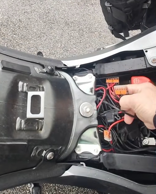

jvais faire l'avocat du diable mais le mec n'est pas tout blanc non plus, il a l'air d'etre un sacré boulet
- déjà tu te pointes en concession avec des spaghettis de câbles partout et un problème électrique évidement qu'il vont t'envoyer bouler
- sa batterie est fatiguée mais il veut pas l'admettre, il la vide complètement a 7v puis le recharge
- on sais pas comment il parle aux gens, on a que sa version, il aurait du enlever sa merde Amazon la et tous ses câbles et amener la moto full origine au 2eme RDV
la probabilté que sa panne vienne des ses branchements foireux + son module + sa batterie fatiguée est assez élevée  :ange:
https://rehost.diberie.com/Picture/Get/f/511982
3 connecteurs wago mdr  :lol:
https://rehost.diberie.com/Picture/Get/f/511983

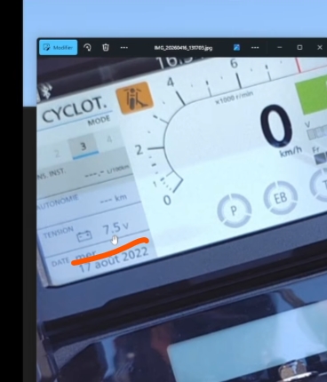

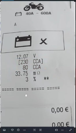

oui il fait de la merde sauf qu'il reconnait rien - typique du boomer sur de lui
pour sa batterie, honda utilise un vrai testeur de batterie ( qui te donne l'état de santé / capacité ) > elle est rincée
lui derrière n'a pas cet outil et utilise uniquement un voltmetre moteur tournant apres avoir rechargé sa batterie > il dit que tout va bien et que honda raconte n'importe quoi
il est débile sur ce point
ensuite il admet que plusieurs fois sa batterie descends a 7-8v ce qui est anormal ( il la recharge ) donc c'est bien son câblage de merde et son module + écran qui pompe la batterie et la vide de manière anormal
il a une moto garantie et fou un bordel  monstre dans les fils sous sa selle et se pointe avec un problème électrique, puis exige que honda répare ses conneries
évidement que ça va pas bien se passer   [:clooney8]

on n'a qu'un seul son de cloche, et le mec a pas l'air bien malin, tout "technicien" qu'il est.
il démarre au booster
14,5V au tdb
"ah pour une moto en panne, je trouve qu'elle tourne plutôt bien"
oué donc t'as toujours zéro info sur la santé de ta batterie. Ca situe le niveau du mec en mécanique...

non je m'en fou de sa concession mais il faut lire entre les lignes et pas juste gober son discours comme un ane
il a pas utilisé sa cervelle, si tu veux que ton dossier bouge, mettre un gros pavé négatif et ensuite inciter tes abonnés a pourrir la note ne va pas aider - tu peux le mettre apres quand tout est fini
edit : je reponds a gnak
le mec ne comprend rien au fonctionnement d'une batterie, il ne raconte que des conneries.

Posté le 05-05-2026 à 23:05:36  profilanswer
ça le décrédibilise totalement
- sa batterie a perdue 70% de puissance de CCA, donc elle doit plus etre capable de mettre 3 coups de démarreurs mais le mec persiste a dire qu'elle a aucun problème  :lol:
- il dit qu'ils ont testé batterie vide alors qu'il est marqué 12.07v c'est le V au moment du test
- il parle de la date foireuse dont tout le monde se fou ( c'est l'outil qui avait pas l'heure / date reglé )
- lui teste uniquement au voltmetre qui ne donne pas l'etat de santé d'une batterie
etc
14,5V au tdb
Je ne sais pas, je suis sûrement encore plus nul que lui, le seul truc que je dis, c'est que quand tu es un bon commerçant, tu n'envoies pas chier un client, a moins d'etre blindax de tune et de ne pas avoir besoin d'autres clients.[:sat 08:3]
Sinon je vais me prendre un Pantalon Furygan CIARAN pour cet été, ça sera toujours mieux qu'un jean question chaleur non?
