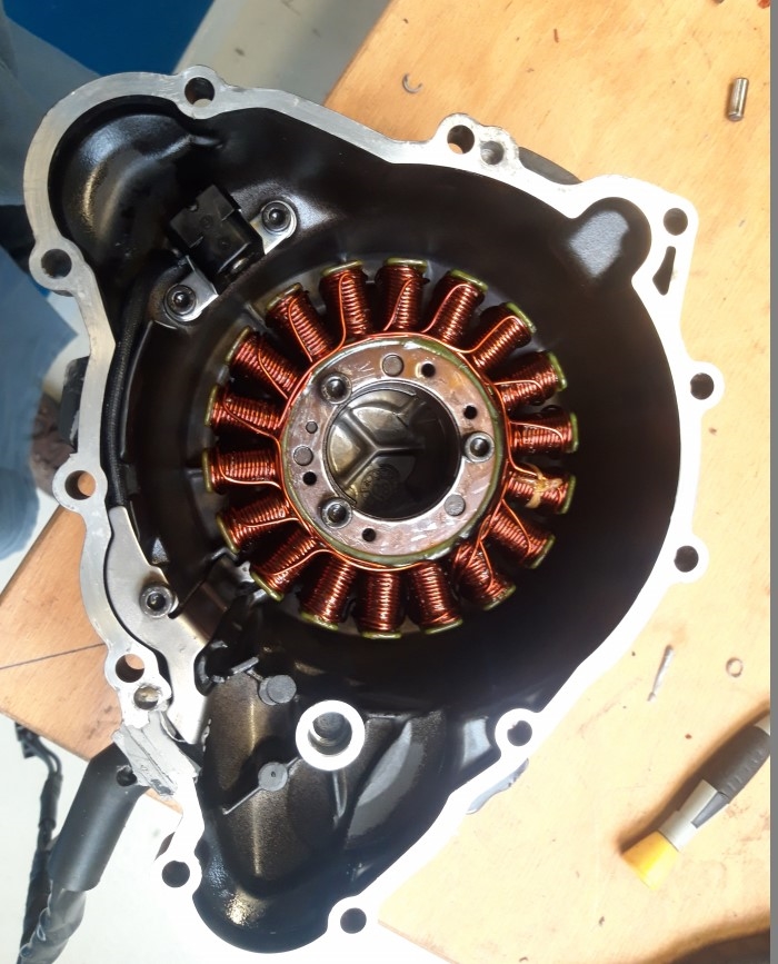

Suite meca
je réceptionné mon alternateur fraichement rebobiné
https://rehost.diberie.com/Picture/Get/f/55561
je le monte ainsi que le démarreur que j'avais tout nettoyé.
joint silicone tout neuf, huile dans le moteur, je démarre et la, elle fait un bruit de moto électrique  :fou:
le démarreur tourne mais n'entraine pas le moteur.
je re-démonte le carter, tout me semble OK, je comprend pas elle tournait avant, j'ai rien touché de spécial.
bien sur je ne trouve rien sur internet, à part des probleme de roue libre HS, ce qui ne doit pas être mon cas.
Après une fine analyse je ne vois qu'une option: mon démarreur tourne à l'envers et entraine donc la roule libre dans son sens libre, mais ca me semble impossible car il n'a pas de polarité [:jean-guitou]
Et en fait si, j'avais nettoyé mon démarreur et en le remontant j'ai positionné le stator à l'envers, le champ magnétique est donc inversé
maintenant elle pète  [:karma up]
quand vous démontez des trucs et des choses, pensez à repérer, même si ca semble hyper simple :o
[/quotemsg]
Ça a réglé tes soucis de demarrage à chaud? Ou c’est plus le nettoyage de demarreur qui a solutionné ce soucis?

thibw
Posté le 12-12-2021 à 08:06:18  profilanswer
trop tôt pour le dire, c'est ma pistarde et elle n'est pas assurée route.
suite des problèmes à la prochaine session piste :o

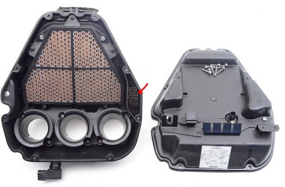

PressurE
A peu PressurE de moi
Posté le 12-12-2021 à 17:29:44  profilanswer
PressurE a écrit :
- Pour le 6rr j'ai eu PL perf au téléphone, mes vitesses verrouillent mal mais faudrait que je vérifie la tringlerie chinoise de mes commandes reculées à 50€ d'abord.
Pour l'huile dans la BAA il m'a dit que le niveau constamment au max c'était pas du tout une bonne idée et que ca remontait pour ça dans la baa, du coup flemme de la mettre sur la remorque pour leur amener mais je pense que je vais leur filer quand même pour entretien complet + distri + vérification du mécanisme de la bdv
J'ai pris le temps de démonter  :love:
Effectivement c'est seulement la BAA qui est pleine d'huile, aucune fuite sur les carters ou le bloc, faudrait que j'essaye en mettant moins d'huile...
Je vais remplacer le tendeur de distri et faire un gros entretien, pour la bdv on verra bien avec mes nouvelles bottes a Noël si ca ameliore mon verrouillage de rapports :o

n°64689489
La_Nouille
Impervious to damage

n°64689849
thibw
Posté le 12-12-2021 à 19:58:22  profilanswer
Ca fait plaisir un peu de meca, merci.
Ils disent quoi sur les forum kawa ? C'est récurrent les remontées d'huiles ?

PressurE
Posté le 12-12-2021 à 20:09:14  profilanswer
La_Nouille a écrit :
Cette fausse protection de cadre en carbone me fait bien mal aux yeux :o
Moi aussi
Mais du coup le cadre est micro rayé a cause de cette merde j'ai pas envie de passer au polissage  :D
Ca dit niveau trop haut = ca remonte
Wheelie = ca remonte
Trop grosses charges tout le temps = ca remonte
Faut juste que j'ouvre la baa de temps en temps et que je mette moins d'huile...

thibw
Posté le 12-12-2021 à 20:32:01  profilanswer
y'a pas des montages pour re-router la durit dans un recuperateur ou separateur? au lieu de le mettre dans la BAA ?
n°64690368
PressurE
Posté le 12-12-2021 à 20:54:01  profilanswer
Y'a des mods pour les stunters qui permettent de virer le reniflard de la BAA et le mettre à l'avant de la moto (qui se retrouve en haut en Wheeling du coup)
Je vois pas trop l'interêt pour mon cas vu que ca remonte non stop en roulage et sous forme "vapeur" pas trop sous forme liquide j'imagine
Faudrait que je fasse pareil avec un récupérateur effectivement...

yorfdog
Disciple de D. Sarron
Posté le 12-12-2021 à 20:55:27  profilanswer
PressurE a écrit :
J'avais fait des tests de compression qui étaient bons, du coup je m'explique pas trop ce que ca peut être à part trop de grands circuits à pleine charge tout le temps
Manque de refroidissement ?
Une mauvaise compression, ça fait passer l'huile du bas moteur vers le cylindre, ça part par l'échappement en faisant de la fumée bleue, non ?
Moards Garage
n°64690475
thibw
Posté le 12-12-2021 à 21:04:02  profilanswer
ouai tu peux essayer de mettre un "oil catch can" en serie entre le cranckcase et la BAA
n°64690518
tib-c

n°64690788
jmb74
Miaou

thibw
Posté le 12-12-2021 à 21:36:00  profilanswer
tib-c a écrit :
segment racleur ?
non c'est juste la BAA qui est mal foutue, les remontées de vapeur d'huile c'est normal, mais elles sont sensées retomber dans le carter.
par exemple la BAA de la street il y a un compartiment plus grand avec une mousse plus importante prevue pour limiter ce probleme
https://rehost.diberie.com/Picture/Get/f/55775
