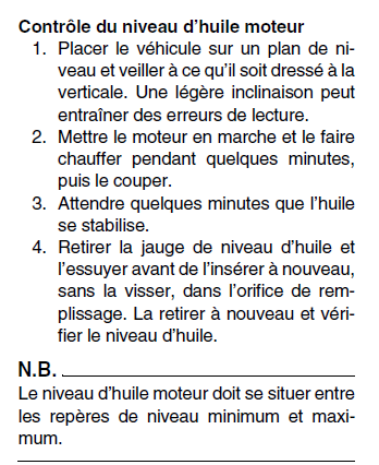

Berceker United a écrit :
Alors c'est quoi cette connerie.
Lors du permis, sur les vérif moto, spécifiquement sur l'huile moteur pourquoi avons-nous deux éléments opposées.
  • Il faut contrôler le niveau de l'huile moteur froid
  • Il faut faire tourner le moteur quelque minutes, attendre 2 minutes et fait le contrôle. Je précise que ce point est dans le carnet officiel Rousseau, présent sur plusieurs documents, site.
Lors de mon passage au plateau, j'ai dis à l'inspectrice
- Heuu alors j'ai 2 versions sur ce point. [:apges]
- Non ! Il n'y a qu'une version. Nous avons les moyens de vous faire parler!... [:aleste314:3]
J'ai répondu [cas 1] qui me semblait plus logique.
d’où sort ce second point ?
Ca sort du manuel de ta moto :o

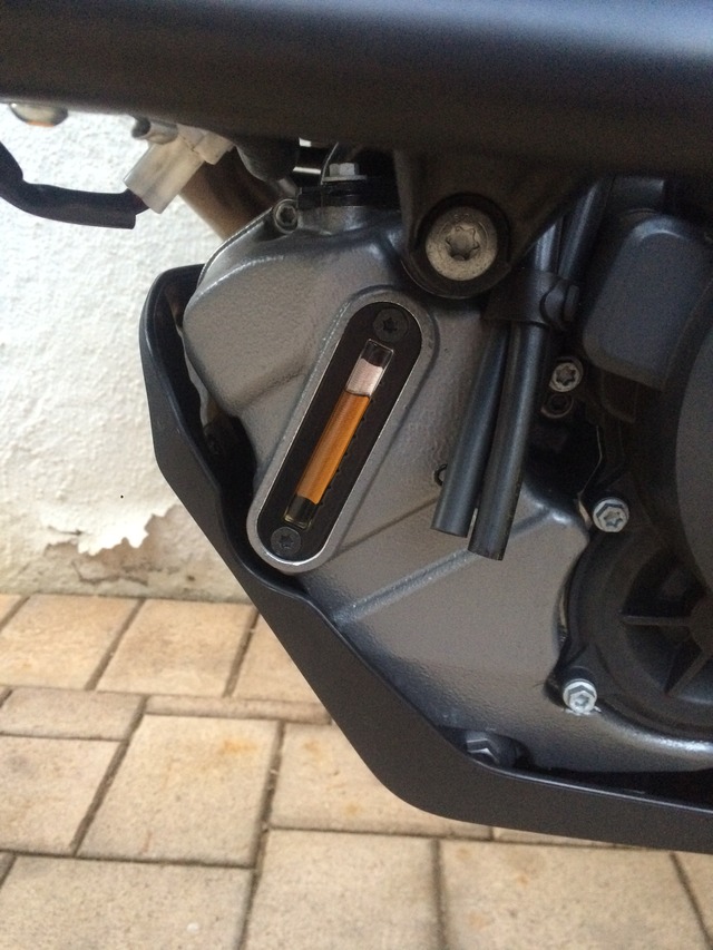

Posté le 12-08-2019 à 20:33:18  profilanswer
duckxks a écrit :
carter sec c'est à froid je crois. Sur une bagnole aussi.
Chez KTM c'est à chaud.
Et avec une tirette merdique qui indique soit un réservoir d'huile vide soit un moteur gorgé d'huile jusqu'au radiateur. Pratique.
n°57304304
jonas
c'est mon identité
Posté le 12-08-2019 à 21:15:00  profilanswer
+1 sur la BM selon que tu la rentres dans un sens ou dans l'autre :o
Bah moi c'est une jauge, ils ont fait des progrès :o
J'ai une jauge sur la mienne. T'es resté bloqué aux LC4 ?
Lc8 et je ne sais pas quelle différence tu fais entre une tirette et une jauge  :O
https://s3.amazonaws.com/advrider-photobucket-images/images/d/dreds2_Bike_350C0CF9-9D52-4FFE-ACAD-1EE5BAD70626_zpsrjuinlka.jpg
