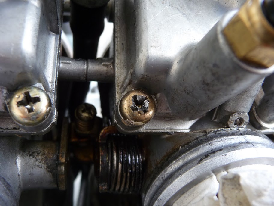

Bon je me suis attelé au démontage nettoyage de mes carbus :o
https://lh5.googleusercontent.com/- [...] 090002.JPG
Déjà, quand on voit la gueule des vis de cuve on se dit que ça commence bien :o

Alors mes questions :D
  • Avec quoi nettoyer les gicleurs ? :o
Ils sont un peu mats et je dirais qu'une petite couche de dépôt subsiste.
J'ai déjà balancé du nettoyant frein (acétone ?), sur le fond des cuves c'était bien efficace donc je pense que ça a un peu aidé.
Je pense laisser tremper dans l'acétone puis bien les dérouiller au nettoyant frein en bombe.
  • Les membranes, il faut les huiler un poil pour éviter qu'elles se dessèchent ?
Là elles sont en bon état, j'ai nettoyé au niveau des plans de joint et voilà.

lapattefolle a écrit :
[:gnel42] ALERTE CARBUS [:gnel42]
https://lh5.googleusercontent.com/-9tR3k6WdLPg/TyWB0WmWXjI/AAAAAAAACWY/WSqAmd1UQlk/s912/P1090002.JPG
https://lh6.googleusercontent.com/-wrUOO_i6va4/TyWBy2XBlUI/AAAAAAAACWI/Gf-VxqGwlUU/s912/P1080998.JPG
Cuves tombées, photo crado :o
https://lh6.googleusercontent.com/-aYhGJV_cSNw/TyWBzmqSvnI/AAAAAAAACWU/QGA0brtjyG0/s912/P1090001.JPG
Pas de photo du nettoyage, pinceau + pchit dans les coins, pas passionnant :D
Synchro à l'arrache à la pige avant que Luc le fasse mieux.
https://lh3.googleusercontent.com/-sRZ2gwwi3RE/TyWB3OCRijI/AAAAAAAACWw/oXAG8VXT5S8/s912/P1090011.JPG
Nettoyage des systèmes de contrôle de levée de boisseau.
Ça communique avec la boîte à air, c'était bien crado avant ça.
https://lh4.googleusercontent.com/-bTaBpp_Mgw8/TyWB2a69EuI/AAAAAAAACWo/RD_OHEQbljM/s912/P1090010.JPG
Des boisseaux, les membranes sont clean.
Apparemment une aiguille a été changée récemment ?
https://lh4.googleusercontent.com/-8SBRHCd6yN8/TyWB1cZt4NI/AAAAAAAACWg/5MQPjfZ0ZBw/s912/P1090005.JPG
Du bordel organisé.
https://lh6.googleusercontent.com/-EAtMPpbSRmg/TyWB3_cVP5I/AAAAAAAACW4/HlxcMtzj9jQ/s912/P1090019.JPG
carbus  [:face_love]
ils sont sales tes gicleurs? tant que le trou est clean à 100% c'est bon :D
les membranes je sais pas, la seule histoire que j'ai eu avec c'est honda qui s'en est très gentiment occupé pour 130€.

Posté le 29-01-2012 à 18:52:56  profilanswer
130€ ça m'étonne pas, le kit membrane chez suz est à 65€ :D
Le fond des cuves était un peu cracra, et il y a une couche un peu mate sur les gicleurs.
J'ai balancé du nettoyant frein partout, ça giclait dans tous les sens par contre j'ai pas repéré d'orifice bouché.
J'ai pas encore nettoyé les gicleurs d'air à l'entrée des venturi par contre.
