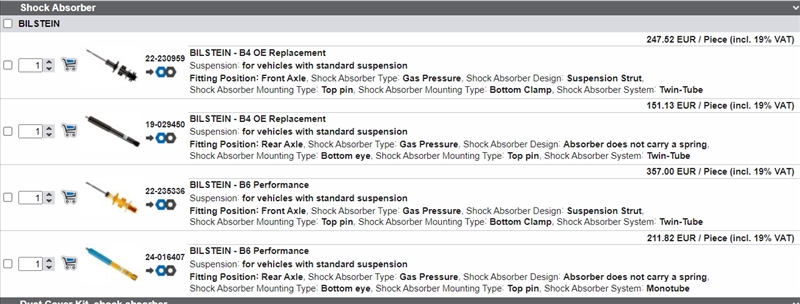

Les coupelles c’est une chose mais les amortisseurs s’en est une autre :jap: B6 c’est top mais encore une fois si t’as pas de signes comme des suintements, que le CT détecte pas de déséquilibre et que le comportement est correct (ça pompe pas et ca amorti même si c’est ferme) je ferais rien
Puisque tu parles des B6.
Faut que je change les 4 amortisseurs sur ma S70.
Est-ce que les B6 (ou les B4) sont "OK" vis à vis des bleus et de l'assurance?

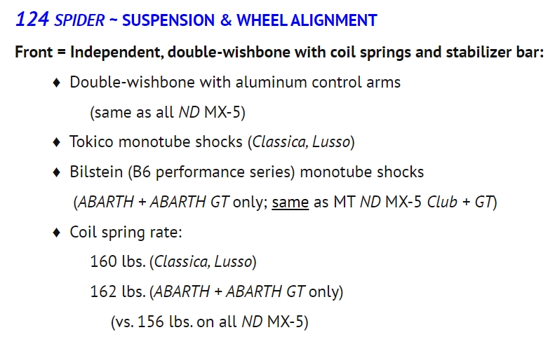

Je pense que c’est pareil pour les B6. Homologué/ OEM.
C’est ce qu’il y a d’origine sur l’Abarth 124 et la MX5 “Club”.
https://rehost.diberie.com/Picture/Get/f/324487
Ce sont les B8 qui n'ont pas l'air d'être homologués (véhicules rabaissés)
Bonne question, est-ce que ce qui a été homologué sur une voiture peut être posé sur une autre, je sais pas. Exemple des Ohlins Road and Track qui ont été posés sur Mégane 3 RS et Trophy R, sont-ils homologués sur ma 1M (dispo par ailleurs) ? Ils sont TUV mais bon ça vaut qu'en Allemagne et Suisse ou Luxembourg également
Message édité par gmund le 28-10-2024 à 22:27:30

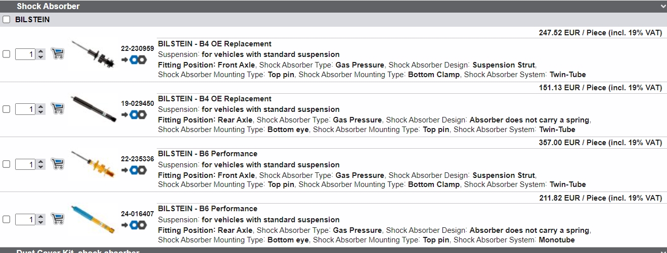

Example avec une S70 (bon j'ai pris la T5 quand même hein :o )
https://rehost.diberie.com/Picture/Get/r/324491
Les B4 sont OEM, les B6 non.
n°71783721

Oui, moi aussi, après vérification.
C’est bien keske je pensais
