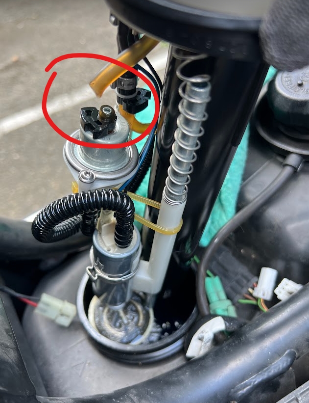

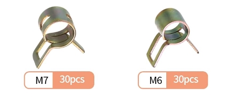

put1 mon scoot est en rade  [:weedo974:7] il crank bien mais impossible de démarrer
jai galeré 1heure a changer la bougie / tester, verifier fusible mis mon booster etc mais tjrs rien
je suspecte que c'est la pompe a essence : les durites d'essence ont des colliers de merde avec pince spécial jai pas osé les virer pour tester le debit d'essence
car jai pas la pince pour ses collier
https://rehost.diberie.com/Picture/Get/t/280890
jpeux mettre ça a la place ? ça tiens bien ce genre de collier ou c'est de la merde ?
https://rehost.diberie.com/Picture/Get/t/280891
pile quand j'allais prévoir la révision dans 200 bornes - mais si c'est bien la pompe a essence je préfère la changer moi même car c pas loin de 400 balles en concession ( alors quelle est entre 80 et 100 balles sur ebay ou LBC )

Merde pas de bol : / J'ai l'impression que la pompe à injection revient souvent dans les pannes, c'est quoi comme scoot ?

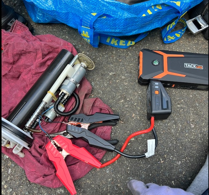

Grinch
Posté le 03-06-2024 à 12:43:47  profilanswer
jvais demonter mes carénages et sortir la pompe ce soir jpense
je viens de retest en mettant contact + mon oreille sur la trappe essence > j'entends plus le bzzz typique d'amorçage
c'est cette garce de pompe qui m'a lâchée  sans prevenir :fou:  après ya un relai de pompe aussi mais je mets plus une pièce sur la pompe elle meme

il faut que je prenne la ref de la pompe pour pas me tromper a la commande car ya plusieurs variantes differentes

Posté le 03-06-2024 à 16:24:43  profilanswer
jviens encore de me casser le cul 2h sur ma place de parking  en plein soleil  [:weedo974:7]
jai testé la bougie > énormes étincelles
jai demonté la pompe et testé au booster elle tourne mais pas très bruyante
ensuite jai vu une durite (de retour ?) petée, jlai réparé, j'avais espoir que ça soit ça  [:weedo974:9]
je remonte tout, toujours pareil  :fou:  dégouté
et jai oublié de prendre la ref de la pompe électrique cylindrique  [:weedo974:6]

Grinch
Posté le 03-06-2024 à 18:52:46  profilanswer
bon suite et fin
jai appelé peugeot : il faut la commander et 15J de délai min pour intervention atelier etc
du coup je suis reparti la démonter une dernière fois pour voir la ref ( ref qui donne rien au final )
je l'ai démonté de son logement, tapoter, bidouiller les broches et retester au booster, puis je l'ai branché a sa prise de faisceau avec la pompe dehors, elle remarche et une fois immergée je vois que ça pisse  de l'essence  désormais
[:madame_de_galles:5]
je remonte tout, j'amorce plusieurs fois et il redémarre comme en 40, j'évite le remorquage ( non pris en charge par mon assurance lol ) et la pompe a une blinde chez le concessionnaire avec ses délais très long

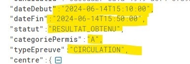

Posté le 14-06-2024 à 18:48:33  profilanswer
oui ça c'est pour les agressions  :lol:
mais trouvé une astuce, donnée par qqun, pour les avoir direct en passant par le JSON du site https://candidat.permisdeconduire.gouv.fr/
via l'API tu peux voir en direct quand l'inspecteur envois depuis sa tablette, sans attendre la mise a jour le  soir a 2h du mat
ça me dit OBTENU donc c'est bon normalement
https://rehost.diberie.com/Picture/Get/f/293731
