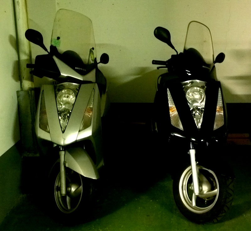

Sérieux il est propre l'ancien (il était même largement plus péchu que le nouveau), si javais trouvé un moteur à tarif correct je l'aurais réparé (j'ai loupé deux occasions faut dire)...
http://www.zupimages.net/up/15/31/xua0.jpg
Le gris à gauche, bon, il à pris une claque sur le nez quand on l'a ramené, et le moteur est hs, mais sinon c'est un super scooter...
j'hésite à le foutre sur le bon coin, et le fourguer au prix d'une paire de PureSC Michelin pour le mien..
