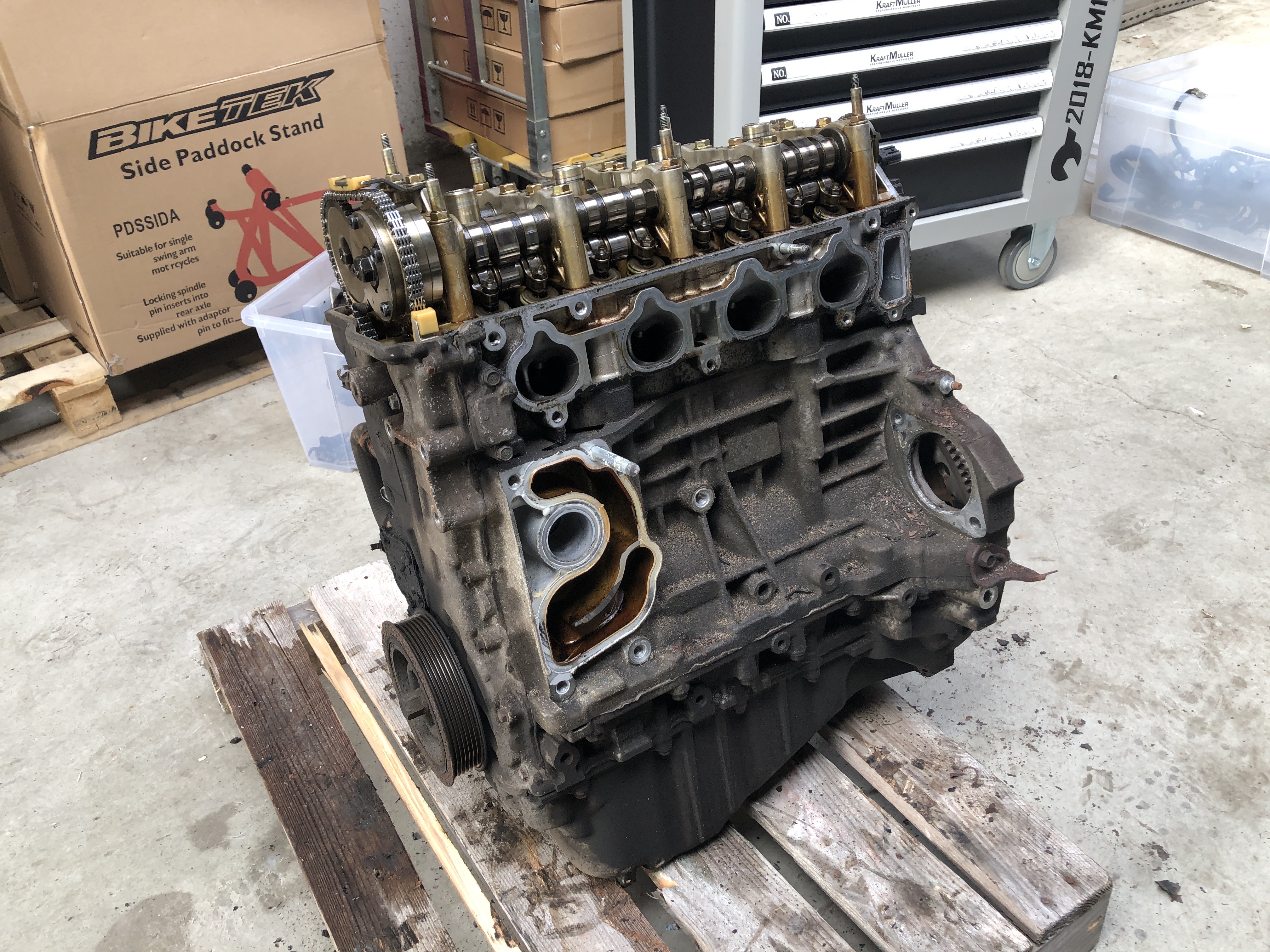

tomsoft a écrit :
Je suis en train de preparer un bloc forgé pour ma voiture, j'ai récupéré un bloc non cassé pour refaire ca bien, mais il est tout degueulasse :
http://www.myspeedster.ch/~images/ [...] G_2045.JPG
Vous laveriez comment ? avec quels produits ?
Un microbillage ca le ferait pour avoir un truc "comme neuf" ?
ou faut peindre ?
C'est un bloc alu
Soit tu fait un démontage intégrale et un sablage chez un professionnel, et uniquement chez un pro ! J'insiste sur ce point car les pro ont des machines de nettoyages par ultrason qui permettent de garantir que tu n'auras pas quelques grains d'abrasif qui vont rester dans un coin du bloc moteur pour venir ensuite bousiller tes coussinets. Attention également à bien faire attention avec lui sur les surface des joints etc, pour qu'il utilise les bons abrasifs sans détruire la planéité des éléments.
Si c'est pour remettre un coup de propre : nettoyant moteur en grande surface auto et nettoyeur haute pression.

n°57104034
M4vrick
Mad user
Posté le 18-07-2019 à 22:22:54  profilanswer
tomsoft a écrit :
Il est nu présentement, donc ok je vais essayer de trouver un pro sur le secteur qui est équipé pour faire ça bien  :jap:
Si c'est celui de la photo il n'est pas en état d'etre sablé. Pour le sablage il doit etre complètement démonté et ne faire sabler que le bloc et la culasse nus.
--== M4vr|ck ==--

Posté le 18-07-2019 à 22:31:37  profilanswer
Moi j’utilise du diluant et le pistolet avec bombone du compresseur.
Mais oui passe par un pro, car je connais quelques moteurs cassés suite à un sablage .
n°57104518
M4vrick
Mad user
Posté le 18-07-2019 à 23:44:51  profilanswer
Essaye de trouver une boite qui fait du médical ou de l'aéronautique, pas un sableur/peintre qui fait des portails.
ils sont plus habitués à bien nettoyer après le sablage et à garder des surfaces mécaniques en état.
Et généralement ils demandent à ce que la pièce soit dégraissé pour ne pas polluer l'abrasif. Donc il faudra de toute facon que tu fasses un nettoyage au NHP.

Posté le 19-07-2019 à 01:27:22  profilanswer
krojules a écrit :
A l'époque où je bossais en atelier on avait microbilleuse et sableuse. Même sur des pièces en acier traité je trouvais le sablage un poil trop agressif. Pour de la pièce d'aspect, je trouve le microbillage plus jolie, grain plus serré.
je confirme , le microbillage semble plus propre et abime moins la pièce , c'est plus cher aussi.
EVO_Clubic a écrit :
Le sablage ça me paraît pas idiot. Mais pourquoi refaire une peinture ?
ça fait propre , encore plus sur une atom avec tout de visible.
T'a la variante Duck qui consiste a manger des tomates farcies chez papa/maman, avoir la vie d'un moine au moyen age, acheter des drouilles au moment où elles valent rien, les revendre à *2 10 ans plus tard.
n°57104759
Cosmolem
Posté le 19-07-2019 à 02:18:11  profilanswer
Il y a de grosses machines de nettoyage par ultrasons. Les pièces ressortent assez propres.
C'est moins risqué, surtout s'il est mis en peinture après.
Les rectifieurs sont souvent équipés.
https://www.youtube.com/watch?v=uqVaDkyVRg8&t=255s
Message édité par Cosmolem le 19-07-2019 à 02:34:26
Exact, mon rectifieur me demande 10€ pour passer un bloc au bac avec d'autre pièces.
Avant : nettoyage quand même, j'ai acheté une cuve pour faire du soda blasting (genre de sablage au bicarbonate de soude) : c'est vraiment excellent, si ça ne décape pas comme un microbillage, c'est largement suffisant hors véhicule de show.
Un sablage attaque la matière, et pourri les plans de joints, même avec une grosse buse et 2 bars > sablage guy durant les week-end lorsque j'étais étudiant (verre, métaux... et pierre tombales (puis dorure :o ).
Le sablage, c'est selon le média (oxyde d’aluminium, silicate de calcium...) à réserver au boulot bien gras genre les pièces de suspension, berceaux... Pas les pièces de précision ou/et avec des plans de joints. Soit ça nique tout, soit ça ne décape rien (coquille de noix), soit ça décape pas assez (billes céramique ou verre). On faisait toujours des essais sur éprouvettes avant de choisir le média, la buse, la pression, la distance de la buse-pièce. Bref, oubliez fait à la maison ou chez bébèrt qui fait du portail comme l'indique M4vrick.
Le mécano prévoyant à aussi un vieux lave-vaisselle dédié au nettoyage des pièces méca. dans son atelier (avec un mod. en moustiquaire sur le filtre pour ne pas niquer la pompe dès le premier lavage :o ).
Message édité par vachfolle le 19-07-2019 à 07:18:54

Posté le 19-07-2019 à 08:46:11  profilanswer
Je me permets d'intervenir, comme fabricant de machines de sablage.
Idéalement, il faut un sablage pour décaper (grain irrégulier), puis finir avec microbillage pour l aspect brillant.
Si la pièce n'est pas peinte, elle va se re salir.
le problème du sablage des blocs, c'est que le sable va partout ! Idéalement, il faudrait sable le moteur complet monté en fermant admission et échappement.
Ce qui se fait aussi, c'est le sablage au végétal, ou au CO2. L'idée est dans un cas que le grain soit tendre et n abîme pas le bloc ou qu'il se sublime.
la merde, ce sont les conduits d'huile. On ne sait jamais si du sable passe dedans et s'il y reste.
J'ai sable quelques 10aines de bloc moteurs et culasse. Le mec faisait des tables de bar avec, donc bien moins critique que de le remonter sur une calèche.
/2cents

quel est l'intérêt du microbillage si on fait une peinture juste après ? :jap:

Ultrason ou decap four ( attention toutefois, certains decap four sont déconseillés pour l'alu je crois ).
Faire partir des incrustations qui ne partent pas au bain US, ou au nettoyage mécanique et chimique à la main.
Aux US il y à des outils plutôt pratiques : genre de lave-vaisselle de collectivité pour blocs, ça dégraisse et rince à chaud, voir très chaud bien même un bloc de 1964 avec 2cm de gras par endroit (avec le produit qui pique les doigts sans gants...).
Du coup, là, pas besoin de sablage, juste des goupillons dans les circuits de lubrification pour être sûr que tous les dépôts aient disparus.
Comme l'indique iBreaker, le média de sablage va absolument partout, surtout là où tu ne l'attends pas. S't'enculé. :o
Oui, c'est indiqué sur les bidules, à lire avant d'acheter.

Il faut du décap sans soude caustique.

Je passerais plus , pour un nettoyage ultrason.
Sablage ça se fout partout .
L aspect un peu plus satiné.  Donc vernir transparent.
Mais effectivement,  on a meilleur temps de seulement sabler si on veut la meilleure accroche.

Pour info , j’ai utilisé le vernis alu restom sur mon moteur .
Culasse , carter , boîte de vitesse
Ça tient très bien ( 10 ans après )

J'ai fait les bras alu arrière de la mini sur ce principe, d'abord sablage et une comparaison avant après
https://uploads.tapatalk-cdn.com/20190416/3775102c034c35758ef1dfa4e0ce2d72.jpg
Puis vernis alu restom, avant le vernis ça donne ça
https://uploads.tapatalk-cdn.com/20190416/e68dd6183f7e317cd0b99b9b218b9cb5.jpg
Et après
https://uploads.tapatalk-cdn.com/20190416/93dcdc588fde68a2ddbcd188f5949d94.jpg
https://uploads.tapatalk-cdn.com/20190416/42760242941bdfbf20393d39a36f3a86.jpg

Pour ma part , j’ai pas sablé , j’ai fait perceuse et brosse métallique .
Si tu utilises cette méthode il fait bien dégraisser et nettoyer après.
J’ai passé au pinceau , ça se lisse très bien .
J’ai pas mal de pièce faite avec sur la mx5
- culasse
- couvre culasse
- carter moteur
- ppf
- boîte
- pont ( partiel car le nez de pont et en fonte , lui il est peint et ensuite vernis )
- pipes diverses et couvercle alternateur
