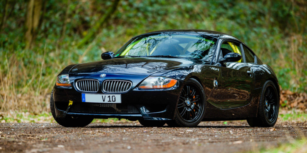

Attention! Les pro Bauer MW vont gueuler  :D
http://roa.h-cdn.co/assets/16/37/980x490/landscape-1473699557-screen-shot-2016-09-12-at-125841-pm.png
http://engineswap.wpengine.netdna-cdn.com/wp-content/uploads/2016/09/BMW-Z4-with-a-Dodge-SRT-10-V10-05-620x412.jpg
http://db.carbuzz.com/images2/590000/3000/100/593183.jpg
http://engineswap.wpengine.netdna-cdn.com/wp-content/uploads/2016/09/BMW-Z4-with-a-Dodge-SRT-10-V10-11-620x414.jpg
Message édité par Puk-MX5 le 13-09-2016 à 10:00:06
n°47056570
M4vrick
Mad user
Posté le 13-09-2016 à 10:01:15  profilanswer
n°47056624
Puk-MX5
Posté le 13-09-2016 à 10:04:45  profilanswer
Les coussinets ne sont pas des pièces d'usure sur ce moteur au moins.  :o
n°47056899
lezioul
J'ai pas accroché, j'ai rippé
Posté le 13-09-2016 à 10:27:30  profilanswer
IT FITS§§!§
Bon, ça manque de turbo(s) :o
n°47057188
croustibat​31
Posté le 13-09-2016 à 10:51:27  profilanswer
oh le truc débile [:ddr555]
Dommage d'avoir mis ce V10 quand meme :/
n°47057249
Puk-MX5
Posté le 13-09-2016 à 10:56:07  profilanswer
Bah le S85, ça a déjà été fait tellement de fois...  :D
n°47057338
croustibat​31
Posté le 13-09-2016 à 11:01:20  profilanswer
ben le bloc de viper c'est a peu près le pire moteur que tu peux trouver dans une voiture, il pèse un ane mort et demi, sort une tonne de couple très bas dans les tours (c'est drole mais a part fumer les pneus a chaque changement de rapport ca sert pas a grand chose), chauffe comme c'est pas permis ...
On parle quand meme d'un bloc de 8L de cylindrée, pour 400cv dans sa forme initiale.
