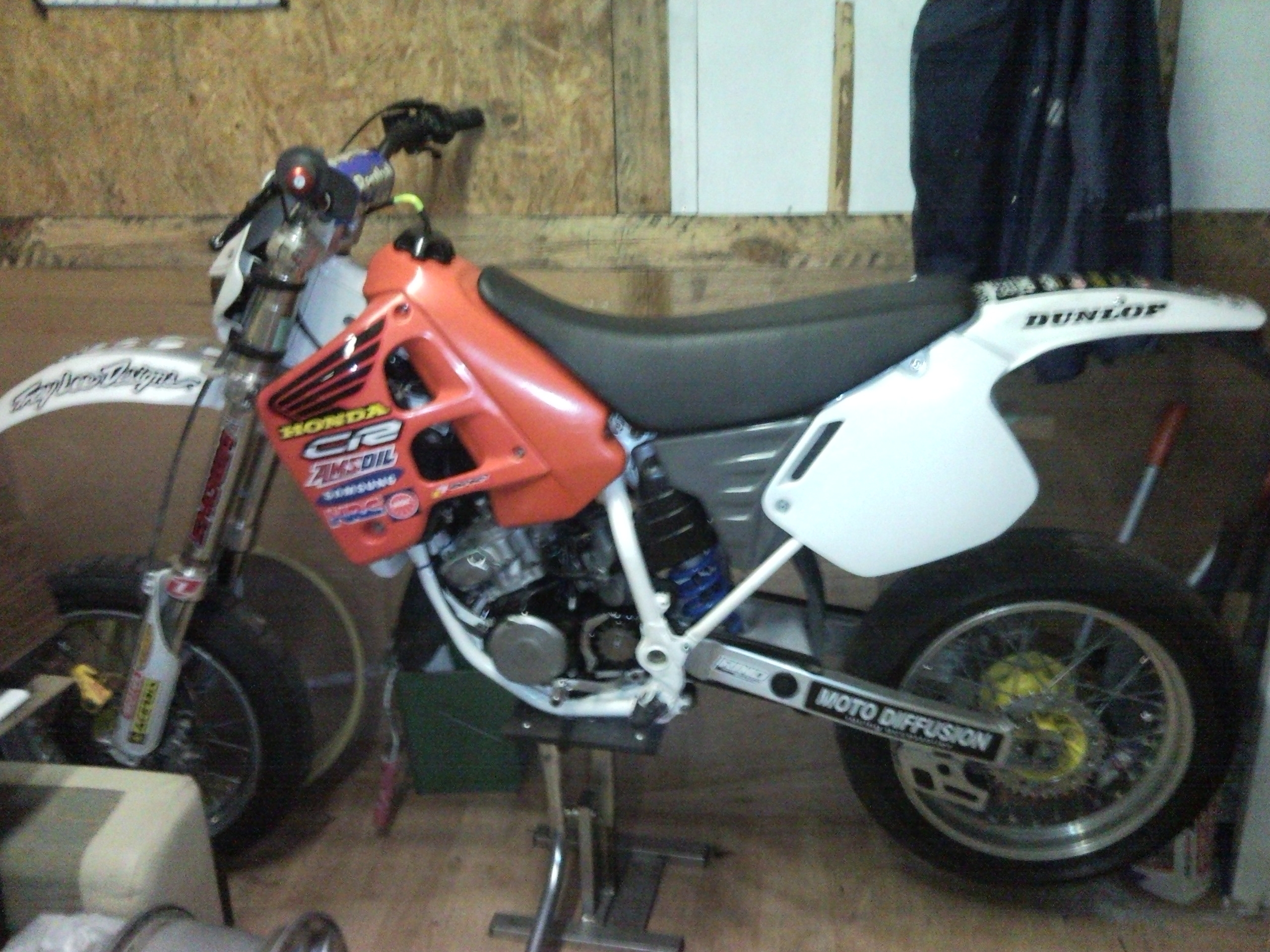

A l'époque, j'avais remplacé les cages à aiguilles du "brossillon" ( :o )/bielette de suspatte de mon 125 cr par des bagues bronze... :p
Faudrait d'ailleurs que je me décide un jour à remettre en route cette antiquité avant d'être en ehpad  [:panzemeyer]

breng :love:
