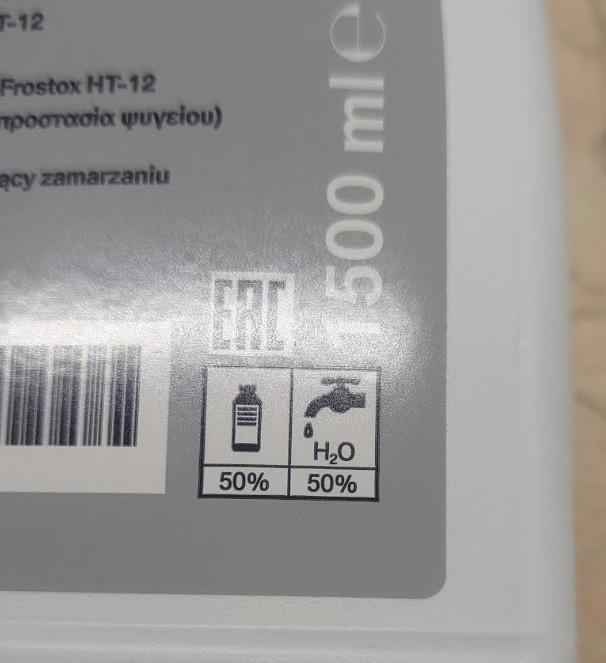

n°74805567
sub6tem
Posté le 12-06-2026 à 10:10:50  profilanswer
muzah a écrit :
Si tu as un déshumidificateur électrique à la maison, tu as de l'eau déminéralisée :o
Sinon comme dit DiB91, eau du robinet :jap:
c'est ce que BMW préconise:
https://www.accessoires-bmw.fr/img/p/7/7/0/0/9/77009-large_default.jpg
J'ai quand même mis de l'eau déminée dans la mienne avec ce foutu ldr oem hors de prix, (trop peur d'avoir des problèmes avec un LDR générique... :( )
https://www.accessoires-bmw.fr/img/ [...] efault.jpg
J'ai quand même mis de l'eau déminée dans la mienne avec ce foutue ldr oem hors de prix, (trop peur d'avoir des problèmes avec un LDR générique... :( )
Attention, 50/50 eau/produit quand tu achètes le produit concentré. Quand c'est un gros bidon de 5L le mélange est déjà fait donc il ne s'agit pas d'y mettre 50 % d'eau
Mais un petit complément de niveau à l'eau quand t'as rien sous la main c'est ok
