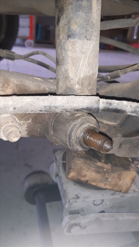

J'essaie de remplacer les amortisseurs arrière de ma C3, mais la vis inférieure est récalcitrante  :fou:
J'ai mis du dégrippant. J'ai essayé avec une clef et beaucoup de bras de levier. De tapoter avec marteau et burin sur l'extrémité. J'ai essayé la clé à choc. Sans résultat.
Je vais remettre du dégrippant et essayer l'autre côté.
Avez-vous une idée ?
https://rehost.diberie.com/Picture/Get/r/502528
https://rehost.diberie.com/Picture/Get/r/502529

chauffer au chalumeau ?
.  c'est tout

J'y avais pas pensé. Je viens de trouver un chalumeau. Jai beau chauffer un bon moment, la tête de vis ne devient pas rouge. J'ai quand même essayé de dévisser. Sans succès  :fou:
Je vais réessayer

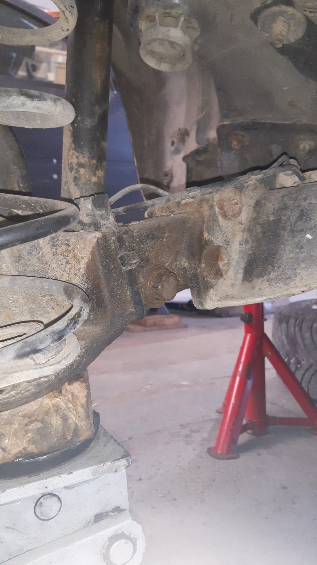

moi y a 2 semaine il a fallu que je disque un triangle et sa vis associé
tout avait fusionné :/
https://rehost.diberie.com/Picture/Get/r/499749

Au cric, j'avais fait ça pour la même vis de mémoire.

C'est-à-dire "au cric" ?
Merci pour vos réponses en tout cas
"They used to make steel there, no?" -Spiros

Si tu as de l'air comprimé essais avec un burrin pneumatique.

Et de l'acide à la place du dégrippant?

Ben au lieu de forcer avec une rallonge ou autre tu place ton cric sous la clé et doucement tu lèves le cric, si ça vient pas comme ça faut y aller au chalumeau en effet, ou sacrifier la vis.

et sinon un tube au bout de la clé. Si ca ne marche pas, un tube plus long... jusqu'a ce qu'un élément lache

libère le haut de l'amortos pour libérer le bras de la dernière contrainte. :??:
