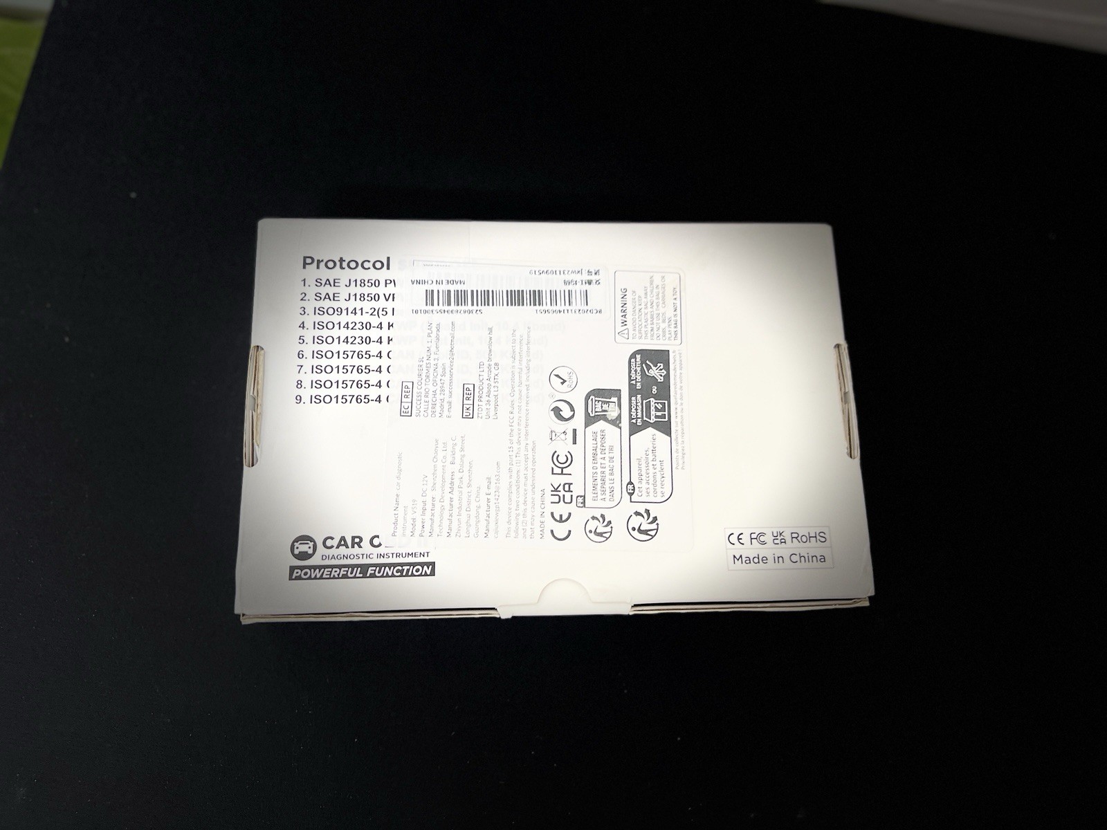

J'ai acheté un boitier obd2 sur alidanslecul sans trop regarder les commentaires & me suis bien sûr fait baiser... :fou:
https://rehost.diberie.com/Picture/Get/t/501380
Le machin ne communique pas avec la voiture (clio 3 dci 2011/twingo 3 2015...).
En investiguant les "pinout" des 2 ports, je constate que seules les connexions 12v(16), Gnd(4,5 reliées entre-elles) & Can "High"(6) sont reliées entre le véhicule & le boitier.
La question à [strike]100
5 balles: la connexion "6" à elle seule suffit-elle à dialoguer avec l'obd2 ?
image du www:
https://www.flexihub.com/images/upload/flexihub/articles/diagnostics/pinout/renault_obd2.png
(seules les pin 4,5,6,12,13,14,16 sont câblées sur la clito, & 2,4,5,6,7,10,15,16 sur l'obd ali)
Edith: Le 14 est bien relié sur l'obd (mal réveillé...), mais cette daube ne fonctionne pas pour autant.
Bref, je lâche l'affaire...

Pourtant ça aurait dû être compatible :
https://i.ebayimg.com/images/g/EH0AAeSw4gRoRFVF/s-l1600.jpg
J'imagine que t'as bien pensé à mettre le contact :o La sélection du protocole est automatique ? Il y a un mode manuel ? A priori ce serait le ISO 15765-4 CAN (à vérifier)
