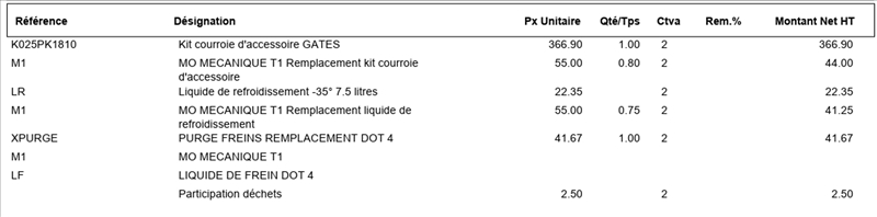

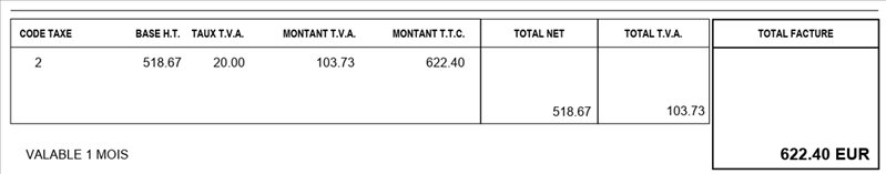

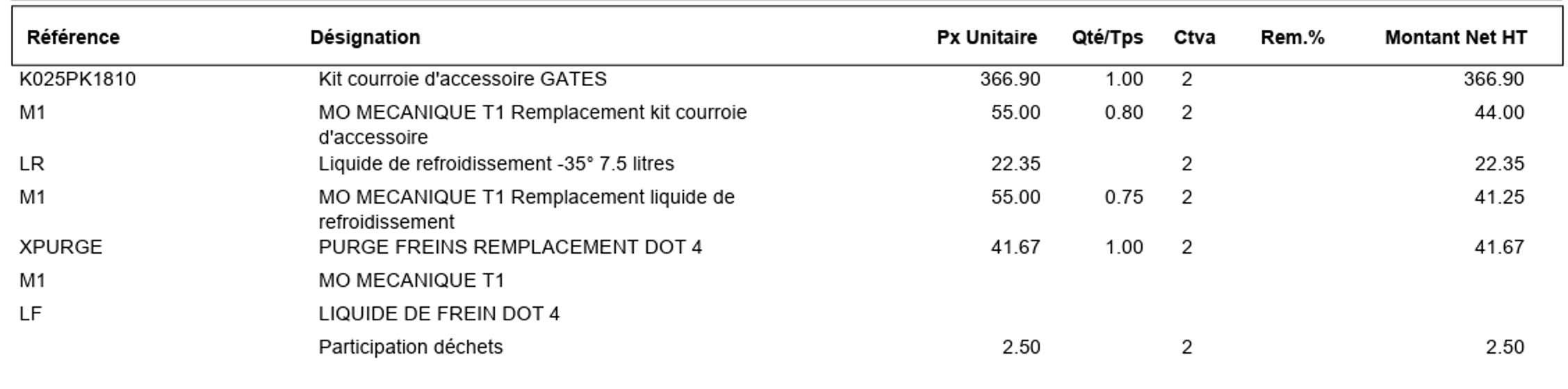

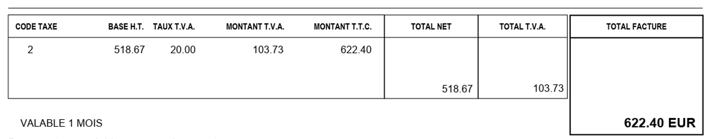

D'habitude, sur mon Hyundai Tucson 1.7 CRDi 141 ch de 2017, je fais l'entretien courant moi-même (vidange, filtres à huile, à air, d’habitacle, à carburant, disques et plaquettes de freins).
Cette fois, je voudrais confier quelques opérations de maintenance à un garagiste recommandé près de chez moi :
- Changement de la courroie d'accessoires et des galets tendeurs
- Vidange + purge liquide de refroidissement avec du liquide type P-OAT
- Vidange + purge du liquide de frein DOT-4
J'ai obtenu ce devis :
https://rehost.diberie.com/Picture/Get/r/429952
https://rehost.diberie.com/Picture/Get/r/429953
Je trouve le prix du kit courroie d’accessoires Gates un peu élevé : 367 € HT.
En ligne, on le trouve autour de 150 € TTC (Amazon, Auto-Doc, Mister-Auto, Oscaro). Je sais bien que les tarifs d’un garagiste ne sont pas les mêmes que ceux d’Internet, mais par exemple sur le site AD, la pièce est affichée à 415 € TTC (soit 345 € HT).
Qu’en pensez-vous ? Le prix du kit et du devis dans son ensemble vous paraît-il correct ?
Je trouve ça très honnête oui
Le LdR et la MO sont pas chers !
Et il a oublié de facturer le liquide de frein non ?

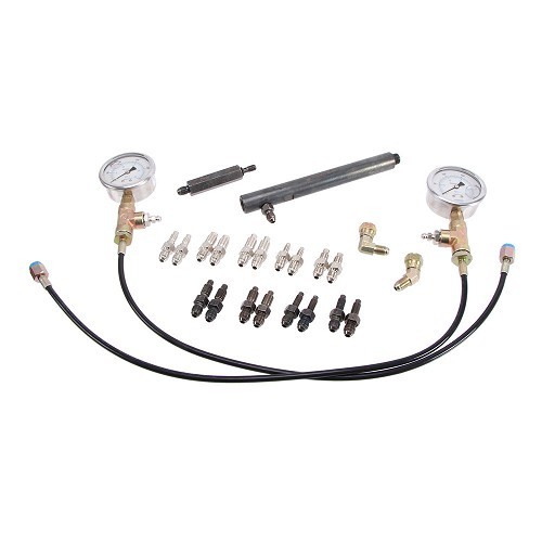

Je viens vous proposer un petit souci que j'ai sur une C2 VTS de 2005 avec 130 000km.
Elle ne freine pas droit. Après un test de freinage soutenu j'ai 220°C sur le disque avant gauche et 180°C sur le disque avant droit.
J'ai changé pas mal de pièces dessus sans amélioration :(
Voici ce qui a été changé :
  • Plaquettes et disques avant (Brembo gamme Xtra)
  • Plaquettes arrière (Brembo gamme Xtra)
  • Disques de frein arrière (TRW)
  • Durites de frein avant et arrière aviation Goodridge
  • 4 étriers neufs ar/reconditionnés av
  • 4 Pneus RGC Tarmac Dry Tendres
  • Géométrie
  • Purge complète du circuit + pompe ABS avec DiagBox
Le problème était déjà présent avant le changement de pneus et la géométrie.
Idem déjà présent avant le changement de l'étrier arrière droit (le dernier changé en somme).
Voici les tests réalisés :
  • Intervertir les plaquettes avant gauche et droite, au cas où si j'ai mis de la graisse ou liquide de frein dessus
  • Remettre les durites d'origine
  • Intervertir les pneus avant et arrière (avant le changement des 4 pneus)
Je pense changer la pompe ABS en dernier recours  :sarcastic: , si vous avez des avis je suis preneur mais clairement la pression de doit pas être identique entre l'avant gauche et l'avant droit.

T'as le rapport de géo ?

Oui je le poste ce soir mais je n'ai pas vu d'amélioration après

Trop néophyte pour être d’une quelconque aide, mais je me demande comment tu as fait ce test ?
En condition réelle tu sens la dérive au freinage ?

En fait, si t'as le train avant de travers ( carrossage ou chasse qui sont souvent des valeurs non réglables de base) ca peut expliquer que ta voiture tire au freinage...
Après tout ce que tu as remplacé, c'est une piste plus que sérieuse ! Une autre qui l'est aussi c'est bien l'ABS, si t'as possibilité d'avoir le matos pour mesurer les pressions de liquide de frein ça peut aider au diag. Avec des pressions vraiment différentes t'es bon pour vérifier tous les tuyaux cuivre ( ecrasement par exemple) et si c'est bon, alors possiblement le module abs qui ne fait pas correctement son taf

J'ai freiné sur une route bien droite entre 90 et 120km/h. Pour comparaison ma Ford Puma 1.7 de 2001 tire bien droit dans les mêmes conditions.
J'ai tenté un léger freinage en courbe et là dangereux, ça fait bien pivoter la voiture.

Pour la mesure de pression j'y ai pensé mais pas regardé comment ça fonctionne. Pour les durites rigides j'ai oublié de préciser que celle de gauche a été changée (elle est à coté du bloc ABS). Je l'ai changée car l'ecrou coté durite souple était bloqué. J'en ai trouvé une à la casse du coin.

Grossièrement t'as un appareil qui vient remplacer ta vis de purge, il faut refaire une purge (puisque t'as viré la vis de purge) et seulement là tu peux mesurer la pression du liquide de frein (moteur tournant, pompe à vide en fonctionnement), en principe sur ces kits tu as les remplacement de vis de purge en double, donc tu peux faire gauche/droite en même temps (en une seule purge).

oui j'ai trouvé ce type de kit. Ça vaut dans les 130€.
