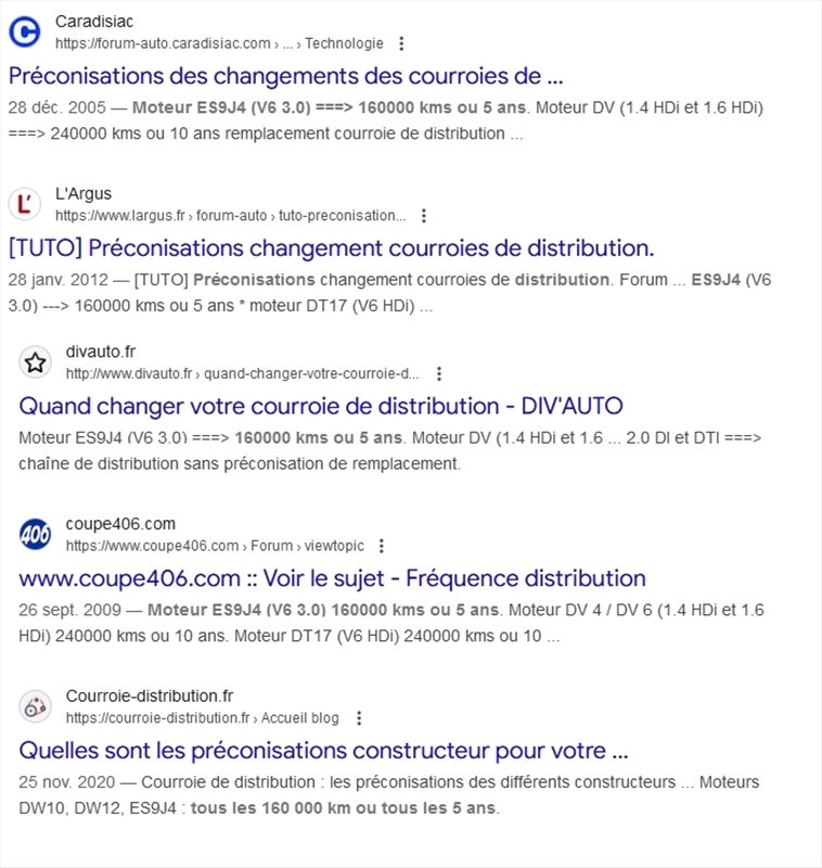

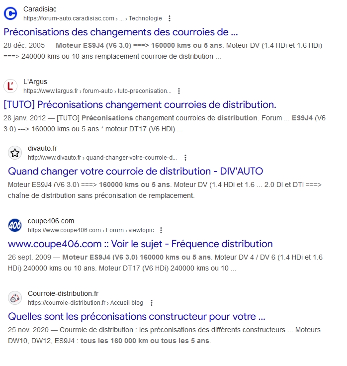

Avec une préco distrib à 5 ans sur ce moulin (ES9J4S), je prendrais même pas le risque de démarrer sans avoir au préalable inspecté la courroie sur un véhicule immobilisé depuis +7ans.
& vu la misère à remplacer...( j'avais fait faire la mienne chez peugeot à l'époque (2006) pour un peu moins de 1500e...  :cry: )
Les poussoirs hydrauliques sont aussi souvent sujets à remplacement sur cette méca (claquements), ainsi que divers joints moteur occasionnant des fuites d'huile.
Pour avoir trainé ce moulin pendant +10 ans dans une 607, j'étais bien content de m'en débarrassé & me suis toujours promis "plus jamais de peugeot"... :o
Ah oui, & prévoir un stock de bobines crayons au passage (à moins que leur fiabilité se soit amélioré ajd) & vidange/remplacement crépine si boitoto tiptro (de merde sur cette auto...)
:wahoo:
distri a 10ans... en fait je sais pas si t'as dit un seul truc vrai sur ce v6 :D
les bobines ont eut des défauts a une epoque oui
Message édité par HumanRAGE le 11-09-2025 à 13:36:35
n°73504403
sub6tem
Posté le 11-09-2025 à 14:06:00  profilanswer
Ok, 10 ans pour l'ES9J4S (5 en conditions "sévères"... :o ), j'ai confondu avec l'ES9J4:
https://rehost.diberie.com/Picture/Get/r/431873
J'ai lourdé cette bétaillère en 2015, & avais donc du faire la distrib il y a environ... 14 ans. :jap:
Pour le reste, je maintiens tout ce que j'ai dit !  :D
