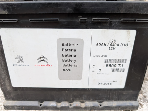

Bon c'est la période des batteries :o
Celle de ma C4 a claquée (9v au repos), j'ai pris une Varta 60Ah/540 A CCA (11,5v au repos).
Par contre celle d'avant (qui a durée 11ans) c'était une 60Ah / 640 A CCA, je trouve aucune batterie avec ces specs, ca existe plus ou c'était une AGM ? (Bosh rebadgé Citroen je crois).
Edit : Ah si chez Bosh et Varta mais en EFB https://www.power-manutention.fr/ba [...] -9868.html
Deuxième question au ralenti j'ai 13v mon alternateur est toujours bon ? Je trouve ça un peu faible
Message édité par jeffk le 27-08-2025 à 18:00:58
Seulement 11.5V au repos pour la nouvelle batterie ? Neuve c'est plutôt 12.5/13.0V que tu devrais avoir :sweat:
Varta et Bosch ont des 60/640 en techno EFB (compatible S&S), c'était peut-être ça ? C'est quoi la ref de ta batterie et c'est quoi ton véhicule ?
13V et des poussières ou 13.0V ? Mesuré au ralenti j'imagine ? Avec de la conso électrique type phare/clim/autre ? Ca me parait un peu limite, faudrait remesurer en montant que régime pour voir si y'a du mieux.

Posté le 27-08-2025 à 18:10:56  profilanswer
Pour la nouvelle batterie je pense qu'elle devait être en étagère depuis un moment...
Oui au ralenti avec la clim, je peux pas tester dans les tours là je suis tout seul... jvais essayer avec une cale.
C'est possible que la tension soit un peu basse au ralenti car la batterie neuve était peu chargée aussi ? Ou alors mon Metrix est tout décalé ?
Ma caisse est une C4 VTS 1.6 essence dans la RTA ils donnent 300/480 A pour le 1.6 essence et 400/640 A pour le diesel. Tous les sites de pièce donnent des 54Ah / 530A
Mais avant celle qui avait 11ans là, j'avais eu aussi une qui avait claqué seulement après seulement 2ans car justement AD Auto avait foutu une 54Ah / 530A (Fulmen), citron avait dit que même sur le 1.6 essence il fallait plus gros. Là avant de passer chez Feu vert j'ai appelé Citron et ils m'ont aussi dit 60Ah / je sais plus combien de CCA (comme ya 11ans)
Celle qu'il y avait avant :
https://img.super-h.fr/images/2025/08/27/6f9555855eef17b05ee3a80dbe0d5556.md.png
Message édité par jeffk le 27-08-2025 à 18:24:31

Fouge
Posté le 27-08-2025 à 18:35:06  profilanswer
Même déchargé 11.5V ça reste faible, certains véhicules n'auraient même pas pu redémarrer :D
Au ralenti et avec de la conso, la tension peut diminuer un peu, ton 13V est peut-être acceptable. A refaire en virant toute conso ou en augmentant un peu le régime.
edit: j'avais regardé vite fait sur partsouq et j'étais aussi tombé sur ce 5600TJ (60/640), et sur Autodoc la ref renvoie vers la Varta D15 (63/610) par ex, bizarre que les sites donnent des 54/530 (en se basant sur la plaque j'imagine ?)
https://partsouq.com/en/catalog/gen [...] 6&uid=0&q=
Message édité par Fouge le 27-08-2025 à 18:39:34

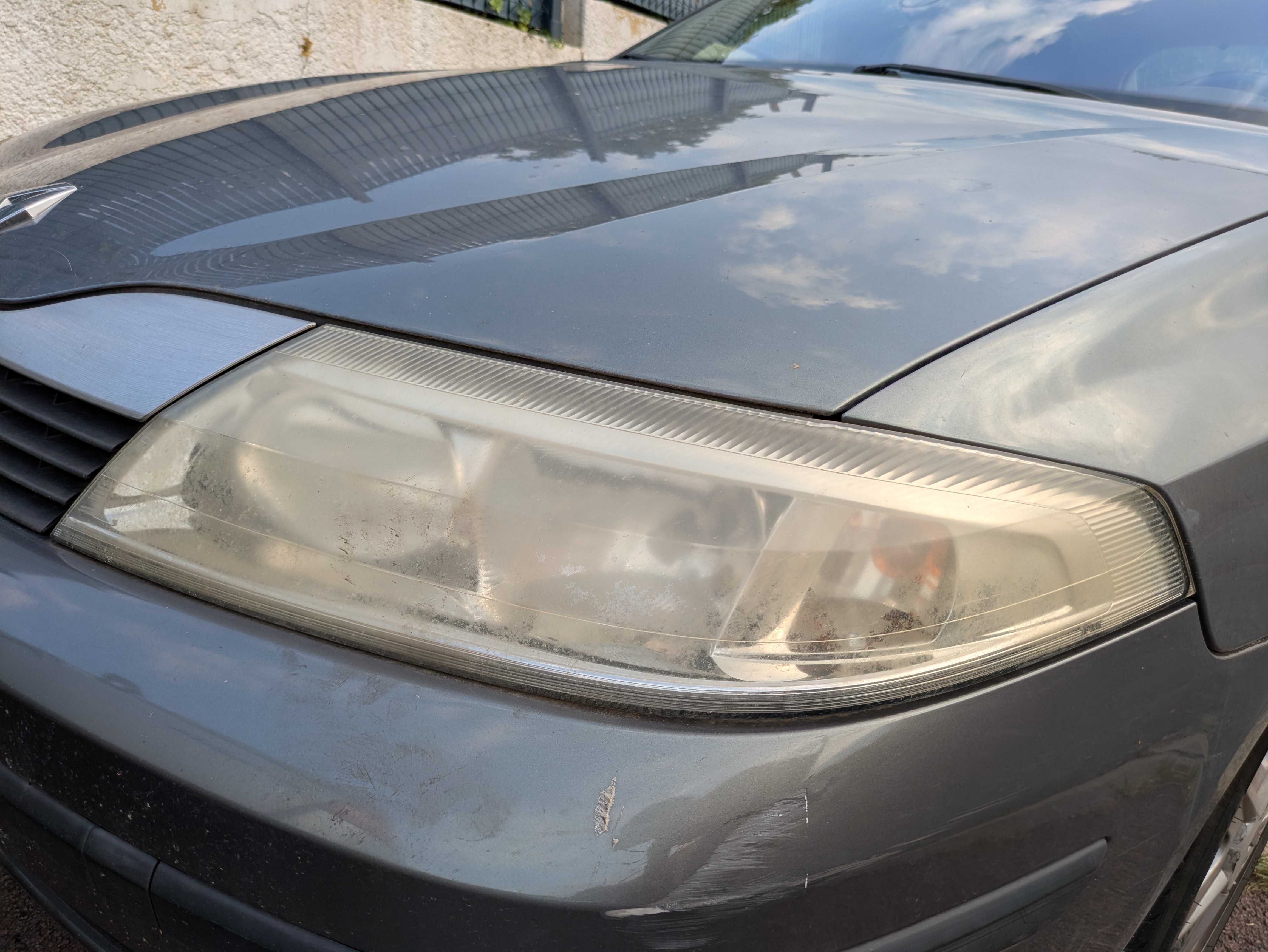

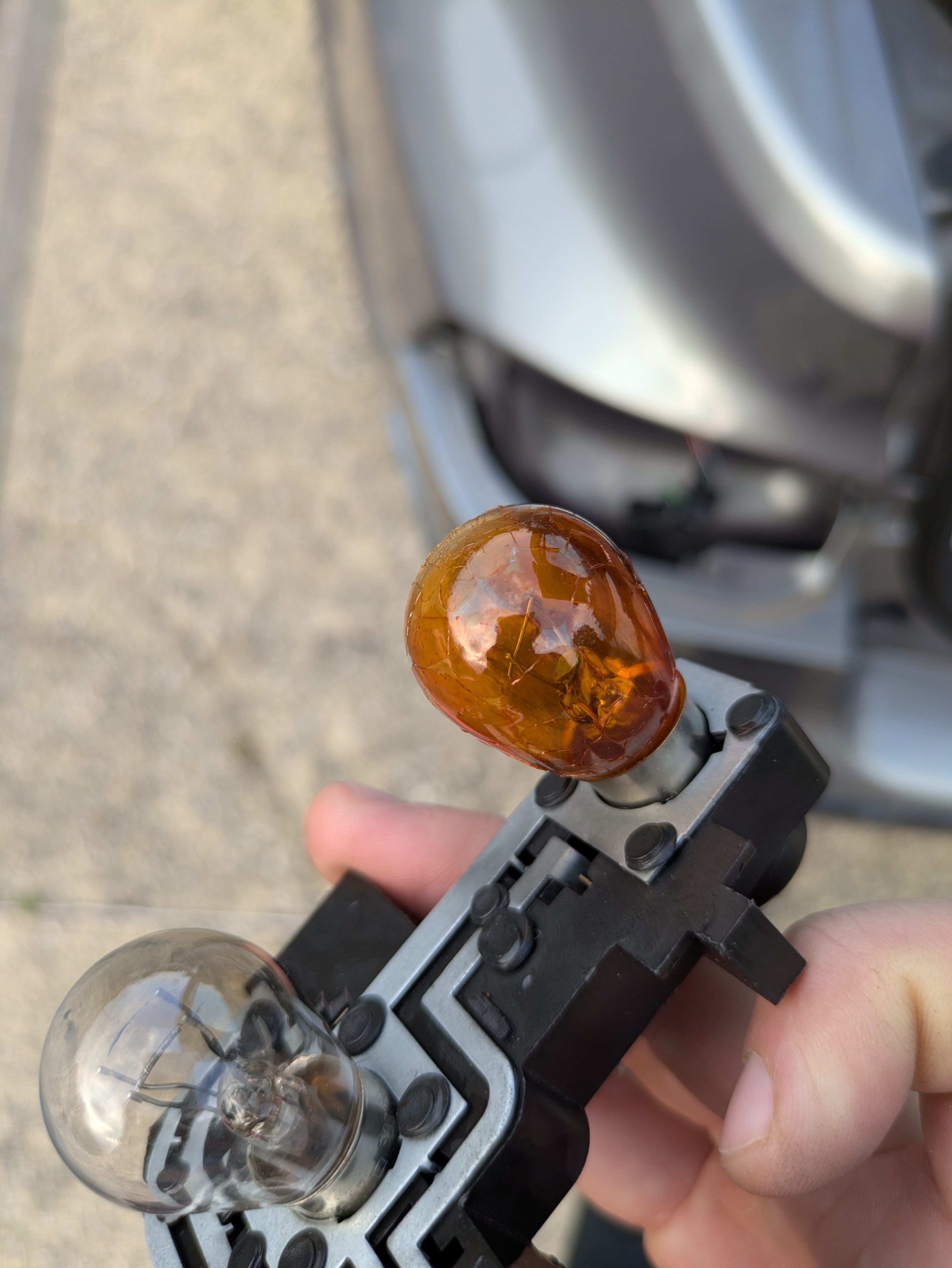

Petite question sur les ampoules : j'ai mon clignotant arrière gauche qui finit dans cet état, avec la "peinture" orange appliqué dessus qui s'écaille ... j'avais changé l'ampoule il y a environ 1 an, lorsque j'avais changé la platine porte-ampoule et le connecteur de faisceau qui avait "chauffé" et voilà que ce problème revient (comme le problème électrique dont il va vraiment falloir que je m'occupe, d'ailleurs).
Cela pourrait être dû à quoi ? Infiltration d'eau dans l'optique ?
https://rehost.diberie.com/Picture/Get/t/428280
Autre question, toujours sur les optiques. J'ai mes feux avant, et particulièrement le gauche, qui s'opacifient ... pour une vingtaine d'euros, il y a un kit de rénovation chez Carter-Crash à utiliser avec une visseuse : vous  avez déjà essayé ou avez-vous eu des retours dessus ?
https://rehost.diberie.com/Picture/Get/t/428279 https://rehost.diberie.com/Picture/Get/t/428281
Vu l'état je me dis que ça peut être difficilement pire de toute façon :o
Chez Action :
Set de polissage pour voiture C&C : https://www.action.com/fr-fr/p/3008 [...] iture-c-c/
Réparateur de phares Valma : https://www.action.com/fr-fr/p/3008 [...] res-valma/
Moins cher et ça marche pas trop mal.

Pour le vernis orange, peut être sa qualité....
Pour la chauffe de la platine, souvent la masse est trop petite, faut tirer un 2eme câble en //
Jeg reiser til mørkets dyp der alt er dødt. | -> FEED
je l'ai fait sur une Clio2 de 26 ans : un fil supplémentaire une soudure sur la platine si elle n'est pas trop abîmée et c'est parfait. pour le vernis ça doit être la qualité j'ai encore celles d'origine qui ont un peu passé mais sans plus.
Pour la rénovation des phares les kits du commerce ne suffisaient plus : il faut vraiment poncer, polir et vernir et ça prend du temps. Certains garages le font très bien à un tarif correct.
