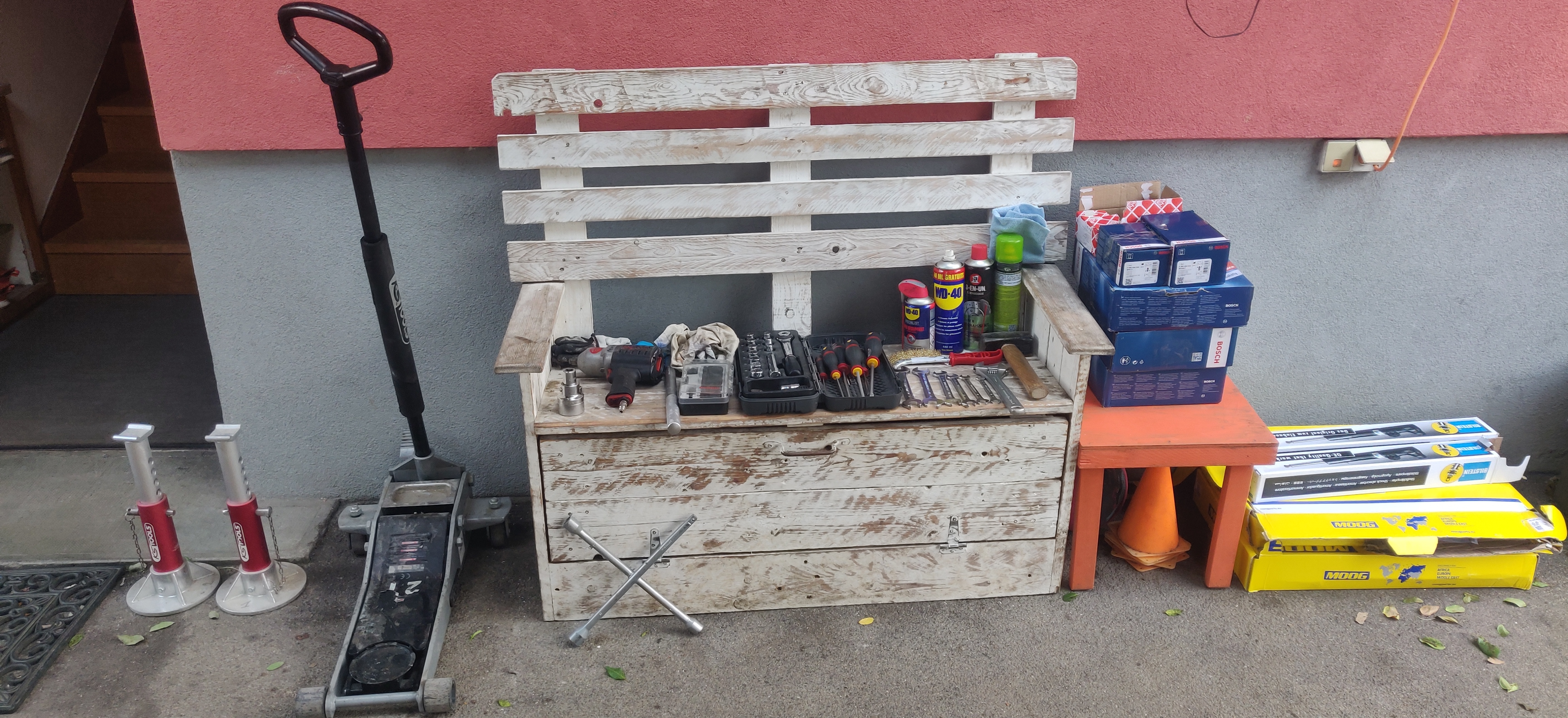

Jay Kay
Posté le 31-08-2025 à 07:20:57  profilanswer
C'est parti pour
- Support moteur
- Amorto arrières
- Triangles
- Disques et plaquettes
- Nettoyage du joint Spy de boîte et du réservoir de cerine
https://rehost.diberie.com/Picture/Get/r/429198
Souhaitez moi bonne chance :sweat:
Message cité 4 fois
Message édité par Jay Kay le 31-08-2025 à 08:02:10

Posté le 31-08-2025 à 08:23:26  profilanswer
Jay Kay a écrit :
C'est parti pour
- Support moteur
- Amorto arrières
- Triangles
Bon courage, pense à tout l'argent économisé  :D

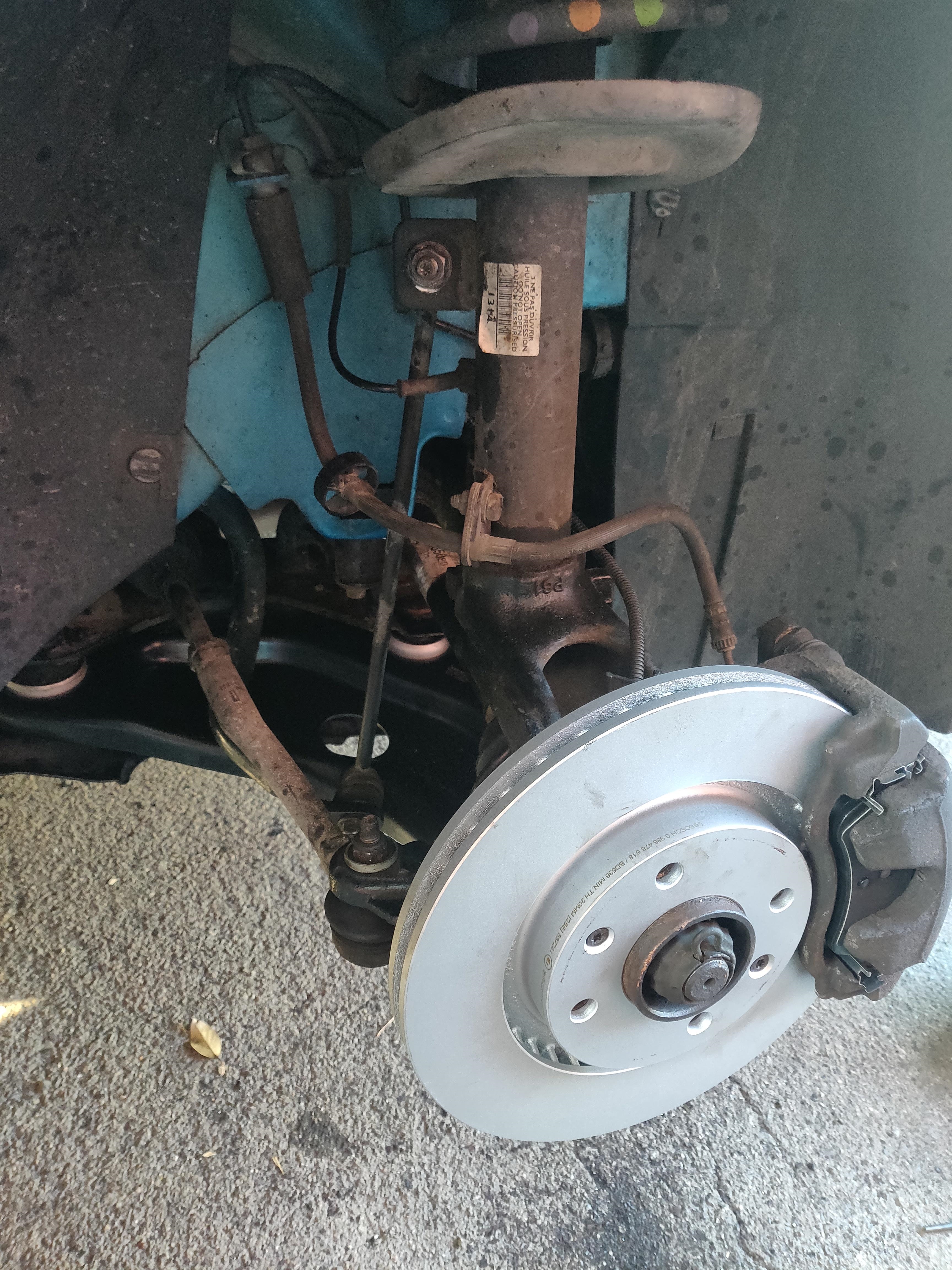

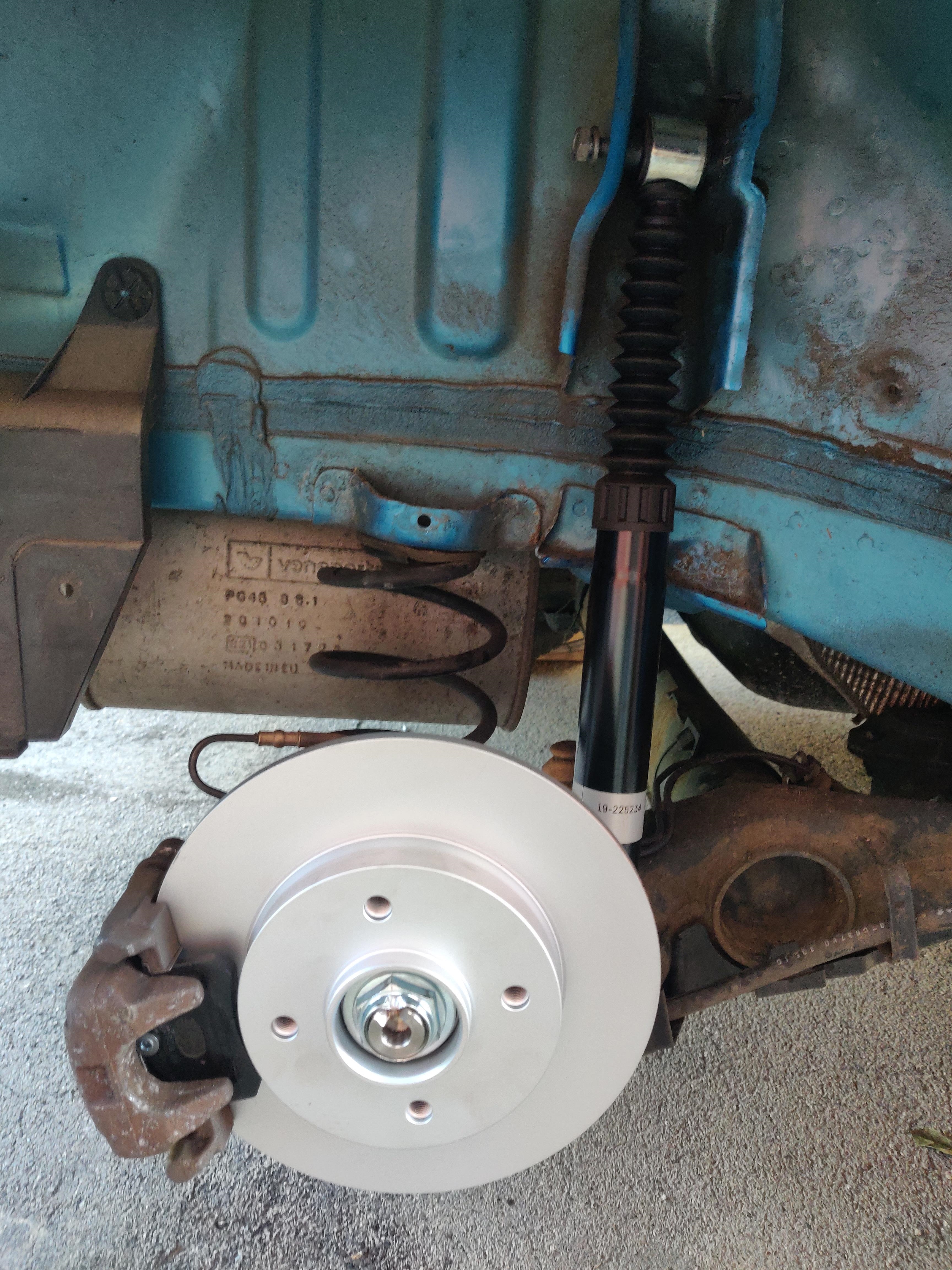

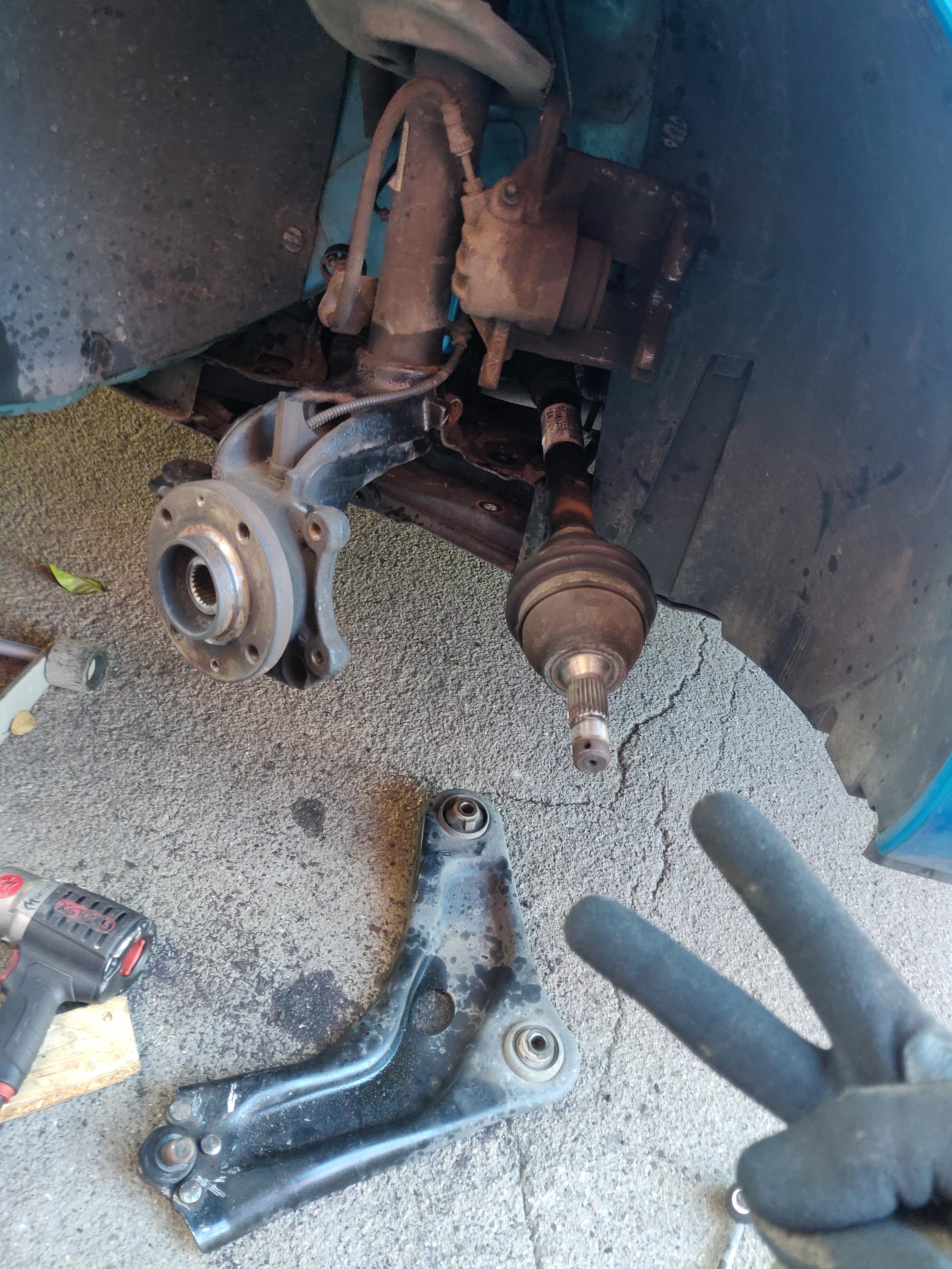

Jay Kay
Posté le 31-08-2025 à 21:12:35  profilanswer
C'est vraiment le seul truc qui me motive. 400€ de pieces + 300€ de garage au lieu de 2200€ de garage.
Coq a écrit :
A bientôt au mois prochain :o [:ohello]
A peu près oui :
Shinseiki a écrit :
Tout ça sur la journée ? :D Chapeau si t'arrive a tout faire :lol:
On a réussi.
la moitié :sweat:
Bilan :
Pet sur la carrosserie en levant la bagnole a 08:01. Seum over 9000.
Roue collé. Perdu 20 min.
Manque un Torx T55. Perdu 30 min
Manque une douille de 32. Perdu 15 min. Mais en fait c'était du 36 que j'avais déjà.
Le réservoir de ceruline fuyait peu, je m'attendais a un simple lavage scotchage. A peine ouvert il s'est mis a pisser ce connard. Plus qu'à commander. On en reparle plus loin.
Amortisseur arrière c'est easy.
Support anticouple, c'est de la bite. Devis à 0.6h, il se mouche pas du coude pour deux vis. Surtout que ça fait 2 ans que je lui dis que ça vibre. Le caoutchouc était traversant :sweat:
Disque arrière ça va, mais j'en ai chié a sortir l'étrier.
Les boulonneuse pneumatiques c'est bon, mangez en.
Triangle c'est pas une partie de plaisir :pt1cable:
A quatre mains on en a un peu chié comeme.
Vis de rotule HS au remontage.
80 nm elle a pas aimé. J'ai mis une vis bricodep' a la place. Yalla.
Fin à 18:00, un seul côté terminé. [:fantome de bap:2]
Et bilan photo de la SESSION/MECANIQUE :
https://rehost.diberie.com/Picture/Get/r/429379
https://rehost.diberie.com/Picture/Get/r/429380
https://rehost.diberie.com/Picture/Get/r/429381
https://rehost.diberie.com/Picture/Get/r/429382
