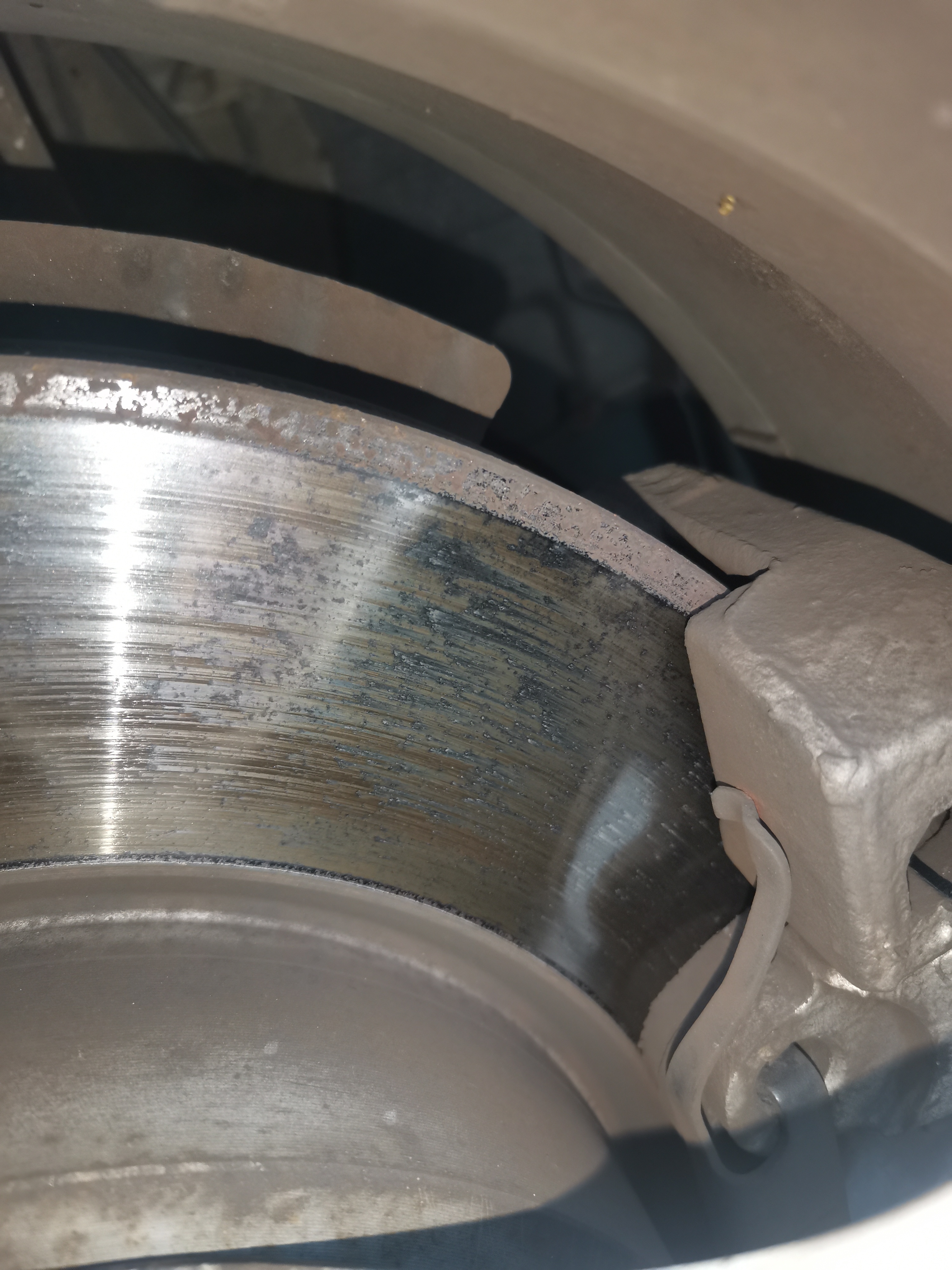

Plaquettes ATE céramique et disque ATE, vibration du volant sur freinage "doux" à chaud au dessus de 90km/h, rien le reste du temps ni freinage fort
Les 2 disques ont la même tête (bmw x3).
Message édité par jaffax le 26-08-2025 à 21:13:14

Permutation avant-arrière et ça n'a rien changé

jaffax a écrit :
Que pensez-vous de ce disque de frein:
https://rehost.diberie.com/Picture/Get/t/428047
Ton disque est degueulasse, a croire que la plaquette ne porte pas totalement dessus. Faudrait voir l'état des colonettes ainsi que les portées des plaquettes
n°73417890
Fouge
Posté le 26-08-2025 à 22:13:32  profilanswer
La surface du disque parait un peu bizarre : là c'est après une session de roulage ? Au doigt ça donne quoi, tu sens des irrégularités ? A vide (sur cric), la roue tourne normalement, pas de voilage visible/audible ?
edit: j'imagine que tu n'as encore rien démonté et que tu te demandes si y'a vraiment besoin ou non ?
Message édité par Fouge le 26-08-2025 à 22:14:39

jaffax
no one shall pass
Posté le 26-08-2025 à 22:33:47  profilanswer
Oui, après comparaison avec l'autre côté, la plaquette ne touche effectivement pas l'extérieur du disque :jap:
Je comptais demonter pour voir l'état des colonnettes, mais la couleur du disque m'a surpris en premier. Et je me demande si je ne devrais pas carrément en profiter pour changer les plaquettes, même si pas mal d'épaisseur.
Partir, c'est mourir un peu... mourir, c'est partir beaucoup!
n°73418009
jaffax
no one shall pass
Posté le 26-08-2025 à 22:38:43  profilanswer
Au doigt ca raccroche un peu, comme si les plaquettes avaient relâché des petits bouts qui collent (c'est l'impression que ça m'a donné)
J'ai encore rien démonté, c'est prévu dans les prochains jours. Mais les disques n'avaient pas cet aspect la dernière fois que j'ai regardé.

Posté le 27-08-2025 à 00:10:44  profilanswer
Un démontage s impose pour voir ce qui ne va pas, surtout si les 2 côtés sont pareil.
Bof, la couleur marron ça m'inquiète pas forcément. Controle déjà le bon etat de tout ce qui est censé coulisser sans forcer. Si jamais tu vois que tes plaquettes sont fissurées coté garnituee alors en effet faudra les changer, mais je pense vraiment que tout est lié au fait qu'elle coulissent mal. Il faudra aussi peut etre que tu les aplanissent un peu avec une lile par exemple
