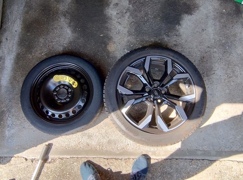

tarzan proot a écrit :
:jap: j'ai une Yaris Cross AWD 116cv 2025 et ma femme une Aygo X 2025 avec caisson de basse donc pas de place sous le fond de coffre. La Aygo a des pneus hauts et étroite pas courants.
Appel de divers vendeurs de pneus : ils ont rien sauf Norauto mais pas sûr de l'entraxe de leur jantes (pas de fiche technique) et c'est 300 €.
Appel de Toyota : ils ont pas de roue de secours et me conseillent d'acheter une vraie roue en 5ème roue.
Ce soir je vais prendre les mesures voir si ça passe dans le coffre de la Aygo (pour la Yaris c'est bon) et je commande 1 roue pour chacune + le matos (cric...). L'encombrement me gêne pas trop mais ça va être plus lourd.
Yaris
Entraxe :5x114.3
Aygo X 4*100  :D
On dirait Donc jante Renault 4x100 et les 5x114.3 courant aussi

ecureuil63 a écrit :
Yaris
Entraxe :5x114.3
Aygo X 4*100  :D
Le seul truc a vérifier , déport pour que ça touche pas l'étrier et une bague de centrage pour le moyeux , possible de le faire en impression 3d ou quelque euro sur le net
Un immense merci pour les infos :love: :jap: c'est sympa, j'avais cherché sur internet mais pas trouvé :o
Pour le déport si c'est une roue normale ça passera. Et la bague de centrage, j'aurai celle sur ma voiture.
Merci encore :)
Merci encore :)
Y'a un même US avec ça , la roue de secours provenant d'une autre voiture , pas le même déport , cela a frotter contre l'étrier et la roue fumer
Bon après c'est les US y ont pas inventé l'eau tiède non plus
Je doute que les jantes d'origine est une bague de centrage  :heink: c'est totalement débile
Oui, pneus usés, routes mal entretenues avec des débris...
OK :jap: moi j'ai des jantes tôle+enjoliveurs sur les 2 voitures [:la chancla:1] donc je ne pensais pas avoir besoin de ça.
J'ai déjà changé une roue ou permuté les trains hiver/été sur ma voiture précédente et jamais ajouté de bague.
C'est normal quand c'est des roue prévu pour la voiture  :pt1cable:
Hors dans les dimensions indiquées tu trouvera majoritairement du Renault , dont la taille de moyeux central n'est pas la même , donc t'aura besoin d'une bague de centrage
Mais bon vu que t'a l'air déterminé a pas en avoir besoin et que le casseur aura pas l'info de sur quoi c'était monté  :o  bon chance

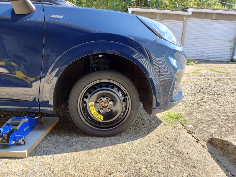

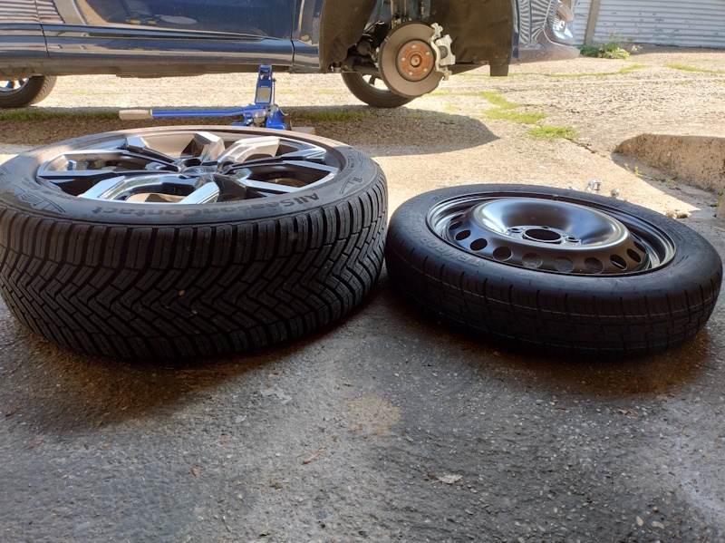

DiB91 a écrit :
C'est vrai oui, c'est passé sur les miennes (16" "Santiaguito" sur ma 308 et 18" "Style 07" sur ma 508) parce que dans certains pays elles sont livrées avec une 5e jante en option, mais clairement sur des voitures plus modernes y a plus l'emplacement :(
D'ailleurs dans les 2 cas, j'ai du enlever la mousse thermoformée qui maintenait la galette pour utiliser l'espace entier :jap:
https://zupimages.net/up/23/35/b12m.jpg
https://zupimages.net/up/23/35/ydmk.jpg
https://zupimages.net/up/23/35/g65e.jpg
 [:puce56]

DiB91 a écrit :
Ah ouais quand même :( :/
Pour t'emmener sur la dépanneuse ou au garage à côté, mais pas plus !
A utiliser en cas d'éclatement ou de pneu "compromis" uniquement.
Sinon, je met une mèche directement et roule.
Ça peut rouler ? La roue arrière opposée doit pas toucher le sol :o
Oui, mais sur mon précédent Puma avec une roue galette en 17" (un peu plus grosse que celle en photo).
Sur le train arrière, j'ai pu rouler jusqu'au garage car j'avais roulé avec le pneu à plat ...
