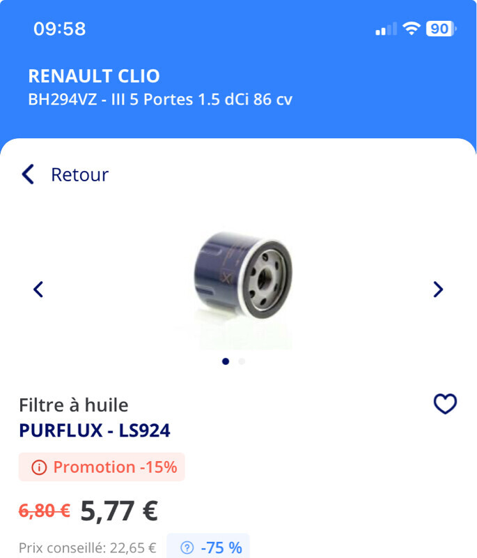

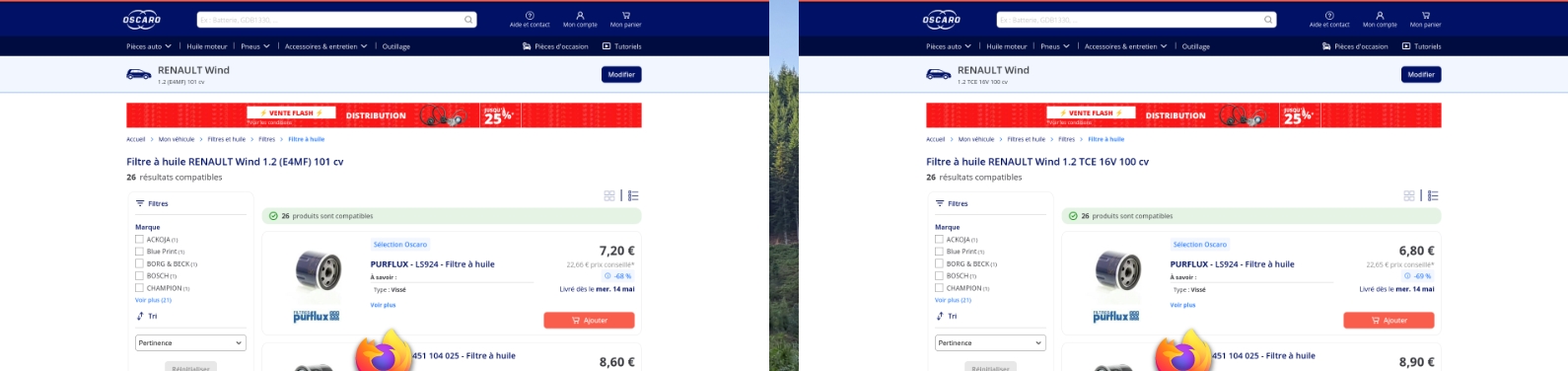

Augmented a écrit :
Les prix sont différents pour les mêmes réf en fonction du véhicule choisi.  [:delarue3]
https://rehost.diberie.com/Picture/Get/f/393626
Sur l'app à la va vite:
https://img3.super-h.fr/images/2025/05/14/snapshot_168077e513a2ce1745fc0.jpg
Même prix sur le site sans être connecté ou de véhicule renseigné.
Message édité par Jambonherta le 14-05-2025 à 10:03:04

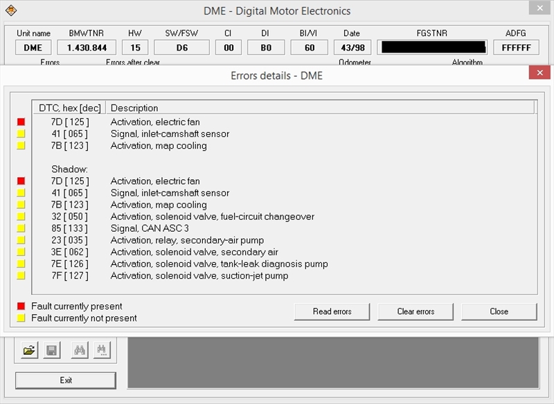

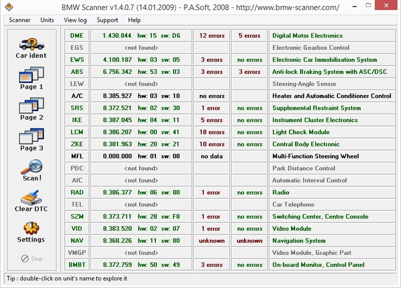

StanCW a écrit :
pour ma e46 : je m'oriente vers un changement des capteur PMH et AAC et batterie, l'AAC c'est simple, le capteur PMH c'est autre chose :/ j'ai peur qu'il faille absolument un pont pour aller le chopper.
Pour le capteur AAC, (du moins celui d'admission sur mon M52TU), le moteur démarrait difficilement mais sans problème de démarreur ou de voyants qui faiblissent au tdb.
& pièce d'origine BMW fortement recommandée sous peine d'être (encore) emmerdé après remplacement.
Tu n'as pas un outil de diagnostique à dispo ?, je me suis procuré un interface+log bmw scanner 1.4.0 pour moins de 10 balles sur ali qui m'a rendu bien des services:
https://rehost.diberie.com/Picture/Get/r/394276
https://rehost.diberie.com/Picture/Get/r/394278

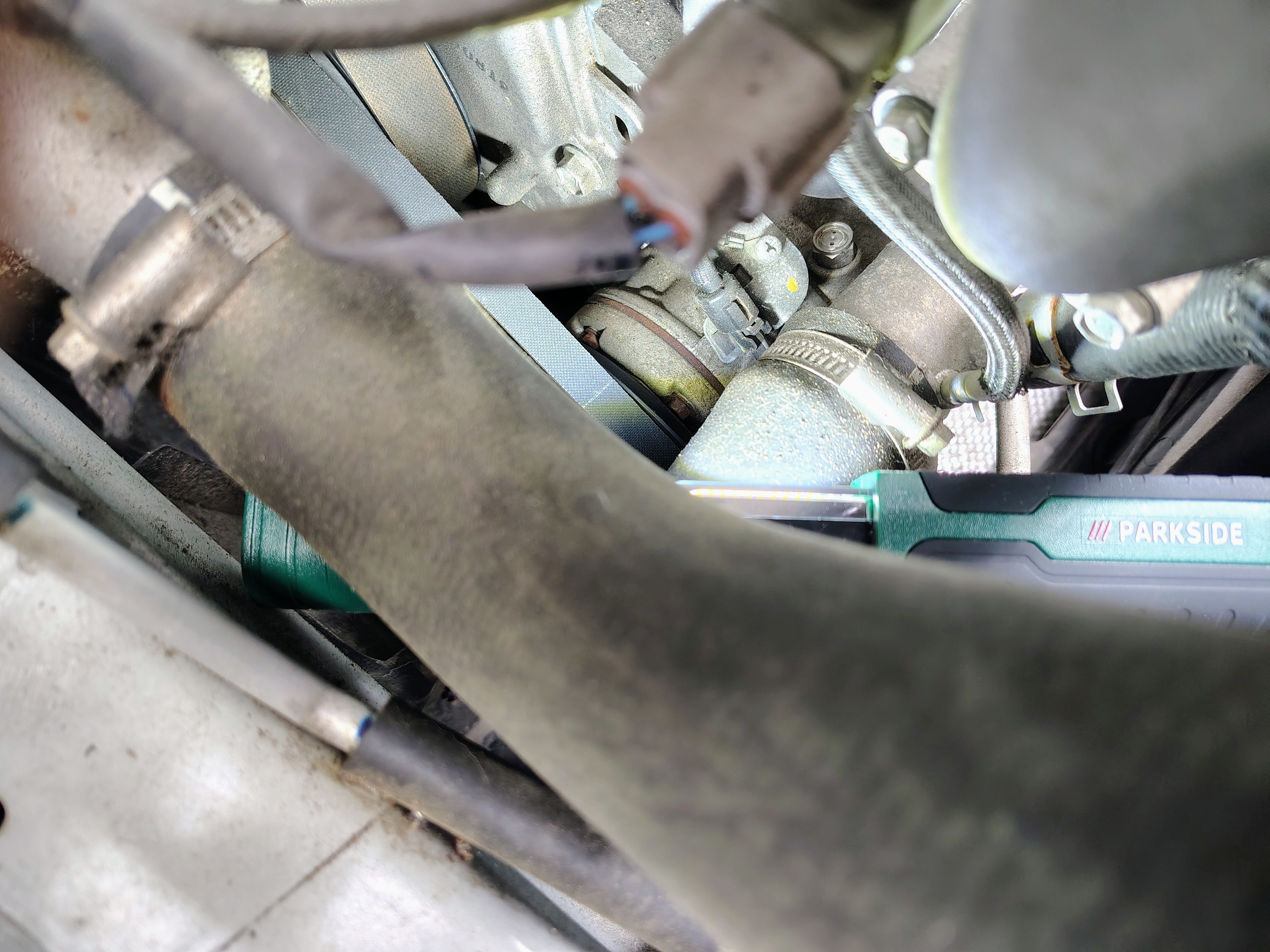

Jambonhert​a
Cool :jap:, si tu as une ref Ali je suis preneur, en effet ma e46 est vieille 2001 et n'est pas compatible OBD, je regarde de mon coté.

Posté le 15-05-2025 à 10:52:41  profilanswer
Augmented a écrit :
Oui. Il me semble avoir lu dans certains manuels de vidanger plus souvent si du gasoil qui contient trop de soufre est utilisé.
https://360.lubrizol.com/2019/How-S [...] ormulation
La fin, je ne sais pas. Surtout que les PL utilisent le même gasoil que les autos.
Aucun lien avec la viscosité en tout cas.
OK, donc autant l'histoire de l'huile de poids lourds relève de la LU, autant la vidange plus fréquente quand le gasoil est de mauvaise qualité n'est pas déconnant.
Du coup, je comprends mieux pourquoi les diesels dans son pays roulent "bien". :o
un seul n à tuning de m*rde

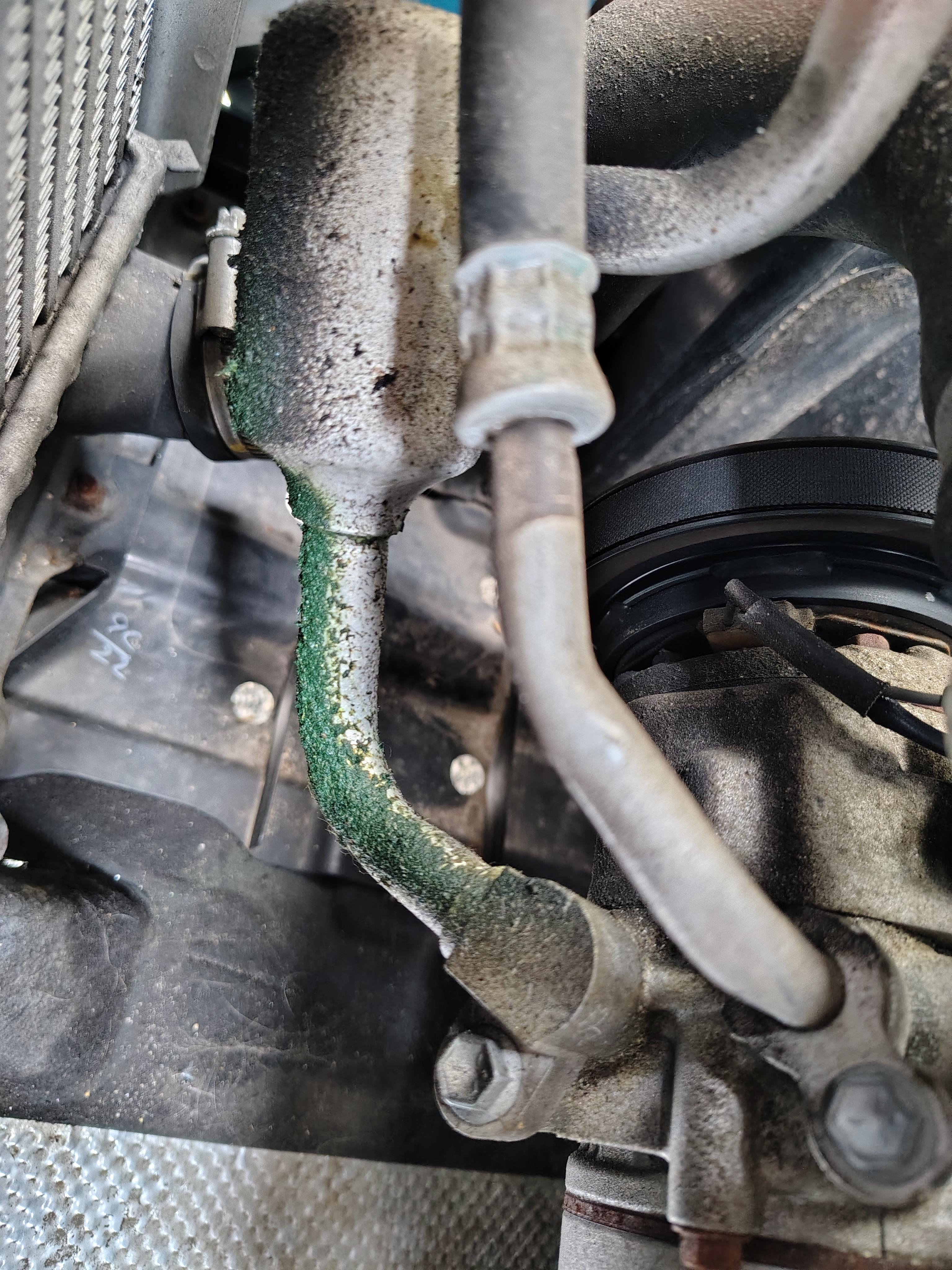

jadou2291
Posté le 15-05-2025 à 16:15:18  profilanswer
Bonjour,
ma clim ne fait plus du tout de froid depuis un moment. Est-ce que ça a un rapport avec la substance verte sur la photo ? Le compresseur ne se lance pas à activation de clim. J'ai l'impression que la courroie est ok mais je ne sais pas quoi faire pour avancer davantage ou à qui m'adresser en confiance.
https://rehost.diberie.com/Picture/Get/r/394563
https://rehost.diberie.com/Picture/Get/r/394564
Topic vente : https://forum.hardware.fr/forum2.ph [...] #t15273601
n°72887365
nerosso
Posté le 15-05-2025 à 16:42:50  profilanswer
Ça pourrait être du produit traçant mélangé à la crasse. Le radiateur à gauche sur la 1ère photo c'est bien le condenseur du circuit de clim? Arrives-tu à voir s'il y a un trou qui pourrait expliquer la projection de poudre verte sur les tuyaux du compresseur de clim.
