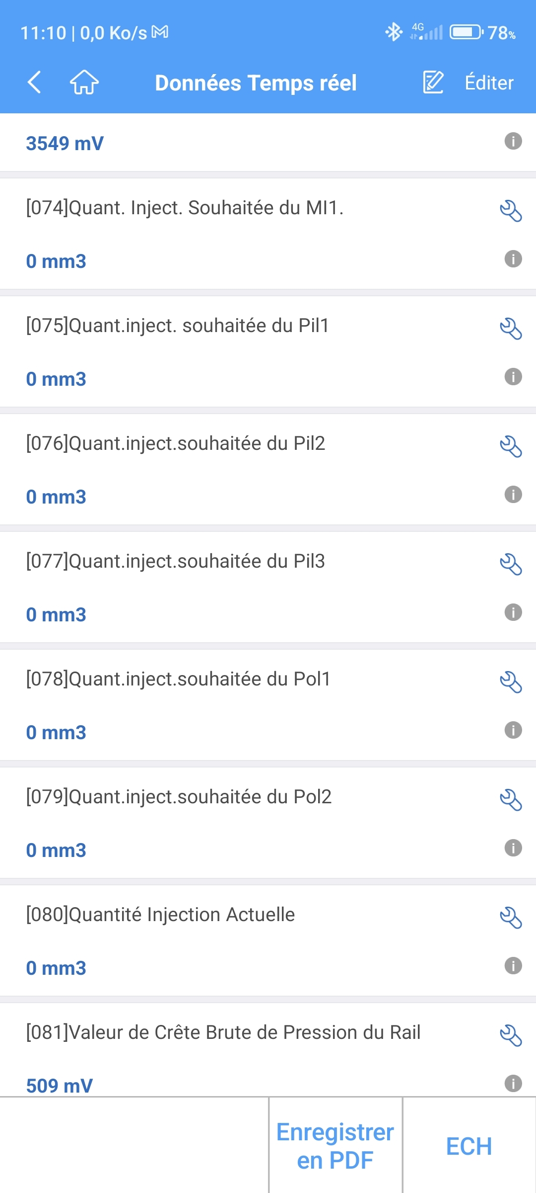

Salut, savez-vous à quoi pourrait correspondre les valeurs Ml, Pil, Pol et comment en tirer quelque-chose ?
Je cherche à identifier un éventuel injecteur défectueux. Mon OBD n'affiche pas la conso individuelle de chaque injo.
https://rehost.diberie.com/Picture/Get/f/359054
