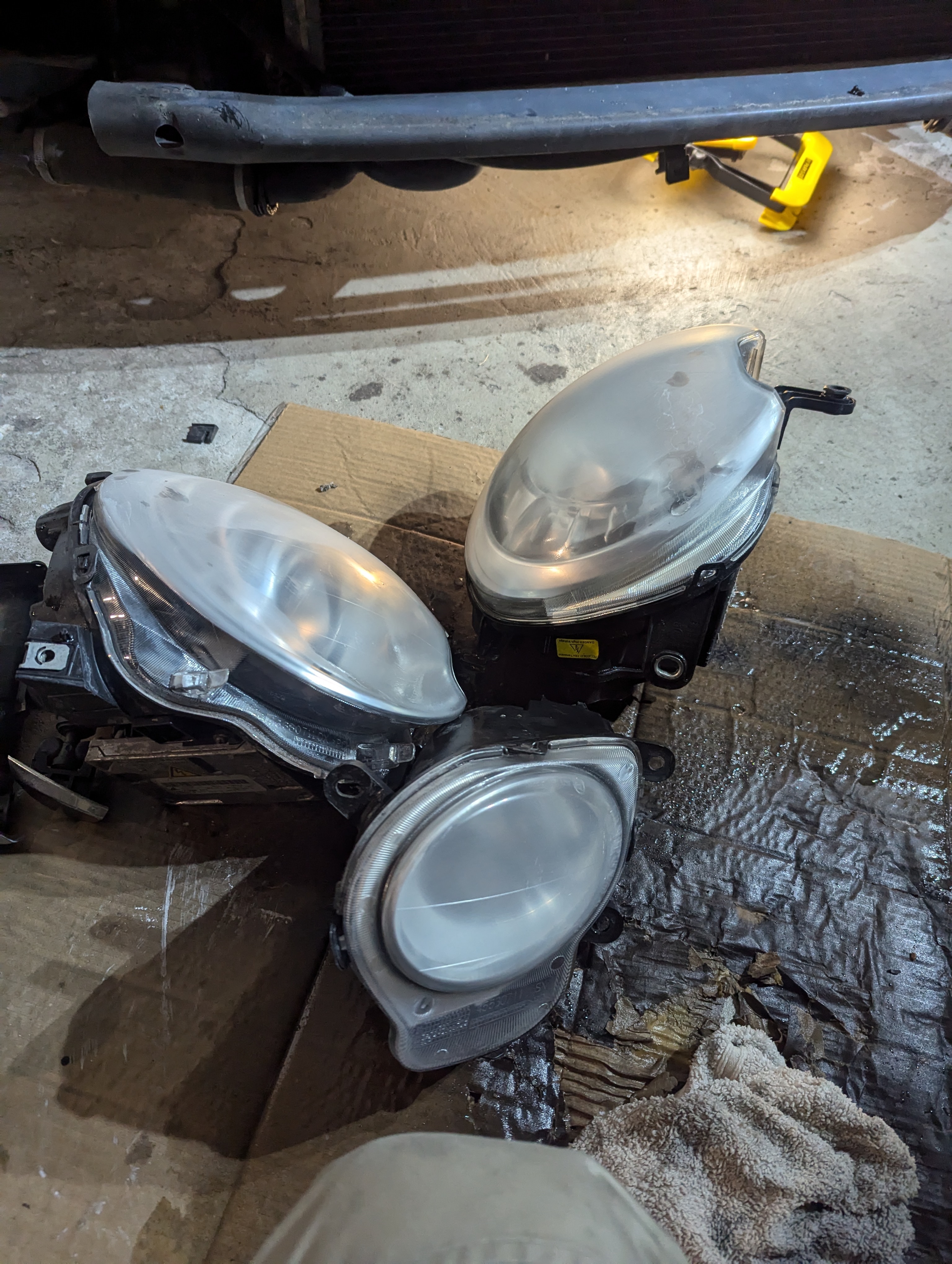

Tronklou
❤❤ Vrp Bambulab à mi-temps ❤❤
Posté le 24-08-2024 à 00:16:05  profilanswer
Ce soir c'était ponçage des phares  :O
Demain résine et ils seront comme neufs
https://rehost.diberie.com/Picture/Get/r/309147
