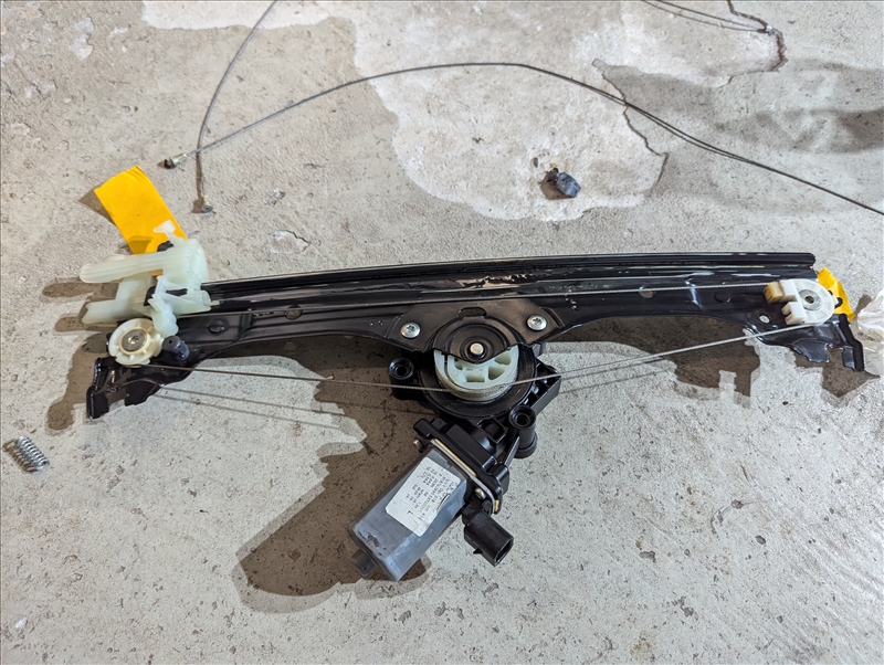

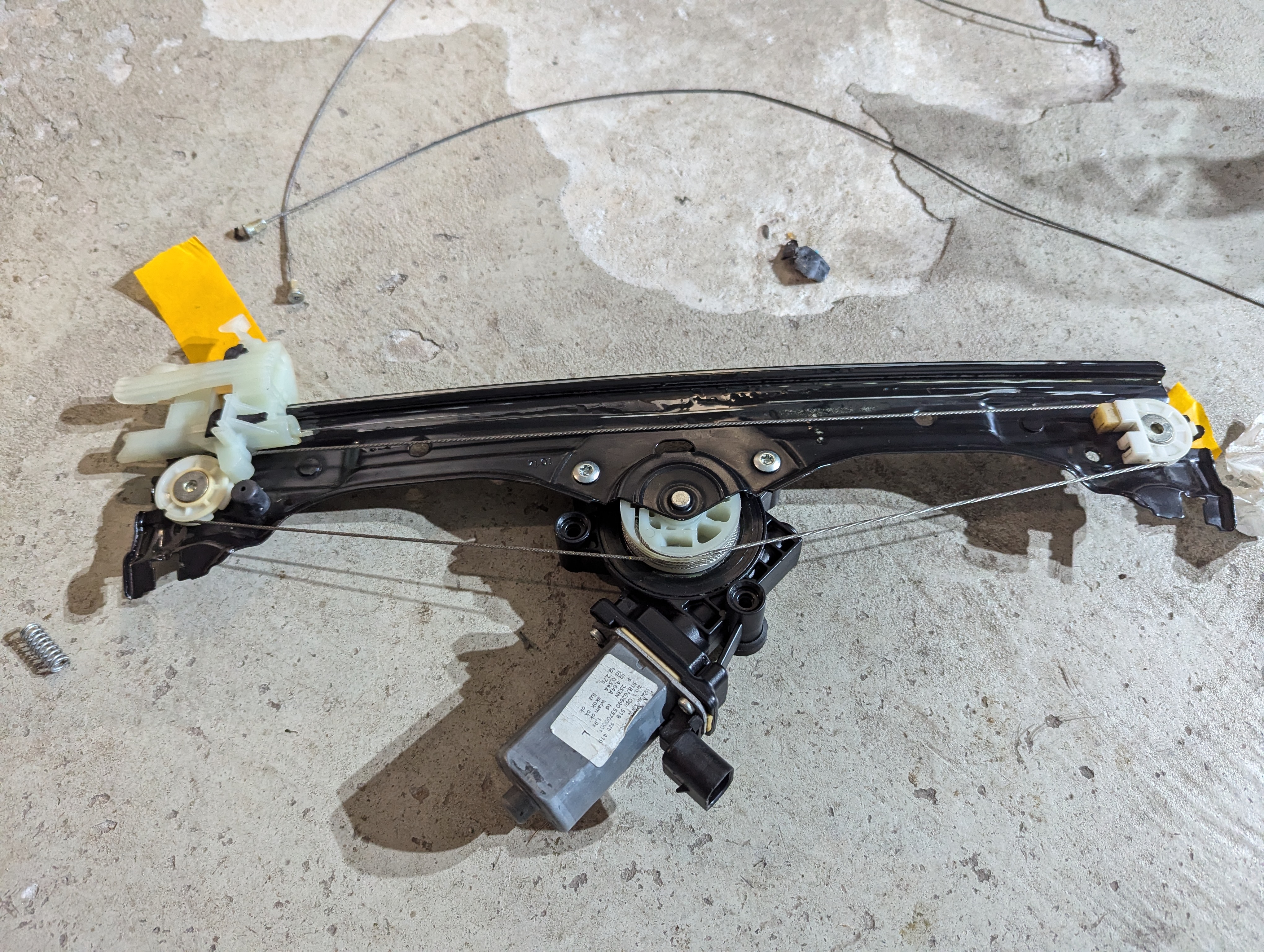

Posté le 21-08-2024 à 23:42:37  profilanswer
J'ai passé ma soirée pour réussir à tendre correctement le câble de lève vitre, quel enfer cette daube  :fou:
https://rehost.diberie.com/Picture/Get/r/308692
Tout seul ? Chapeau :D
