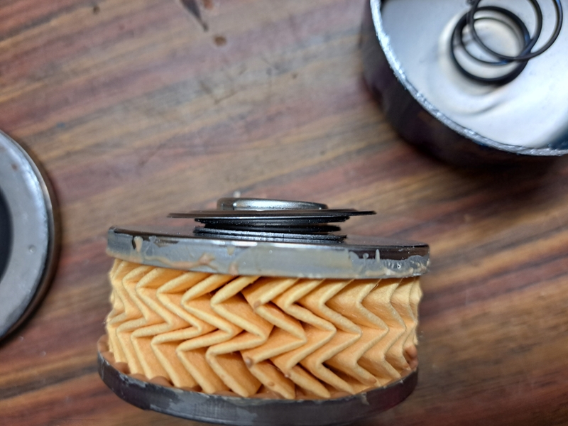

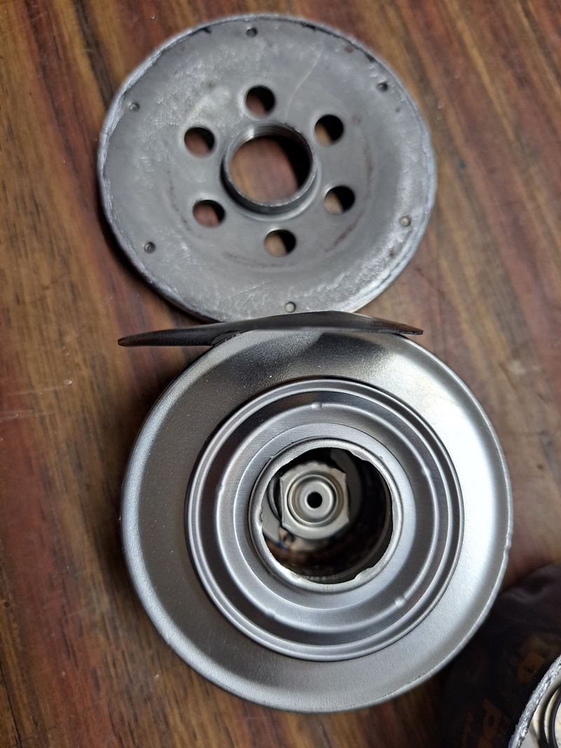

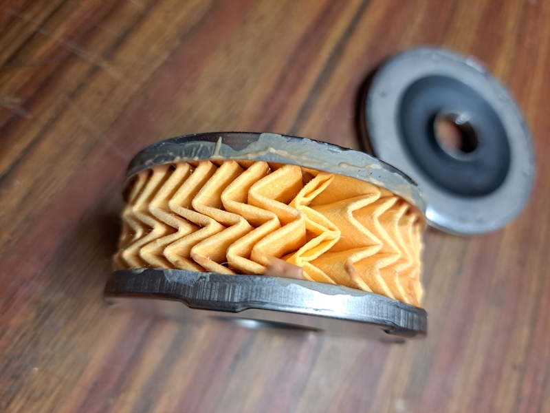

Purflux LS218 (celui où j'ai trouvé des copeaux à l'intérieur)
Le clapet anti-retour a pas l'air super efficace, il se met de travers facilement.
https://rehost.diberie.com/Picture/Get/f/307007
Le caoutchouc du clapet est très fin. (mais très résistant neuf, après 20000km, je ne sais pas :o)
https://rehost.diberie.com/Picture/Get/f/307008
Peut être pas grave, mais les finitions laissent à désirer.
https://rehost.diberie.com/Picture/Get/f/307009

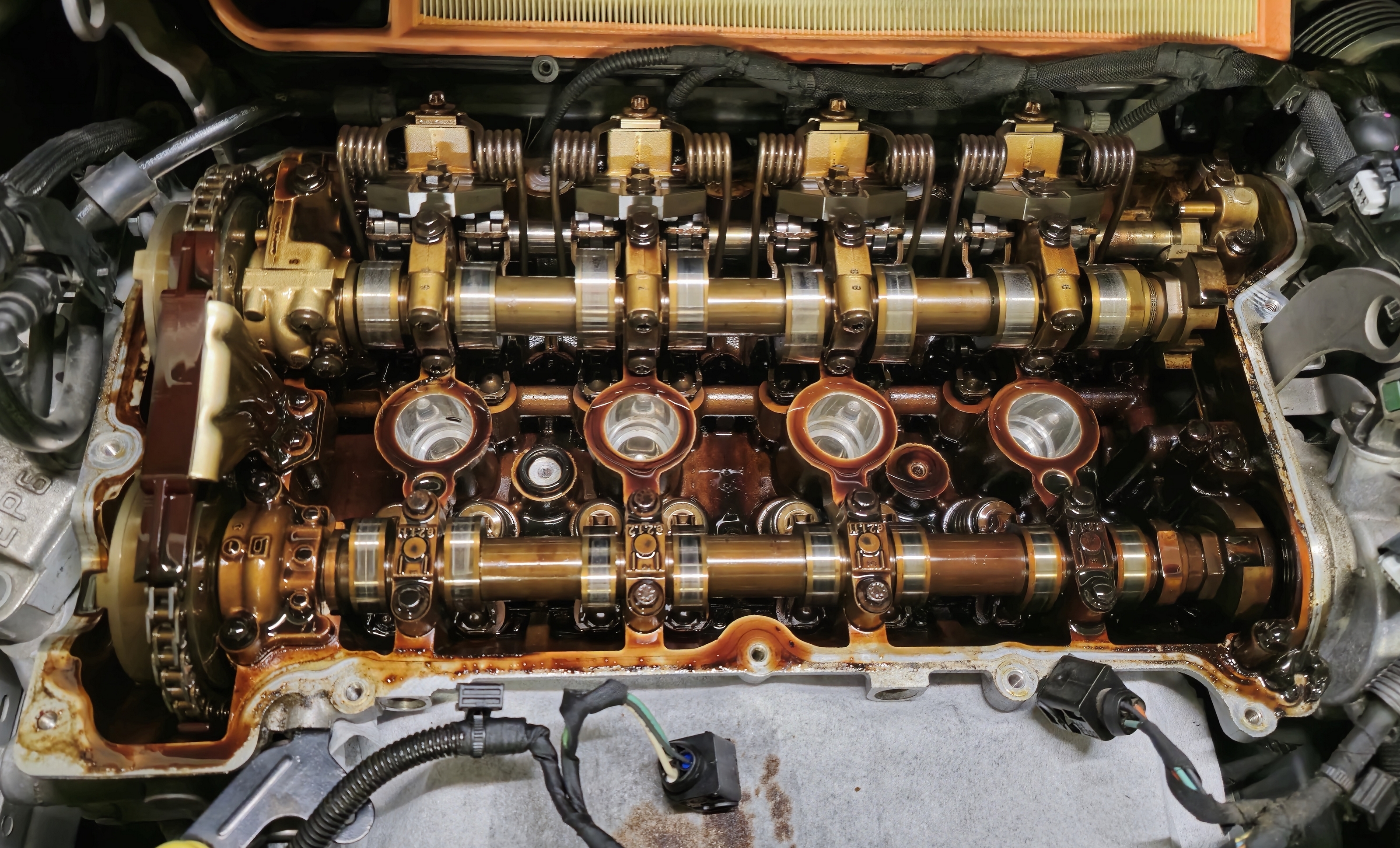

Reprends l’historique de mes messages il y a des tas d'analyses avec les liens et des testeurs qui ont confirmé que la plupart des "engine flush" sont  souvent des huiles minérales vendues ultra chères et parfois avec quelques additifs.
Quand je regarde la vidéo de Garage 54, qui sont souvent divertissante, je vois surtout de multiples vidanges d'affilées, avec changement de filtre et un flacon de nettoyant à chaque fois, comme ils savent le faire à chaque fois, ça n'a aucun sens personne ne fait ça.
 Il est sûr qu'au bout d'un moment le circuit est bien propre  :D
De plus, vu que l'on enlève jamais toute l'huile à chaque vidange, donc il est normale que la couleur ne soit jamais transparente en sortie et il restera toujours de l'engine flush qui polluera la nouvelle huile ce qui n'est pas super.
Je ne pense pas que ce soit dramatique non plus mais comme le dit Augmented une bonne huile, un bon carburant et un bon entretien fera toujours mieux que d'essayer de nettoyer après coup.
Mon VTI à 90Km : https://rehost.diberie.com/Picture/Get/t/266963
Bon après ça n'empêche pas que ma clim, après une fuite au niveau du condenseur, vient à nouveau de me lâcher suite à une autre fuite encore non identifiée :pfff:
 Si je dois me taper tout le circuit et remplacer la plupart des joints j'ai l'impression que ça me revenir chers cette histoire, je me demande si pour les 7 jours d'utilisation par an je ne vais pas abandonner la réparation  [:transparency]

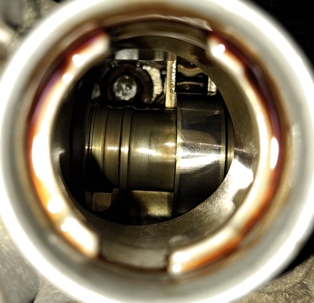

C'est pas ultra dégueux, mais on voit que c'est un moteur qui chauffe beaucoup.  :o
Il y a surement un thermostat piloté à la con avec mode éco 115°C. :o

Au moment de la photo je n'avais pas fait la vidange, j'étais en train de remplacer les joints du cache culbuteur qui étaient complètement sec et qui générés plusieurs fuites d'huile.
Il y a quelques mois suite à une fuite au niveau du boitier d'eau je l'ai remplacé par un ayant un thermostat qui déclenche plus tôt 102°C au lieu des 105°C d'origine mais qui depuis quelque temps je pense qu'il devait monter plus haut en température.

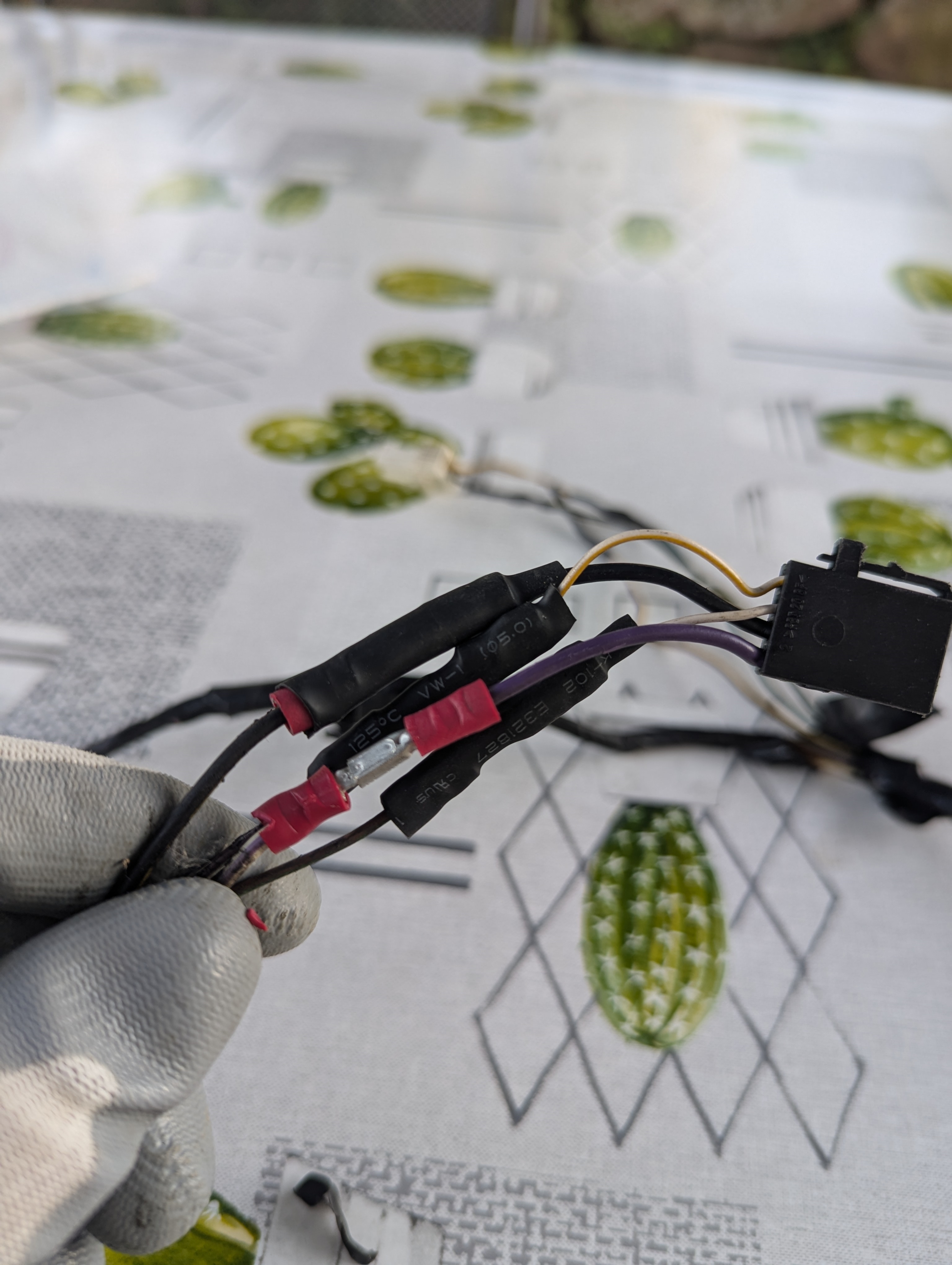

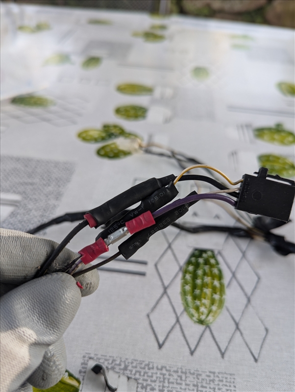

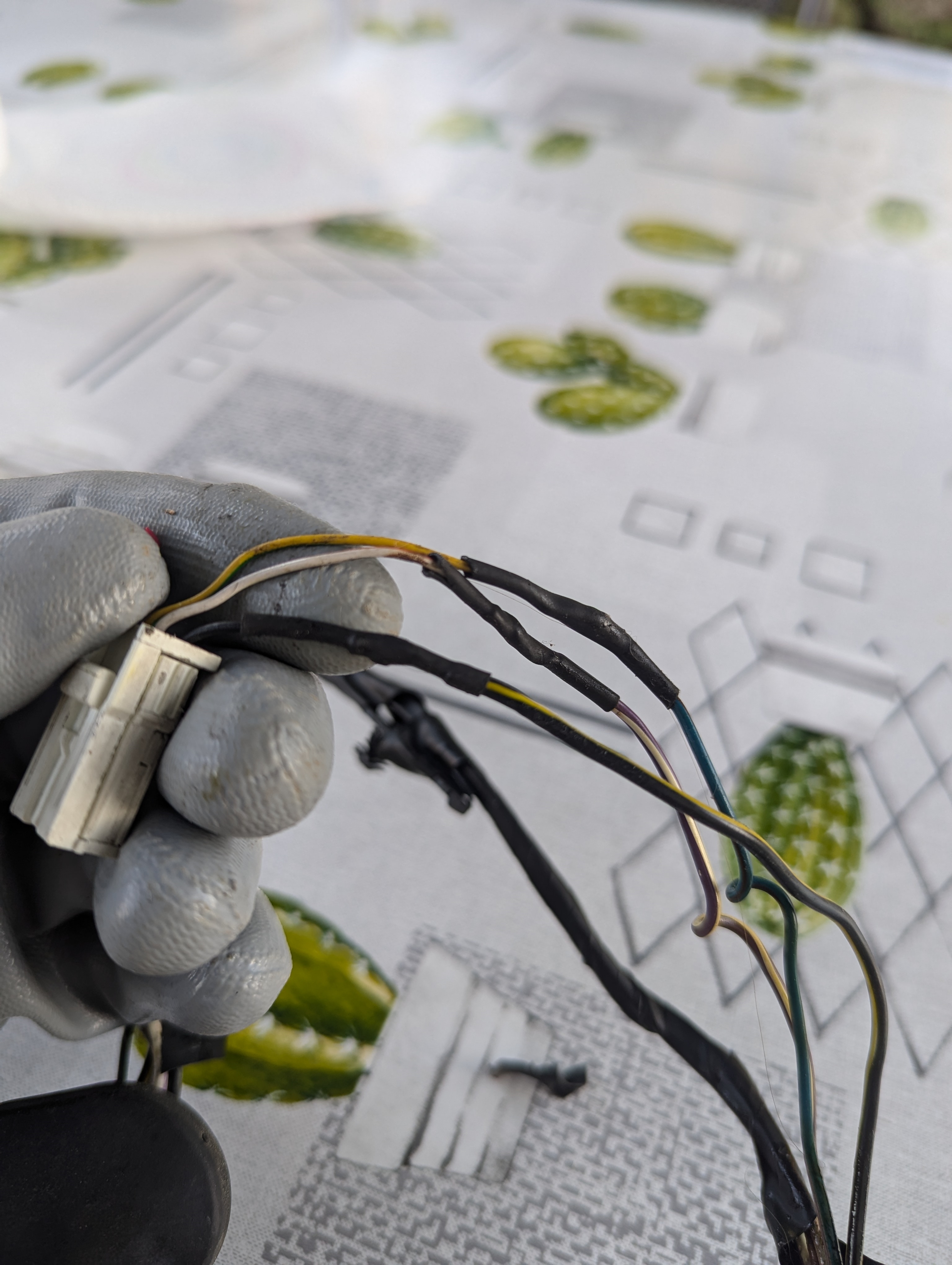

Je suis en train de démonter les garnitures du coffre de l'abarth a madame suite à des soucis de gâche électrique qui déconne+ éclairage de plaque non fonctionnels....
J'étais pas prêt quand j'ai vu la tronche du faisceau électrique, je fais des photos après c'est collector  :D
C'est une Fiat hein...  [:galaswinda:2]

https://rehost.diberie.com/Picture/Get/r/307046
https://rehost.diberie.com/Picture/Get/r/307047
https://rehost.diberie.com/Picture/Get/r/307048

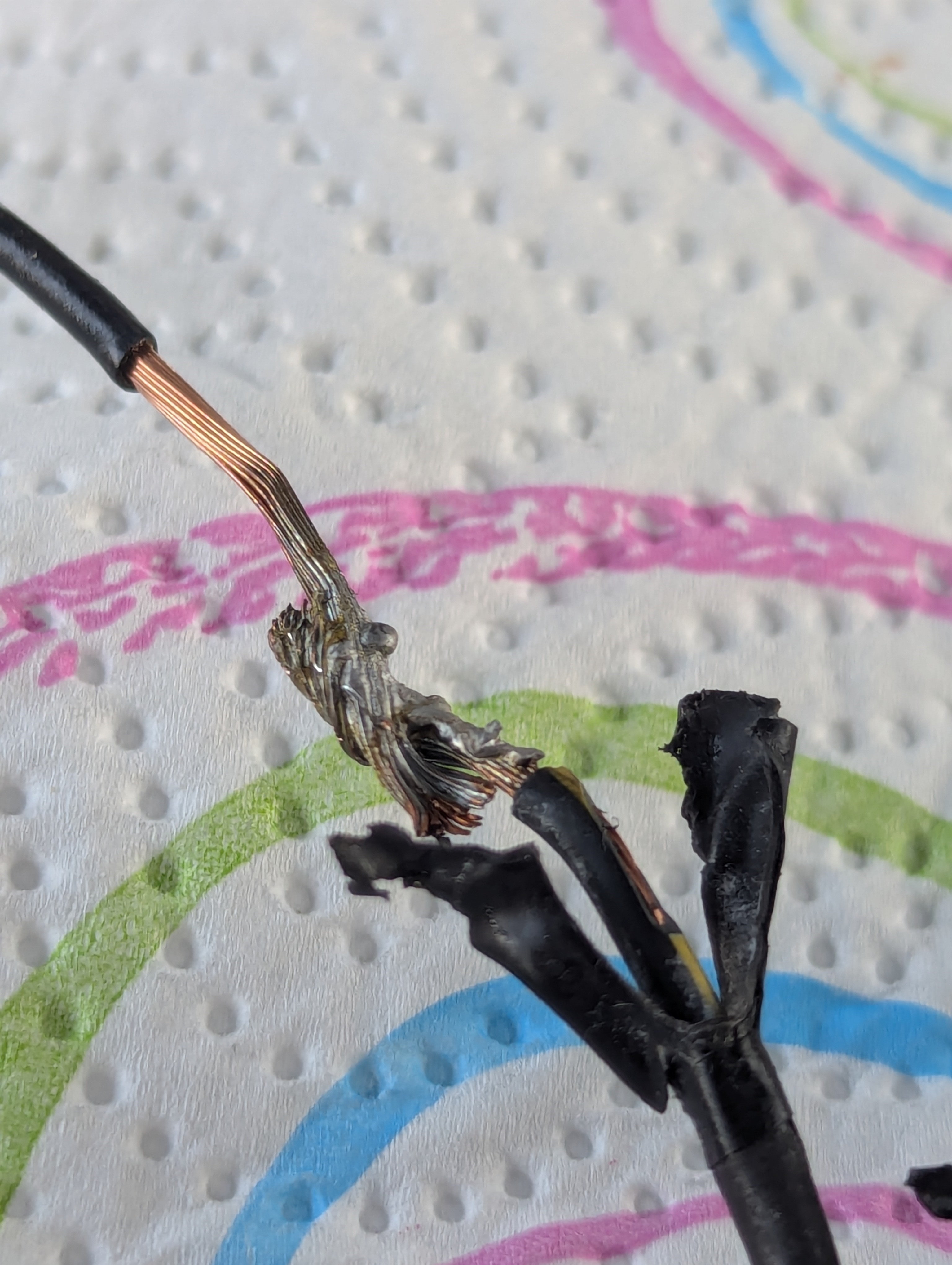

Avec le combo mauvaise taille entre mâle/femelle, le machin était en faux contact permanent :')

Moi j'ai fait ma réparation du faisceau de porte là, en fait c'était pas la première fois :D
sachant que j'ai eu la voiture à 35000km et 5 ans en 2008 je suis un peu perplexe... à 5 ans il a fallut bricoler et le reste a tenu 16 ans de plus (et le bricolage tient toujours) :o
le tout côté passager, et je suis allé voir de l'autre côté c'est tout beau tout propre y a rien :D
c'est à dire que j'ai trouvé de la gaine thermo sur la moitié des fils en fait, certains sont pas du même diamètre d'ailleurs, et au cul de la prise côté porte il y avait des restes de colle chaude (y en a pas côté conducteur).
je le mettrais pas dans l'annonce...
edit : j'ai oublié de faire des photos, et idem pour les HP dans les portes avant : prises arrachées, fils emmêlés sur les borniers des HP (des SOny Xplod whaou...).
Message édité par naglefourbe le 14-08-2024 à 08:57:13

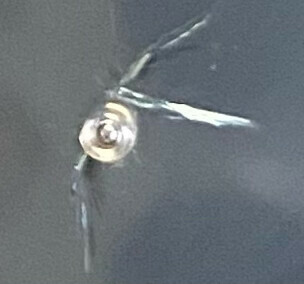

Salut!
J'ai fait réparer un impact par Mondial Pare-brise lundi 5. Hier est apparu un début de fissure interne (celle qui part vers la droite, les autres me semblent ne pas sa voir sans photo).
https://img3.super-h.fr/images/2024/08/15/snapshot_282475249.jpg
Vous avez déjà eu ce cas?
Mondial pb peut refaire le travail?
Dans les conditions de ce pro
https://glass-express.fr/cgv/
Ils indiquent "En cas de problème, la réparation sera refaite ou complétée"
C'est possible?

Normalement on répare pour éviter les fissures.
Ils peuvent vraiment corriger une fissure ?

J'ai eu le cas avec carglass après réparation d'un impact (mais les fissures étaient un peu plus étendues).
Pas de réparation des fissures, prise en garantie et changement de pare-brise à leur frais.
Bon j'avais vu que des petites fissures commençaient à apparaitre au bout de quelques mois, j'ai fait un "toc-toc" depuis l'intérieur pour voir si il fallait faire quelque chose...
Les fissures se sont étendues d'un 10aine de cm de chaque côté au premier "toc" :o

Chez carglass ils remplacent le pare-brise gratuitement en cas de fissure après réparation en effet  :o
n°71340747
bob34622
Disciplus Simplex
Posté le 15-08-2024 à 14:30:44  profilanswer
Je pense qu'un coup de résine ne leur coûte moins cher qu'un changement de PB, Carglass ou France pare-brise.
Une fois que les fissures ont commencé à se propager pas certain qu'une réparation soit possible :/
Faut leur ramener pour voir ce qu'ils vont dire.
