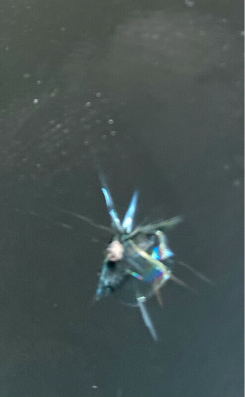

Je pense qu'un coup de résine ne leur coûte moins cher qu'un changement de PB, Carglass ou France pare-brise.
Une fois que les fissures ont commencé à se propager pas certain qu'une réparation soit possible :/
Faut leur ramener pour voir ce qu'ils vont dire.

ce qu il y a , c est si l assurance  a déjà payé la "réparation" , elle va pas apprécier de repayer pour un changement maintenant  :sweat:
Sinon +1 je pense qu il faut le changer

il faut voir leur condition, mais une fois reparé, le trou est comblé, pas possible de remettre de la resine donc.
ayant peut etre l'obligation de resultat, ils peuvent te changer le pb.
gaffe qu'ils te declararent pas 2 bris de glace !
C'est l'assurance du réparateur qui va payer, pas la tienne.

J'ai pas déclaré pour éviter un sinistre.
Un pro dit on peut reprendre la réparation, d'autres on t'offre le pb, d'autres va bien te faire etc.

Je pense que fait mieux le changer
J aurai pas trop confiance en la réparation a long terme

Jambonhert​a
Posté le 15-08-2024 à 19:35:39  profilanswer
ralph14 a écrit :
Ah ok
Déjà changé en 2020 donc fait chier, a part pour exiger du vw ou du saint gobain car celui-ci en Pilkington me semble fragile et moins qualitatif.

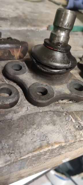

c'est parti pour démonter la boite sur la c3 1.6 essence
qu'elle surprise de voir la gueule des rotules de suspension complètement hs...  elles ont a peine 1 ans et moins de 10 000kms
Je comprends pas trop, je me suis pas pris de gros choc...  il y a un montage particulier ? ou c'est vraiment de la merde (je les ai montés moi même)
Pour info aussi, la rotule etait morte avant que je la démonte, c'est pas au démontage en gros  :o
c'est du TRW pour info
merci beaucoup

Posté le 16-08-2024 à 06:42:17  profilanswer
Morte via un jeux excessif
Ou via soufflet déchiré
C'est 2 chose différent  :whistle:
ça fait 10 ans que j'ai deux impacts sur le pare-brise, ça a jamais bougé en fissure. ils sont pas profonds cela dit.
merci beaucoup
http://www.image-heberg.fr/files/1 [...] 325035.jpg
Si elles n'ont pas pris un coup  de marteau au montage, et si il n'y a pas eu de projection d'huile sur le caoutchouc, je pense que c'est de la daube  [:so-saugrenu10:1]
https://img3.super-h.fr/images/2024/08/16/snapshot_101027544.jpg
L'impact avant.
