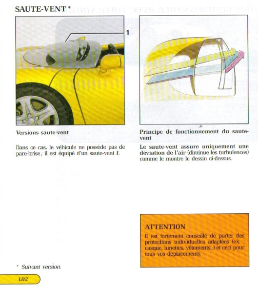

Pas de pare-brise, pas de problèmes :o
https://images.caradisiac.com/logos/3/7/3/6/173736/S7-Photos-du-jour-Spider-Renault-88827.jpg
n°71040850
Silicium77​7
█▓▒░ 23 ans sur HFR! ░▒▓█
Posté le 11-07-2024 à 00:57:35  profilanswer
Comme ça sans pare-brise, tu bouffes pleine gueule tous les moucherons, moustiques et papillons en été !
 [:perco_35:2]
bench's: Tropics║Valley
n°71041291
Fouge
Posté le 11-07-2024 à 08:57:43  profilanswer
C'est vrai que malgré le saute-vent, une protection reste conseillée :D
https://rehost.diberie.com/Picture/Get/f/299831
[:perco_35:2]
Même pas , l espèce de béquet avant  fait remonter une lame d air
