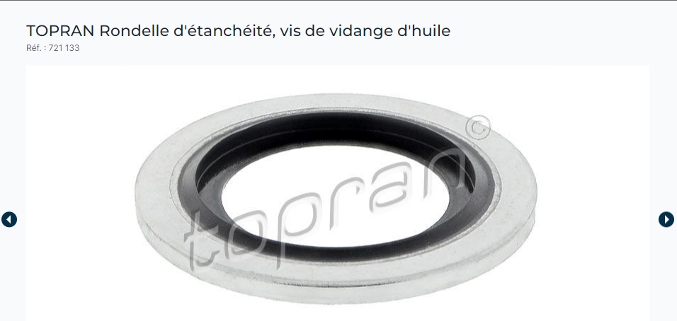

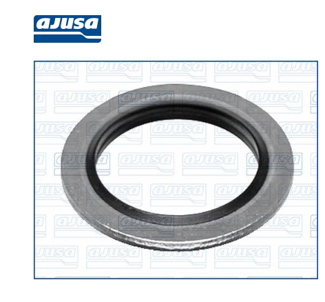

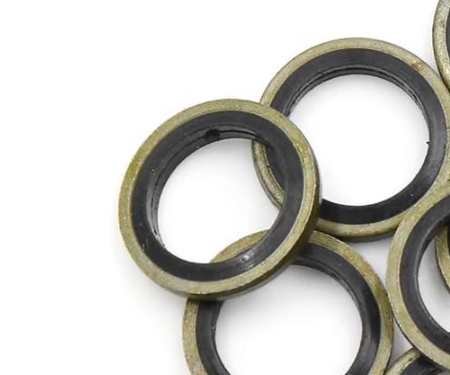

Je mets cette même rondelle sur le même moteur, et je n'ai jamais eu de fuite.
Le plan de joint ne serait pas rayé ?

blood_sam a écrit :
Ca fait 20x que tu poses la question, tu as toujours pas changé ton joint ?
Joint cuivre classique, bouchon de vidange neuf au cas-où et un peu de pate à joint sur le bouchon + filetage préalablement dégraissé, si ça fuit encore tu brûles la voiture :o
Bah si mais, ça fuit toujours... rondelle cuivre qui s'écrase comme rondelle bi métal-caoutchouc..
Aucune rayure.
bitubo a écrit :
du téflon sur une vis de vidange
ça fait un peu gitanos :o et perso j'aurais pas confiance
l'huile logiquement doit tourner autour de 90 / 100 degrès
il y a un sens pour cette fameuse rondelle si j'en crois la photo
elle est mise correctement ?
après au pire essayer un autre type de rondelle
Ah c'est quoi le sens alors, ils en parlent nulle part sur Internet  :??:
Tant de vidanges et à chaque fois mise dans le mauvais sens ? En regardant ça a l'air pareil il me semble..
La seule rondelle que j'ai pas essayé c'est la plate épaisse cuivre..
Message édité par Eddy_60 le 29-05-2024 à 13:35:48

ton joint mis en photo page prec a un sens : on dirait un topran de autodoc avec 1 grosse levre et 1 petite levre ( :lol: )
celui de mon lien amazon n'a pas de sens, il a 2 grosses lèvres plus épaisses de meme taille (re :lol: )
le sens pour le topran c'est : Coté ouvert > coté carter
https://rehost.diberie.com/Picture/Get/f/279975
Je l'ai acheté chez Leclerc donc prochaine fois que je passe devant Renault j'en prendrai un pour voir sans faire la vidange.
Le mien c'est identique à ta photo donc ouvert des deux côtés, donc pas normal ?
Message édité par Eddy_60 le 30-05-2024 à 14:37:33

jpense que les joints type topran / leclerc sont plus fragiles car une lèvre est petite et elles sont fines > d'ou l'usure et la fuite + ils ont un sens
ceux type amazon avec 2 grosses levres épaisses, bien écrasées ça doit mieux tenir l'étanchéité dans le temps et ils n'ont pas de sens
joint amazon
https://rehost.diberie.com/Picture/Get/f/279985
c'est probable que le joint leclerc soit médiocre + ta pu le monter a l'envers aussi

d'apres l'eclaté l'OEM c'est celui la :
https://www.auto-doc.fr/ajusa/7244025
https://fr.aliexpress.com/item/1005005516190984.html
en marque Ajusa ( marque de qualité )
https://rehost.diberie.com/Picture/Get/f/280008

Diamètre autour du filetage du bouchon de vidange Renault environ 16mm, je dirais 15.5mm (Si j'avais eu un pied à coulisse digital..)  :(
Je peux pas mettre un métal caoutchouc plein des deux côtés avec un diamètre intérieur de 12mm ni un cuivre qui s'écrase
car tellement fin que l'huile arrive à passer et sur un carter alu c'est déconseillé mettre un métal cuivre (rondelle plate)..
Renault utilise bi métal caoutchouc (ouvert d'un côté et plein de l'autre pour que ça rentre 12mm sur un diamètre proche de 16mm  ou bien le diametre intérieur est de 16mm et plein des deux côtés ?
Merci pour la référence Renault car j'ai bien peur que Renault vends du Topran, le caoutchouc avait l'air ouvert de chaque côtés.

J'ai monté ces trucs là sur plusieurs charrettes Renault à moteur K sans souci de fuites.
  • Renault 110265505R
  • Elring 834.823
  • Febi 44793
J'avoue qu'à 35 centimes de joint sur la dernière facture, je n'ai pas cherché à faire des économies :o.
