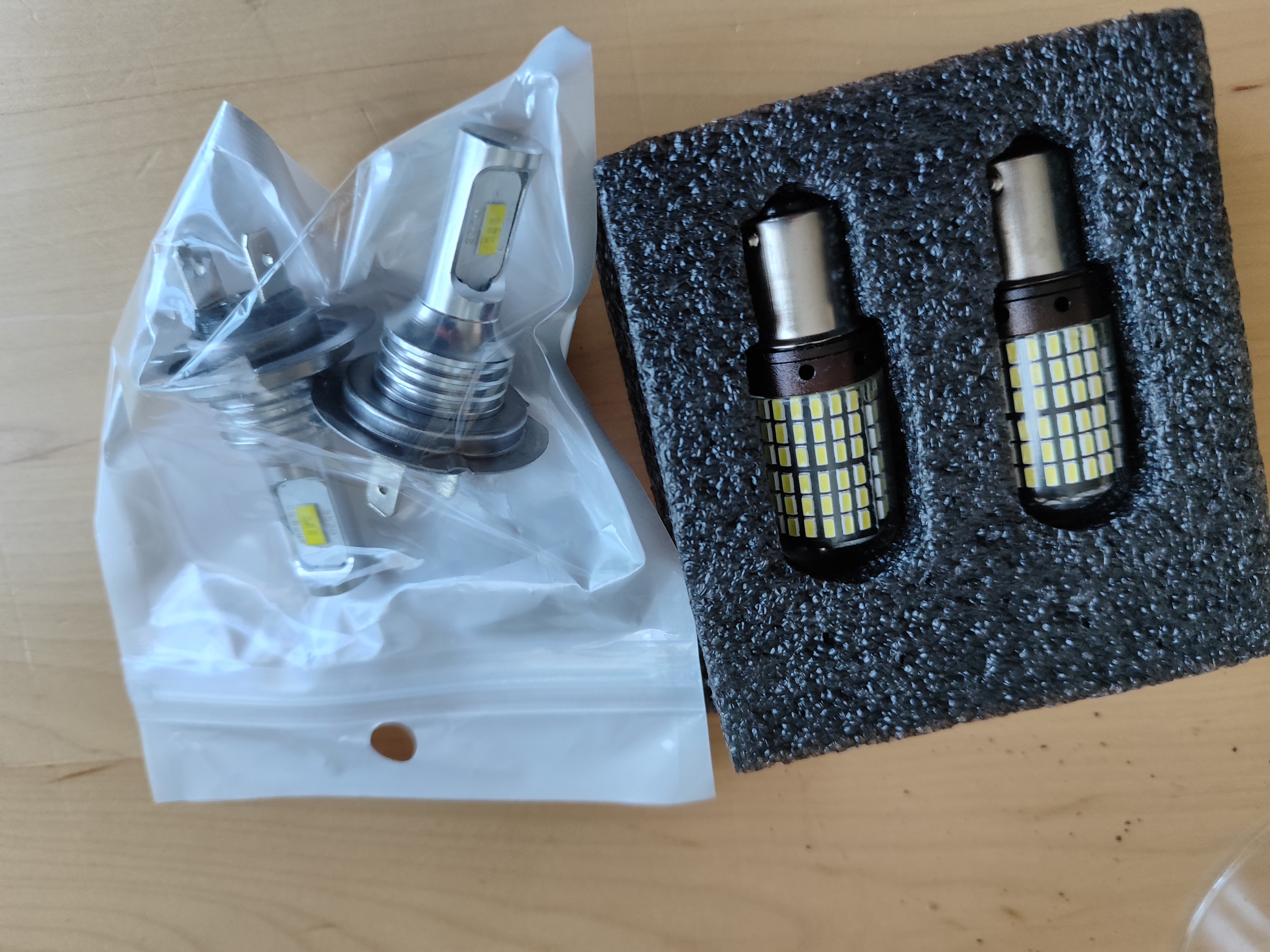

Nan 3 ampoules différentes sur l optique avant
D origine j ai ça ( sauf la led mais ça te fait voir le plot)
https://rehost.diberie.com/Picture/Get/t/278571
Sont fort chez citron
Message édité par ralph14 le 24-05-2024 à 16:16:53

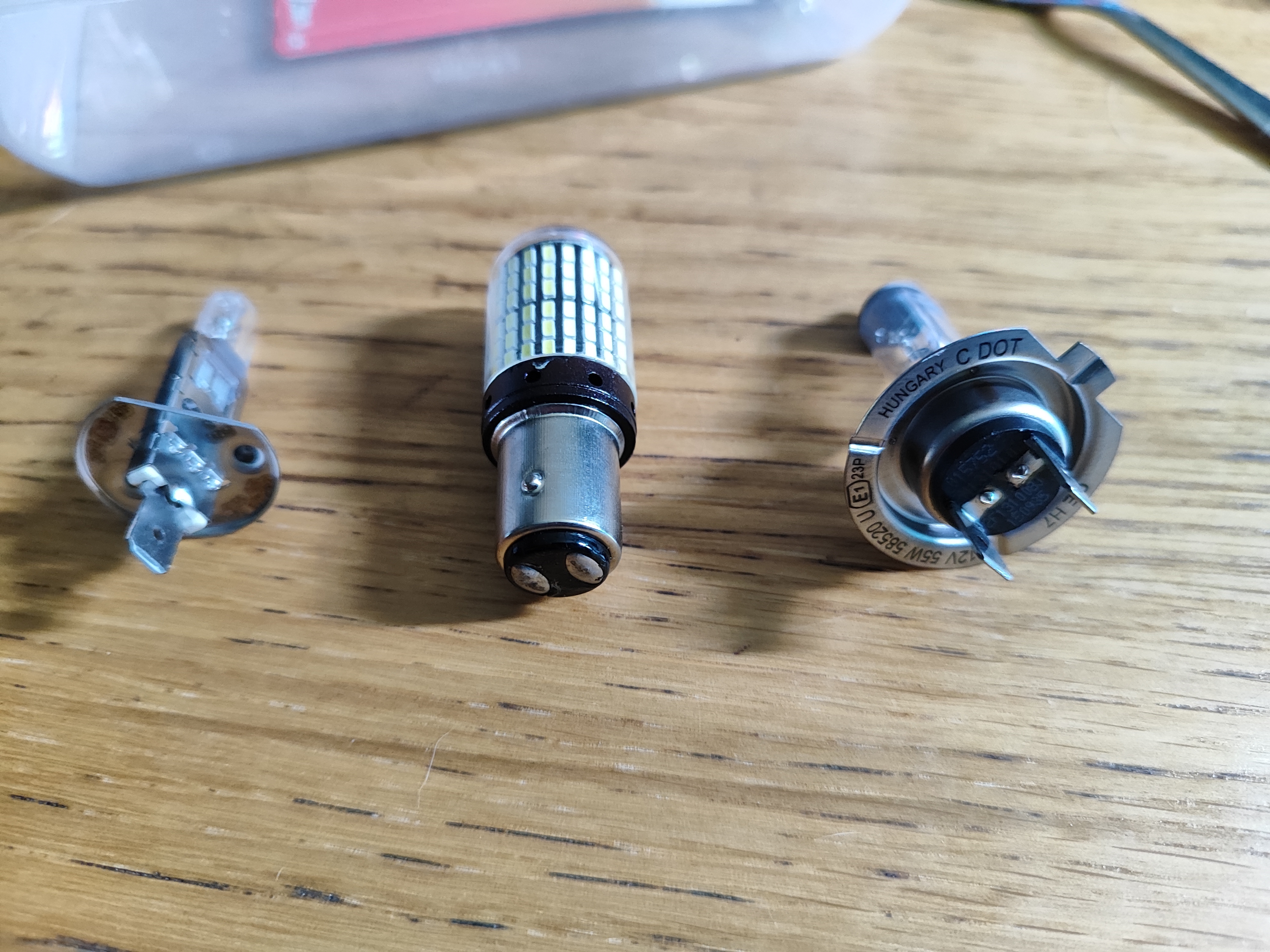

Bizarre je me souviens pas avoir eu ces modèles sur la C4 II c'est quelle ampoule?
C'est du h7 les autres à gauche? Je donne pas cher de leur luminosité si c'est pour les croisement/phare, pas de ventilateur ni de tresse ça doit pas être très puissant... Ou alors ça va cramer en 3j

Du h7 , du H1 et une en plot 1157
Ça éclaire rien d origine
Celle qu on voit en plot 1157 a déjà 1 an
Les autres sont neuves et il m en manque une que j attends
C était le CT la semaine passée  :O
Message édité par ralph14 le 24-05-2024 à 16:19:54

Je parie que tu vas être déçu du h7 vu la gueule du truc :o les miennes ont un bloc transfo/je sais pas quoi séparé et un ventilateur, ça chauffe comme un soleil...

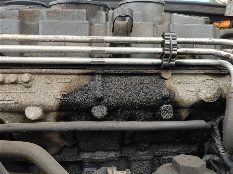

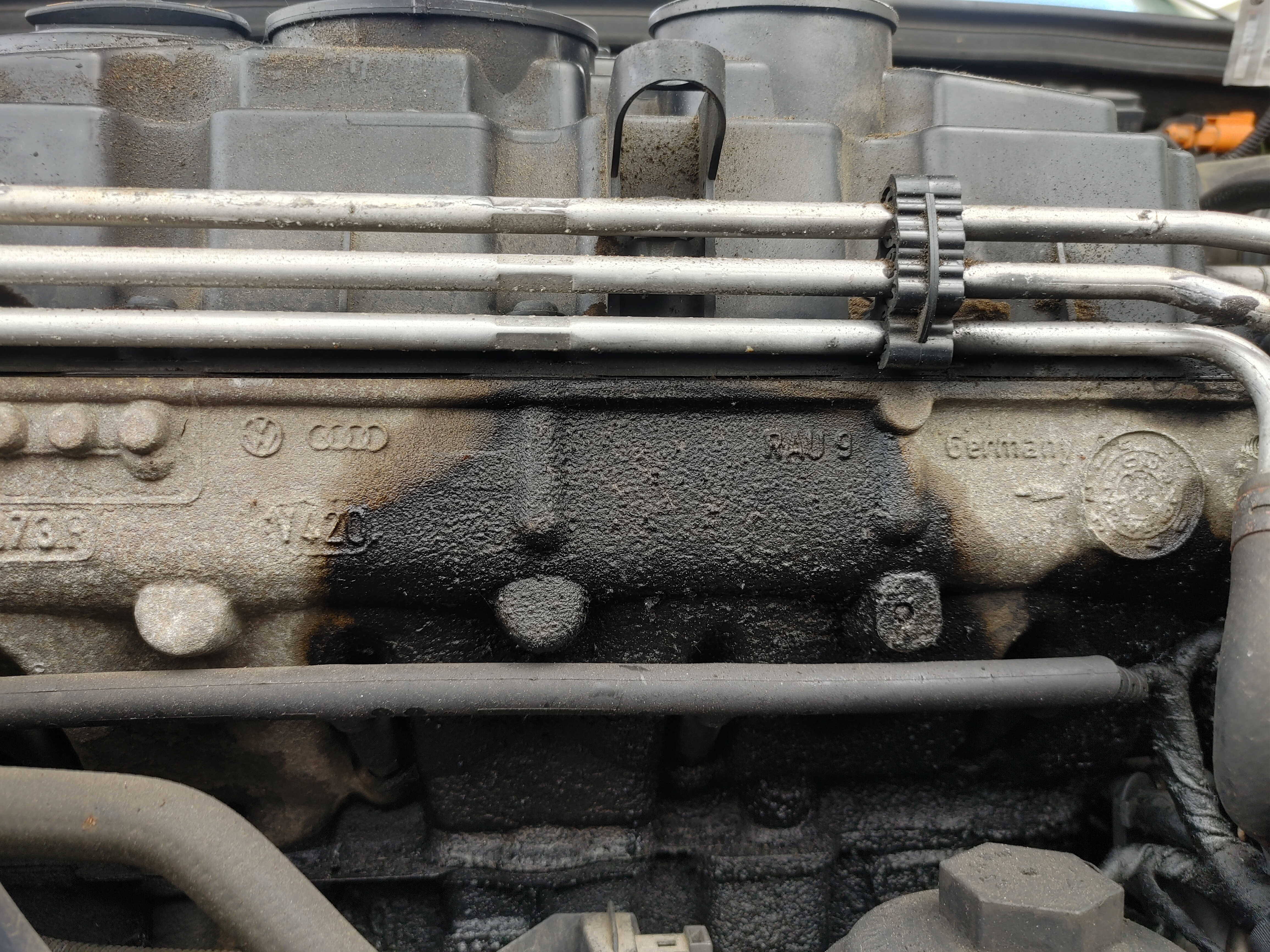

Audi A3 8P 2.0TDI Quattro de 2008
Le chauffage fonctionne difficilement, l'air n'est plus aussi chaud qu'avant mais la clim fonctionne bien. Par exemple avec un réglage "23°C" on avait de l'air chaud et on avait pas froid, là il faut plutôt mettre 26°C (avec la ventilation qui s'emballe en auto) pour ne pas avoir froid.
Selon le garage ce serait la sonde de température habitacle mais sur la valise la valeur est lisible et pas si déconnante que ça (peut-être 2°C de trop).
Avec un départ moteur froid (environ 25/30°C), après environ 4km à 90 je lis que la lecture du liquide de refroidissement est de 65°C. J'ouvre le capot et tâte la zone du radiateur de refroidissement frontal, je sens que c'est tiède (à vu d'œil 40/45°C), donc pour moi c'est bien le calorstat à remplacer...
Question subsidiaire, ça sent pas bon on est d'accord ? :O
https://rehost.diberie.com/Picture/Get/r/278894
Joint de cache-culbuteur et/ou suintement sur le porte-filtre à huile ou la durite sertie liée.
Rien de bien violent, en plus t'as pris la photo quand ? On a plus un mélange gras/poussière à moitié sec et vieux qu'une projection régulière et récente.
Tu dégraisses/nettoyes bien cette zone et tu contrôleras après ton prochain déplacement.
Pour ton problème de température de soufflerie d'habitacle, ton test de "toucher le radiateur frontal après 4 kilomètres à 90 km/h" est tout sauf fiable ou révélateur de quoi que ce soit.
Message édité par zarare_vhite le 26-05-2024 à 08:06:19
4Km pour faire chauffer un mazOOt qui était froid c'est pas pertinent AMHA. Refait le test sur 10 kms, si là encore c'est froid, alors oui y a des chances que le calorstat soit hs et reste entre ouvert.
n°70684889
Ca sent surtout le caillot en cours de formation dans le circuit de la partie habitacle
Au passage, schéma générique sur les 8P pour le circuit de liquide de refroidissement :

Ce serait quoi la méthode pour tester si le calorstat est bon ? Mesurer à la fois la température du radiateur frontal et habitacle pour comparer ?
Pour moi l'idée derrière la courte distance/faible température c'est pour tester si le calorstat ferme/ouvre bien à la bonne température (qui devrait plutôt être de 90°C). Vu qu'à une faible température (et éloignée de 90°C) le liquide semble circuler partout, pour moi ça remettrait le calorstat en question.
Pour "tester" si il n'y aurait pas un caillot/bouchon dans le circuit habitacle quelle serait la procédure (hors démontage) ? Mettre à fond le chauffage ?
Lors d'un précédent essai avec le moteur déjà chaud à ~85°C avec la commande de chauffage à fond ça soufflait bien chaud (avec la soufflerie à fond aussi) donc ça peut dégager "beaucoup" d'énergie ce qui semble incompatible avec un caillot/bouchon dans ce circuit (qui limiterait le débit et donc la capacité à envoyer beaucoup d'énergie).
Ah déjà on a une info de plus qu'avant.
A voir comment l'équilibre chaud/froid de la soufflerie d'habitacle est géré là-dessus.
Après tu as quand même une sonde qui a été diagnostiquée non étalonnée, ça n'aide pas.
