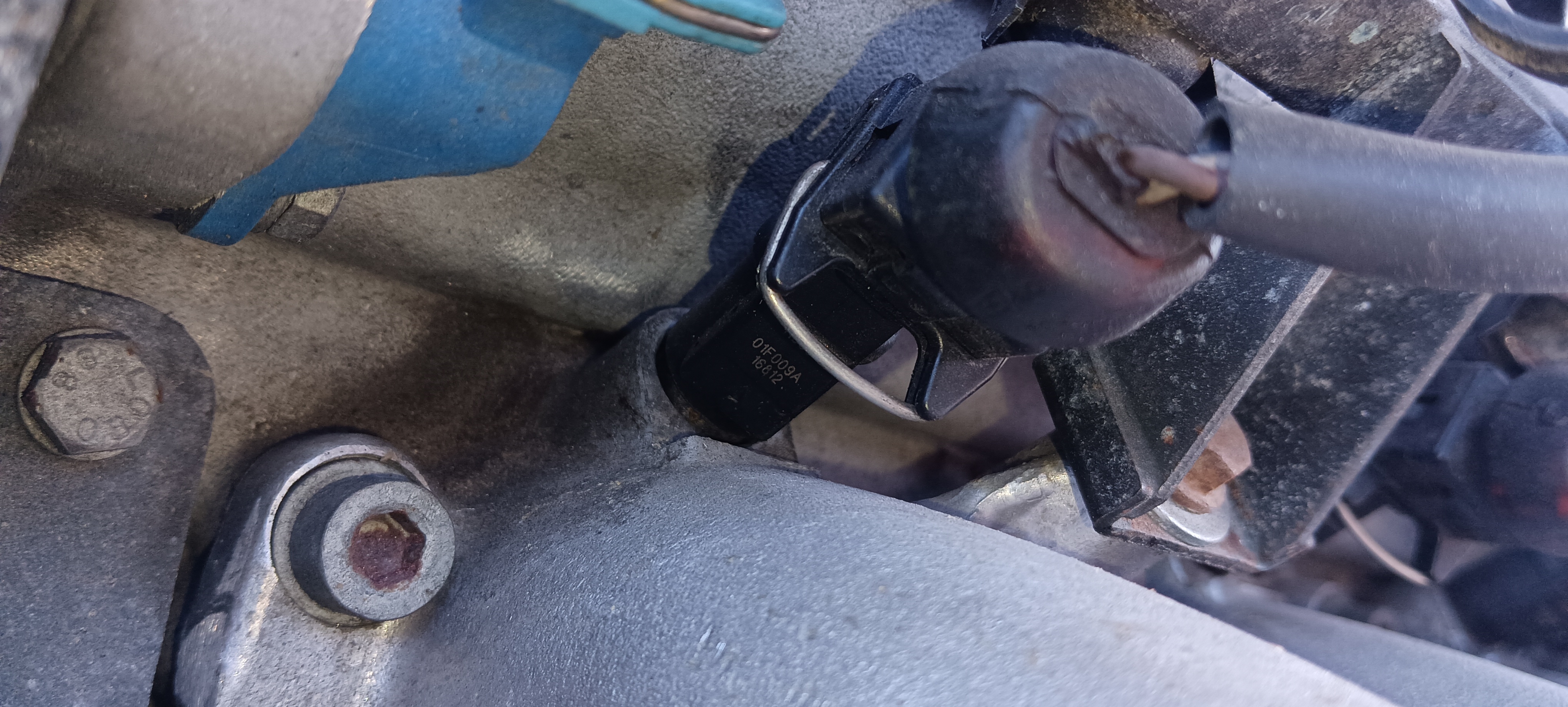

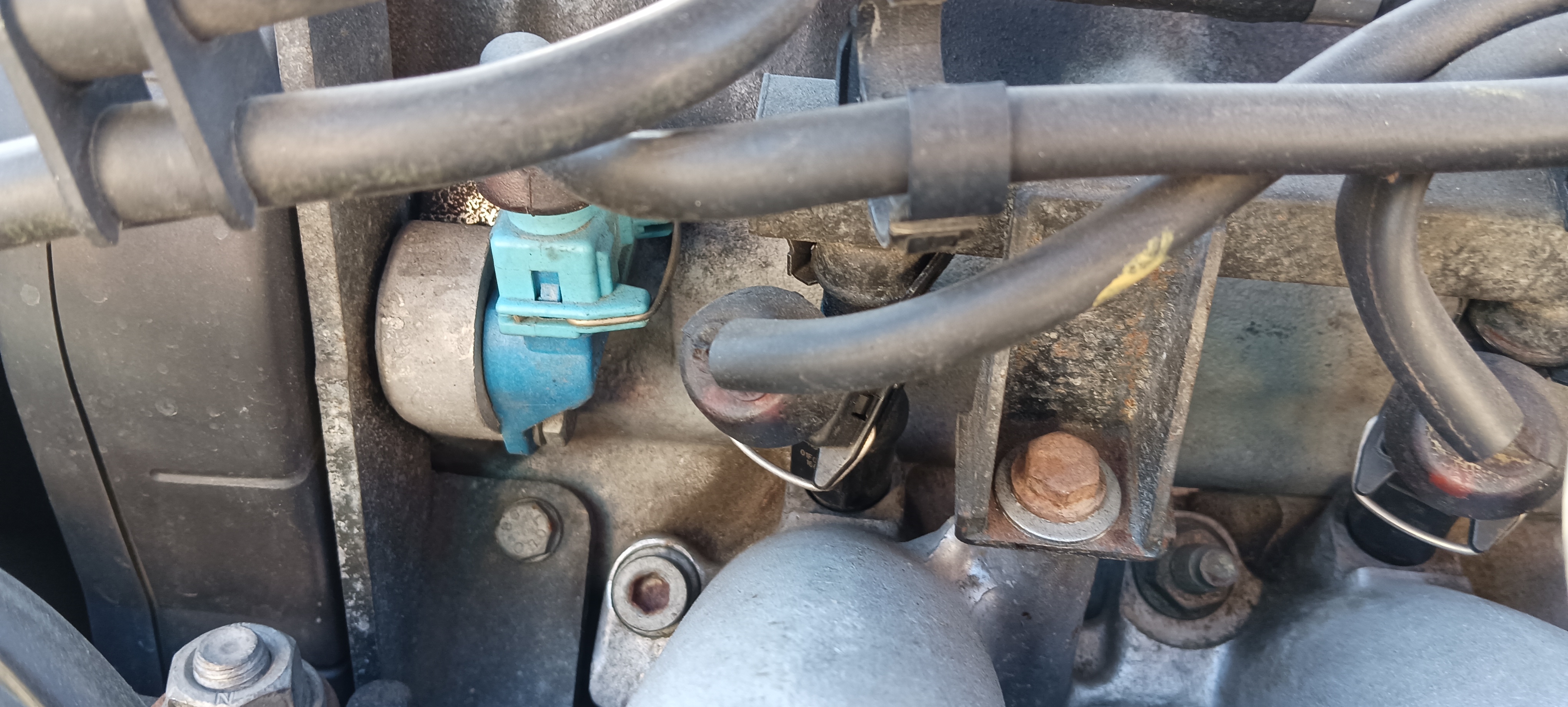

J'ai un injecteur présumé mort sur ma Xsara VTS 167 ( moteur XU10J4RS )
Voyant moteur + Torque qui me remonte P0201: Injector 1 - Circuit malfunction
Au ressenti, quand elle est chaude (trajet qui dépasse 10km), j'ai toutes les 10 secondes une grosse perte de puissance et le moteur qui tremble, ça dure quelques secondes puis ça repart normalement quelques secondes et ainsi de suite.
Absolument aucun soucis sur des petits trajets à froid. J'ai même le voyant moteur qui disparait si je fais plusieurs petits trajets à froid.
J'ai donc commandé un injecteur qui doit arriver dans les jours qui viennent. Sauf que j'ai jamais fait, que j'ai 2 mains gauches, et que je trouve aucun tuto sur ce moteur. C'est compliqué à changer ? Des trucs à savoir ? D'ailleurs, l'injecteur 1, c'est celui tout à droite ou tout à gauche quand on est face au moteur ? :o
Si quelqu'un arrive à dégoter un tuto je prends aussi :o
Ca a l'air facilement accessible en tout cas
https://rehost.diberie.com/Picture/Get/r/279361
https://rehost.diberie.com/Picture/Get/r/279362
Merci :D :hello:

Posté le 28-05-2024 à 08:03:52  profilanswer
Présumé mort pour un P0201 ?
Sinon les injecteurs sont sur le collecteur d'admission. Généralement ça se fait assez facilement, 2 vis de la rampe a enlever, tu sors le tout ( injecteurs + rampe), t'enleve l'agraphe de l'injecreur concerné, tu tire dessus, tu remets le neuf en graissant légérement son join, tu graisse les 3 autres et tu remets le tout en place et hop c'est fait.
Tu vas peut etre devoir sortir le tuyau d'arrivée et de retour de la rampe, pense a baisser la pression via l'obus de mesure de pression histoire de pas prendre une douche.
Y a 0 besoin d'un tuto pour ça, c'est a peu pres aussi simple que de changer des bougies ( sur ce moteur hein).
J'espere que t'as pas commandé un injecteur noich' parcontre :o
Message édité par gsi spirit le 28-05-2024 à 08:05:16
P0201, c'est bien un problème d'injecteur qui remonte sur google, à moins que tu aies une autre idée ? J'ai déjà changé les bougies ( qui devaient avoir dans les 100 000 kms, et c'était pas de l'iridium :o ) mais ça n'a rien changé au problème.
Par contre, baisser la pression avec l'obus de mesure, c'est déjà du chinois pour moi :(
Et c'est un injecteur noich :( J'ai rien trouvé d'autre de dispo avec la ref de ceux qu'il y a actuellement :/ Les classiques oscaro-misterauto-yakarouler ne vendent plus d'injecteurs pour ce moteur.
Ouais nan my bad, j'ai lu "moteur mort" ce matin [:ramones]
Perso avant d'incriminer un injecteur je checkerais le faisceau, un injecteur essence HS ca reste rare. Un problème de faisceau sur une Française moins :o
Je viens de voir qu'a priori il n'y a pas d'obus pour tester la pression, enlève une durite de la rampe ( attention t'a ~3 bars dans une rampe) histoire de baisser la pression ! Fais ça moteur froid histoire que ça prenne pas feu.
Plus qu'aller vers du chinois, t'as la possibilité de l'occasion et/ou chopper des injecteurs avec la même impédance/une capacité équivalente/dimensions pour te dépanner et là t'as plein de possibilité.

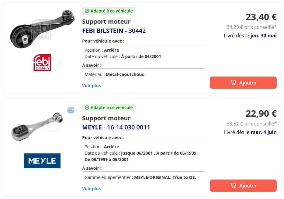

Salut,
Je dois changer le support de boite-moteur sur une Clio campus GPL (le levier bouge à l’accélération)
Je n'ai pas accès à la voiture en ce moment pour regarder la pièce existante et aimerait la commander, mais il y a deux formes différentes avec mon imat, la fonction semble identique (vu des vidéos avec les deux sur Youtube).
Savez-vous si c'est interchangeable ?
https://rehost.diberie.com/Picture/Get/f/279649
Merci :jap:
J'avais commandé une rampe avec ses 4 injecteurs pour une misère dans une casse Est-Allemande, et là aussi, je l'avais fait pour rien vu que le souci venait d'ailleurs [:poutrella].
Je me permets de reposter mon banc de test d'injecteurs de qualitay dosée :o.
https://monorailc.at/hfr/21/08/spray1.jpg
(D'ailleurs, on voit bien un raccord en sapin mentionné par une certaine célébrité [:drepanon:5]).
Si tu touches aux injecteurs, ça vaut aussi le coup de changer les joints et de les monter correctement (lubrifiés, en faisant bien attention à ne pas les vriller). C'est assez fréquent que des joints de 20 ans tombent en poussière au démontage.
