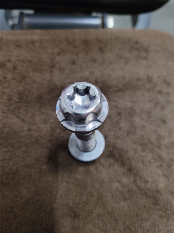

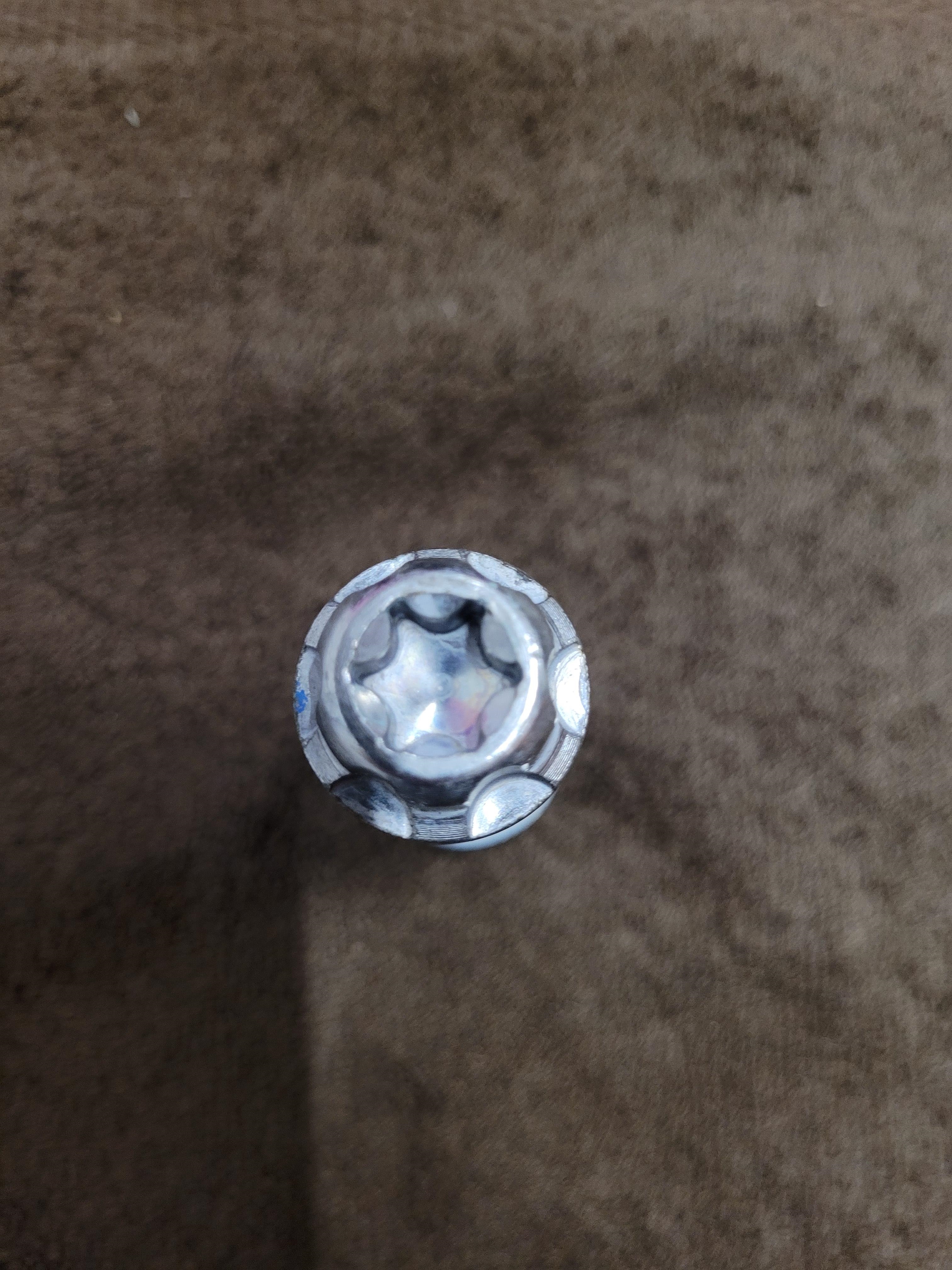

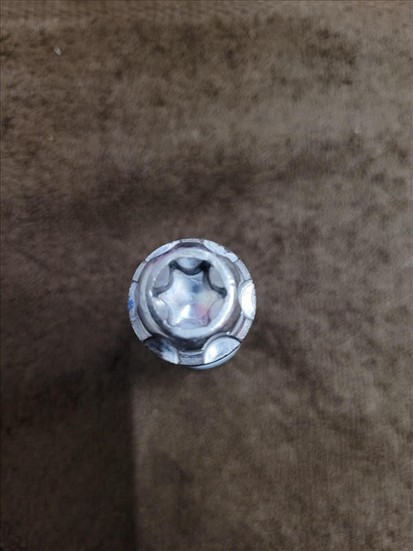

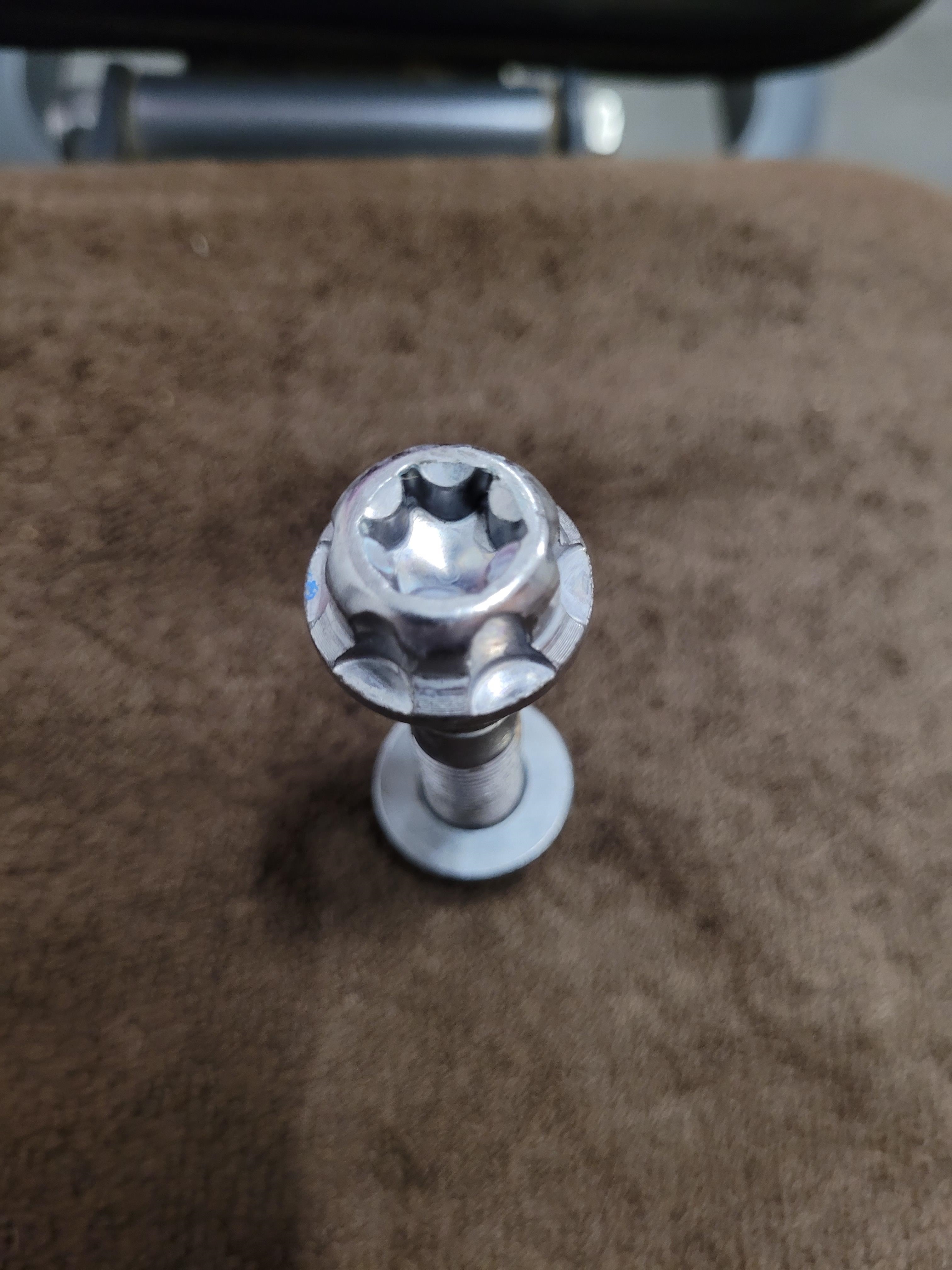

Bonjour à tous,
Je recherche le nom de ce type d'empreinte afin d'acheter l'embout ou la douille associés
https://rehost.diberie.com/Picture/Get/r/280019
https://rehost.diberie.com/Picture/Get/r/280020
Merci à ceux qui pourront m'éclairer.
Message édité par tuffgong le 30-05-2024 à 17:21:01
n°70715682
ralph14
Papa Poule Inside
Posté le 30-05-2024 à 17:20:52  profilanswer
Torx?
Ah tu veux un truc empreinte intérieur et extérieur??
Message édité par ralph14 le 30-05-2024 à 17:21:24
n°70715685
yorfdog

Ben c'est du Torx non ?
Je pense qu il doit parlait d une douille qui prends aussi la forme exterieur
Torx c était trop facile , j avais penser pareil  :D

Ben il parle d'acheter un embout ou une douille.
Donc l'embout Torx ça irait bien et les douilles Torx ça existe :o
Message édité par Shinseiki le 30-05-2024 à 17:26:47

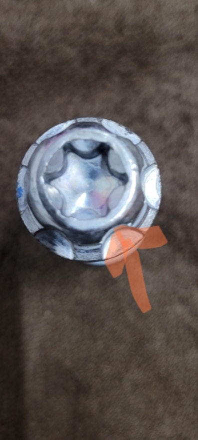

Je parlais de ça
https://rehost.diberie.com/Picture/Get/r/280021
Que la douille s enclenche aussi sur les creux + torx au milieu
Tuffgong C'est un écrou de quoi ??
Message édité par ralph14 le 30-05-2024 à 17:34:39

oui c'est du torx male
son extérieur la, ya pas de douilles,
le fabriquant du chinoisium a  enlevé de la matière pour faire des économies ( ou alléger  )
Message édité par Grinch le 30-05-2024 à 18:02:52

n°70715963
tuffgong
Posté le 30-05-2024 à 18:07:42  profilanswer
Je fais une réponse collective.
Désolé pour le vocabulaire qui n'est pas encore totalement au point.
C'est un écrou qui maintient le cadre d'une moto en partie basse. J'en ai un sur 2 qui veut pas venir.
Il est tellement serré qu'avec l'embout torx il veut pas bouger et je ne veux pas l'arrondir
Je me demandais donc s'il existait une douille pour l'attraper par l'extérieur vu sa forme particulière mais au vu de vos réponses cela ne semble pas exister, si?
n°70715971
HumanRAGE
Posté le 30-05-2024 à 18:09:33  profilanswer
Vu la faible profondeur des pétales extérieurs, c'est de l'économie de matière, pas une empreinte
T'as essayé de le chauffer, dégrippant, tapoter dessus pour décoller les filets ?

tuffgong
Posté le 30-05-2024 à 18:10:27  profilanswer
Triumph pour la marque de la moto.
Je vais essayer de taper dessus oui bonne idée et mettre du dégrippant.
Si c'est juste pour enlever de la matière c'est abusé..avec une douille classique et une clé à choc j'aurais déjà réglé l'affaire je pense.
Message édité par tuffgong le 30-05-2024 à 18:12:19

Je dirais embout torx male pour l'intérieur et douille torx femelle pour l’extérieur  :)

C est la question que je me posais mais apparemment c est des traces de fonderies ou chepaskoi  :O

C'est pas plutôt une empreinte pour faciliter le montage automatisé?
