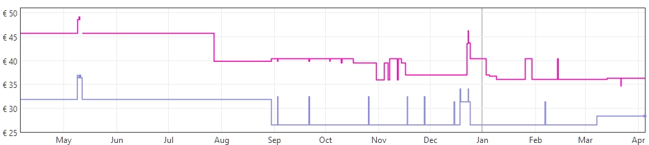

chienBlanc a écrit :
L'huile Mannol, c'est du bon ?
Parce qu'elle n'est pas chère, 35€ les 5 litres en 0W20 :
https://www.amazon.fr/gp/product/B0 [...] ct_title_3[:delarue]
Ce sont des spécialistes reconnus, je ne vois pas pourquoi elle ne serait pas bonne.
Les prix sont variables, perso j'arrive toujours à trouver de la 5W30 ecs Total ou specific 2290 Motul à une trentaine d'euro suivant la période d'achat, ce que j'ai remarqué c'est que les promo se faisaient plus en hiver.
Le prix de cette Mannol devrait bientôt regrimper :
https://rehost.diberie.com/Picture/Get/f/266902
Message édité par vincebdx le 04-04-2024 à 16:49:18
[:delarue]
Pas trop confiance avec les histoires qu'il y a eu et les analyses d'huiles neuves qui montrent que certaines sont un peu hors tolérance.
Ou la différence chez Farine de blé quand il est passé de la 10W60 Mannol à la 10W60 Motul. :o
