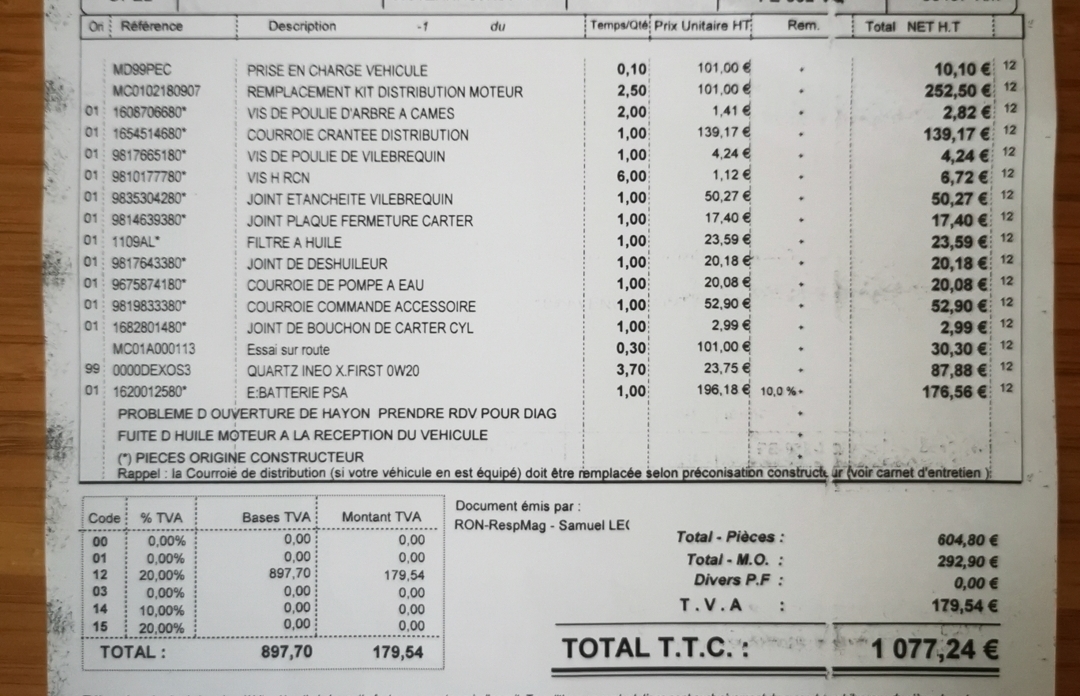

Tu l'as payée sous la table ta distri ou bien?
Puretech 82 aussi, il y a un mois
https://rehost.diberie.com/Picture/Get/r/264939
Ils ont étendu la garantie de 6 à 10 ans récemment, mais si entretien dans le réseau comme d'hab

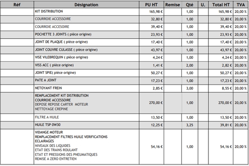

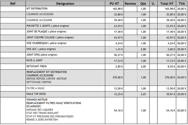

Quand tu fais le  grosso modo du devis
Le 2 ème devis est a 900 et l autre personne a 860
Pas de quoi se demander si c est sous la table
n°70346282
fegre
Voleur professionnel
Posté le 27-03-2024 à 08:17:36  profilanswer
celui que je quote est à 430...
n°70346297
ralph14
Papa Poule Inside
Posté le 27-03-2024 à 08:19:50  profilanswer
Ah ok mes sorry
Je recalculai le devis image
n°70346328
chaced
Posté le 27-03-2024 à 08:24:31  profilanswer
430 semble vraiment pas cher, sauf si il a fait le devis pour un TU :d
n°70346348
fegre
Posté le 27-03-2024 à 08:27:36  profilanswer
Ben c'est littéralement ce que j'avais payé pour une courroie au black sur un 1.4 eHDI d'où mon commentaire :o
n°70346425

n°70346700
mockfella
Posté le 27-03-2024 à 09:22:58  profilanswer
Faut que je retrouve la facture, mais c'était dans ces eaux là. En tout cas clairement pas 900e. Mais pas en concession hein ! Dans mon garage de confiance, tout ce qu'il y a de plus légal et déclaré :noredface:
La garantie 10ans sur une caisse stellantis ?  Je suis de toute façon hors des clous mais ça me semble bien généreux compte tenu des problèmes actuels...

Pourtant sur les garage norauto and co ça tournait aussi autour de 800€.
J'ai la facture, je l'uploaderai

https://rehost.diberie.com/Picture/Get/f/264969
n°70347475
chaced
Posté le 27-03-2024 à 11:13:30  profilanswer
pas de pompe a eau ?
n°70347515
fegre
Posté le 27-03-2024 à 11:19:33  profilanswer
Nope moi non plus mais à priori elle pas entrainée par la distrib si je comprends bien ?
on mécano ne l'a pas faite non plus il me l'a dit, surement parce que la préco a pas été tranchée de moitié elle :o
