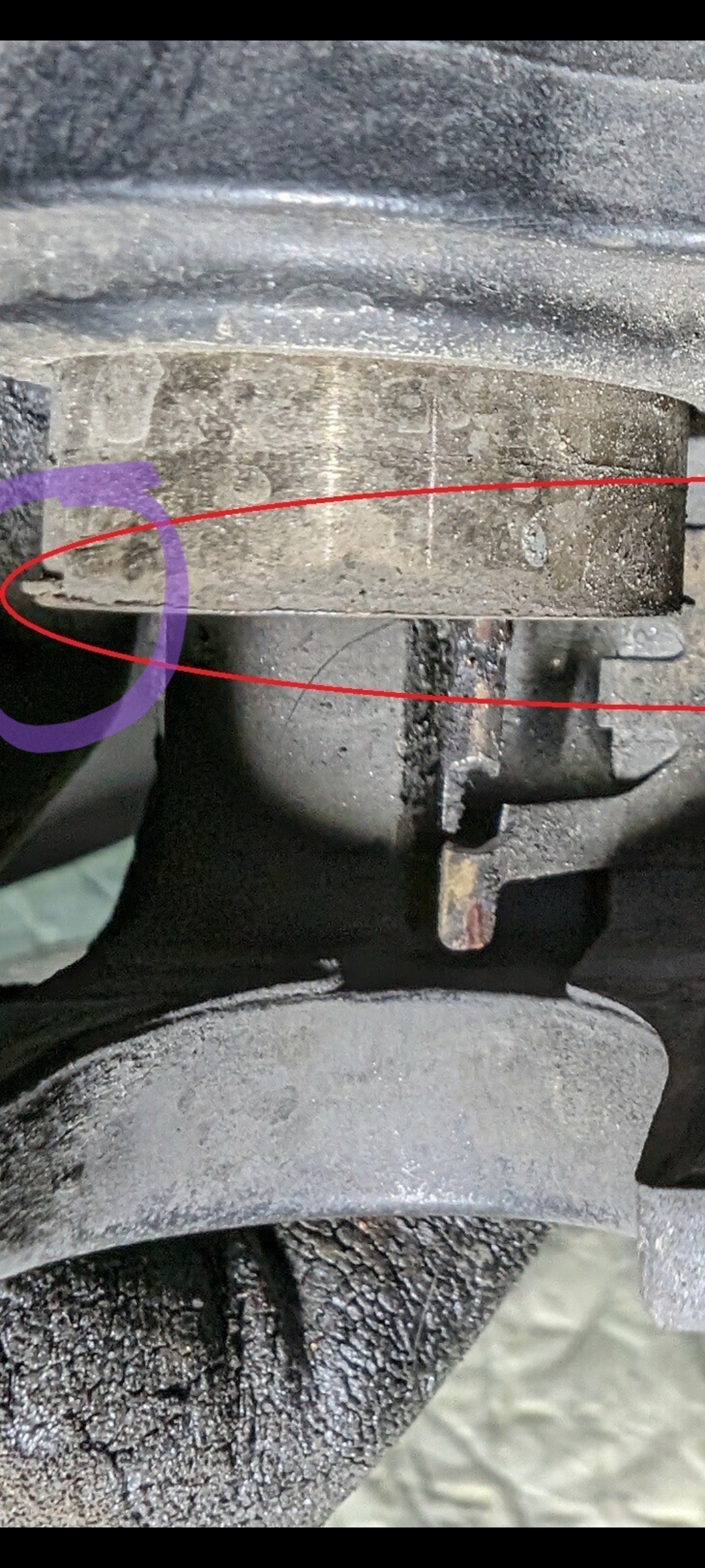

remchar a écrit :
salut, il m'arrive un truc bizarre sur l'étrier de frein arrière de mon scoot, j'ai changé les plaquettes et celle côté opposé aux pistons n'est pas parallèle au disque, au point que ça bouffe le ressort de maintien situé au fond de l'étrier (photo2 et 3) ! Je pense que c'est le bord du disque qui frotte sur le ressort.
J'ai bien nettoyé mes pistons, vérifié qu'ils ne sont pas grippés, purgé le ldf, nettoyé et graissé les colonnettes...c'est incompréhensible.
D'ailleurs on dirait que l'étrier n'est pas parallèle aux pistons quand on pose la plaquette dedans !!!
Si vous avez une idée je suis preneur.
https://zupimages.net/up/24/12/20lw.jpg
https://zupimages.net/up/24/12/42dx.jpg
https://zupimages.net/up/24/12/3mk0.jpg
Tes pistons ont l'air en biais :
https://img.super-h.fr/images/2024/03/25/aa95b359bb04cadd7649f863a1ac13d9.jpg
J'ai l'impression que ton etrier s'est ouvert :o

n°70334381
ralph14
Papa Poule Inside
Posté le 25-03-2024 à 10:30:10  profilanswer
Moi c est la partie la que j aimais pas mais sans savoir si effet optique ou pas
L espèce de décollement/ décalage
https://rehost.diberie.com/Picture/Get/r/264374
n°70334398

yorfdog
Disciple de D. Sarron
Posté le 25-03-2024 à 11:10:02  profilanswer
C'est l'endroit le pire mais sur les deux pistons ça n'a pas l'air terrible
Moards Garage

ralph14
Papa Poule Inside
Posté le 25-03-2024 à 11:25:45  profilanswer
J avais un doute sur photo
Mais oui on dirait que ça a bien mangé
Message édité par ralph14 le 25-03-2024 à 11:26:00

Grinch
Posté le 25-03-2024 à 11:32:18  profilanswer
vous louchez son souci n'a rien a voir avec ses pistons  :o
c'est un étrier a coulisseau/ flottant et sa plaquette mal usée et celle opposée de l'autre coté du disque
la plaquette coté piston n'a pas de souci d'usure donc c'est pas la le souci  [:spamafote]
Message édité par Grinch le 25-03-2024 à 11:44:34
