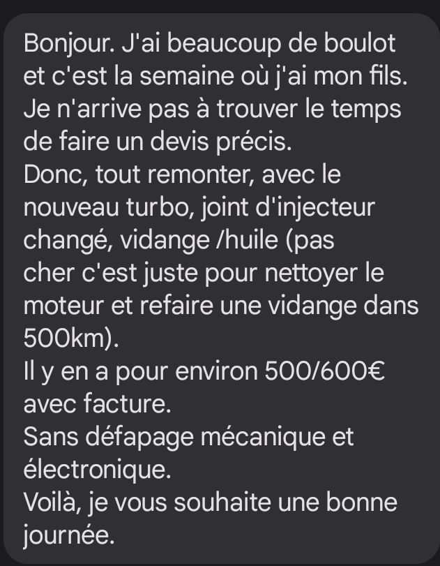

Salut les gars je reviens mettre a jour mon post.
Suite au devis du mécano dont j'attends le devis depuis lundi...
https://rehost.diberie.com/Picture/Get/r/261844
Je pense que je dois fuir suite a vos premiers retours.
Bon la caisse a 1200€ sera probablement un peu négociable, elle me l'a proposé d'elle même d'attendre le montant du devis du mécano...
Merci a vous bonne journée
