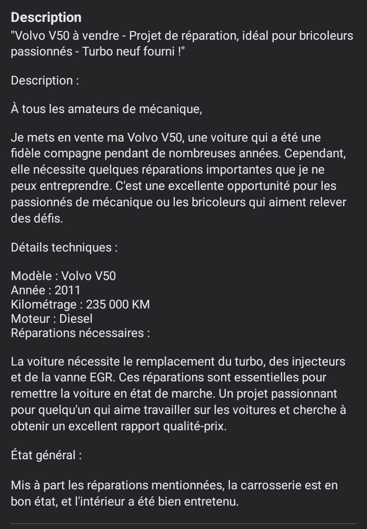

C'est vendu en tant que tel :o Par contre évoquer par 3 fois la passion, c'est un discourt qui me rend méfiant.
n°70248177
corkynatio​n
Levieuxcaps
Posté le 10-03-2024 à 13:24:29  profilanswer
Si meme le mécano ne la rachète pas à sa pote pour la refaire et la revendre c'est que ça pue.  :heink:
n°70248183
gsi spirit
Posté le 10-03-2024 à 13:25:36  profilanswer
Il a peut etre juste pas envie de s'emmerder avec ça surtout...
n°70248194
Grinch
Posté le 10-03-2024 à 13:29:44  profilanswer
grosse merguez spotted oui
attention le soucis des joints d'injecteur c'est pas "juste un peu de gazoil" ça souille tout il faut faire plusieurs rinçages et un gros nettoyage
si ça a déjà flingué 2 turbos et que le gars a abandonné ça sent pas bon
renseignes toi, c'est très documenté ce problème et ne pense pas qu'en changeant UN joint tu vas réglé le souci, tout le circuit d'huile doit être souillé

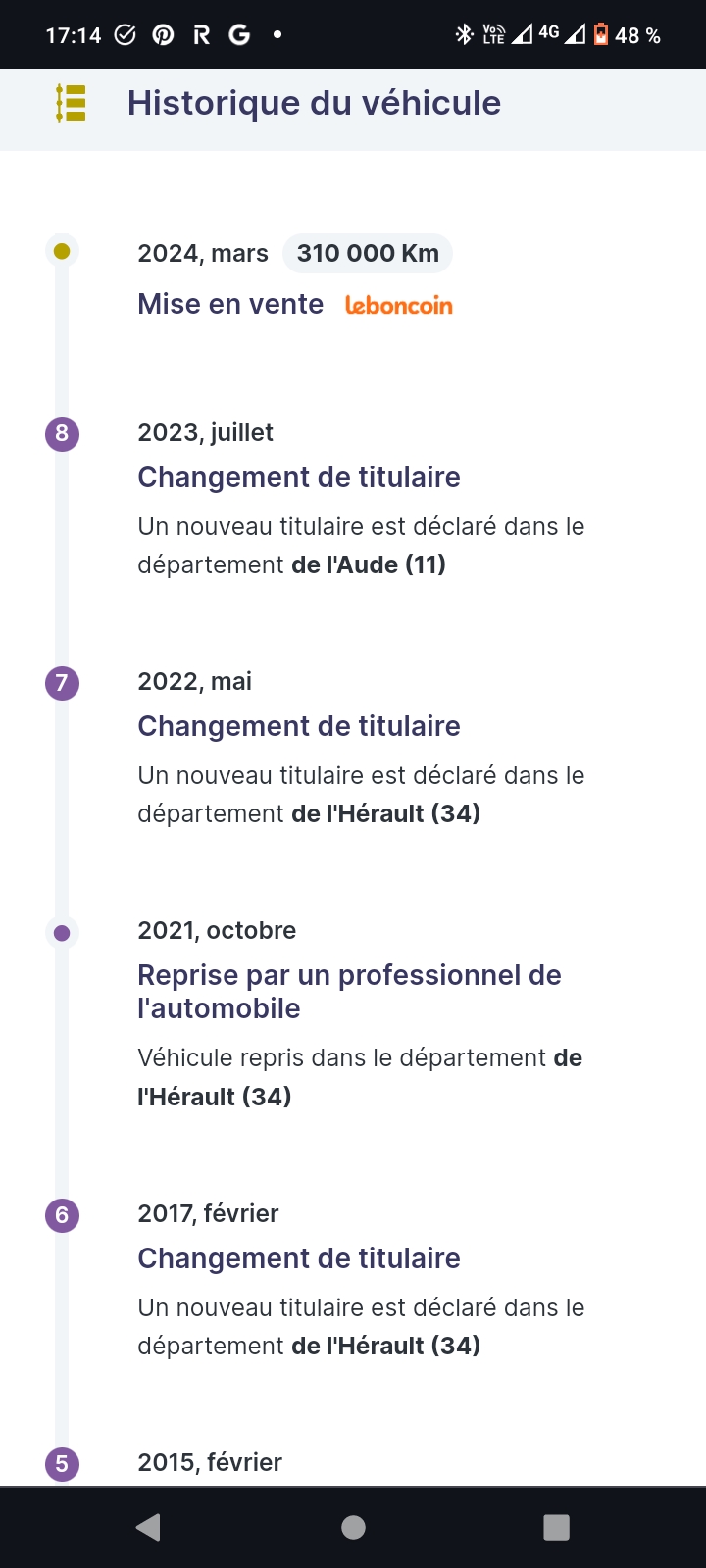

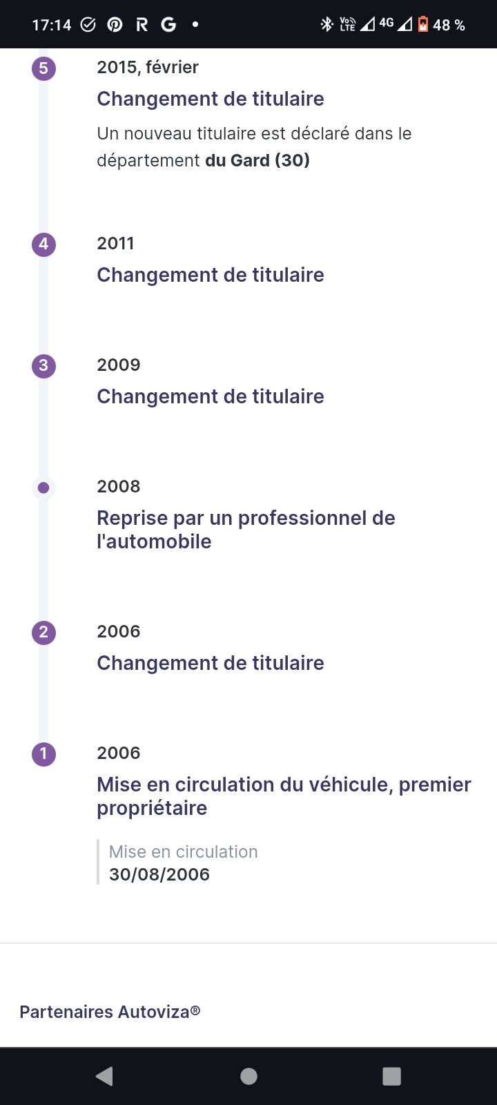

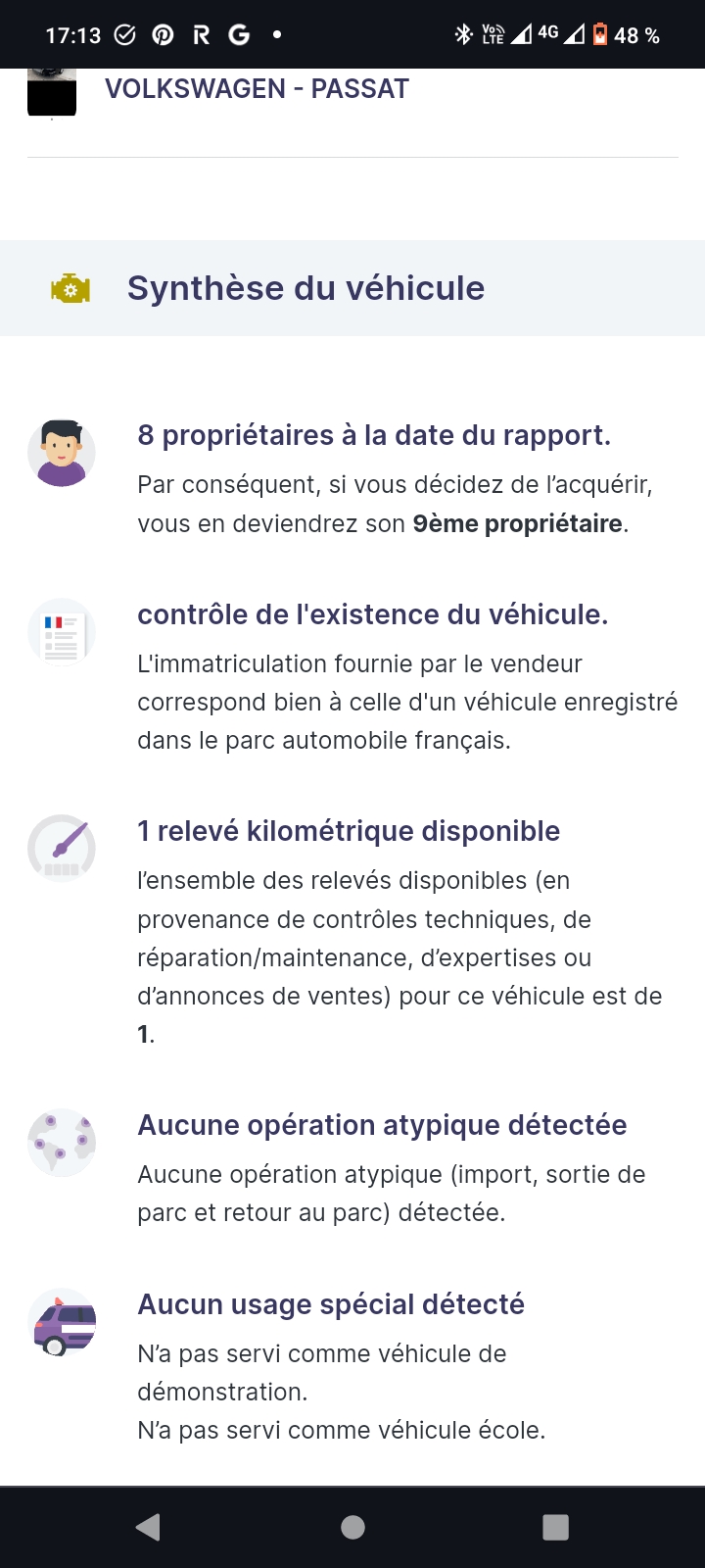

Bon heureusement que vous êtes là les gars je me voyais le weekend prochain aller la chercher...
Je vais quand même attendre le devis du mécano et je vous tiens au jus, j'ai déjà une autre belle merguez en vue plus près de chez moi et bien plus dans ce que je recherche
:O
Voici l'histovec dispo sur Leboncoin j'attends la CG pour faire un vrai histovec voire un carvertival , mais j'imagine qu'avec aucun suivi de kilométrage ça pue déjà la merde :D
https://rehost.diberie.com/Picture/Get/r/260578https://rehost.diberie.com/Picture/Get/r/260579https://rehost.diberie.com/Picture/Get/r/260580
Message édité par sentinel_911 le 10-03-2024 à 17:16:49
