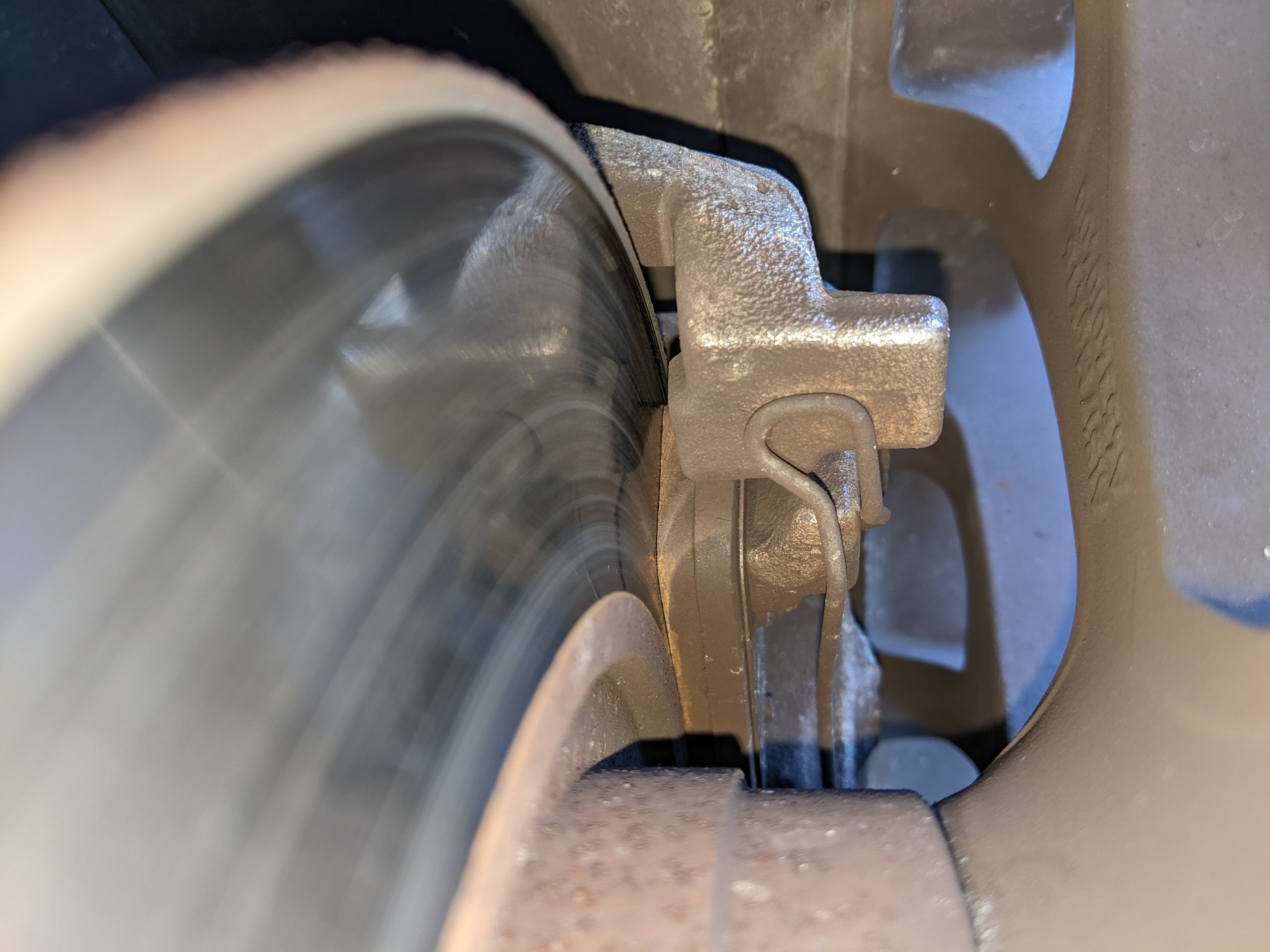

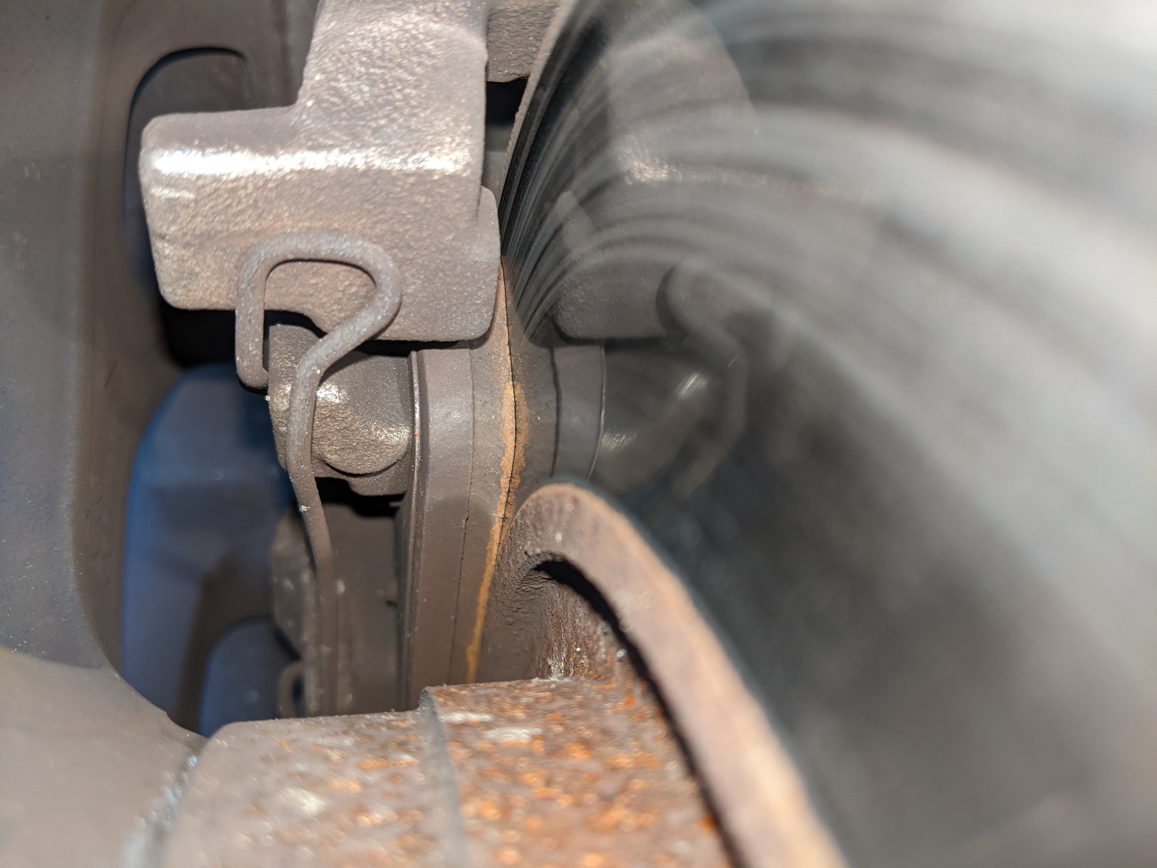

Ma maman trouve la pédale de frein sa Smart ForFour achetée y'a 6 mois "molle". Le CT de vente mentionnait les disques avant à mi-vie mais rien sur les plaquettes. Elle m'a envoyé ces 2 photos :
https://rehost.diberie.com/Picture/Get/r/262493
https://rehost.diberie.com/Picture/Get/r/262494
Ce qui touche le disque c'est de la plaquette ou c'est de l'étrier et le CT a merdé ?

Pédale molle , ca depends des voitures aussi et de ton ressenti
Ici la C4 tu frôle ça pile
Sinon si il en reste de tes plaquettes c est pour ça qu il les a pas signalé mortes
Ton disque a des belles bordures , c est ca qu il doit dire a mi vie
Après sinon la pédale molle , tu peux avoir de l humidité dans le ldf en plus de l usure , voir des bulles d air
Je sais plus les preco mais le ldf ça se change tout les 2 ou 5 ans je sais plus
La moi perso , au vu de ton CT
Je ferai disques plaquettes , remplacement du liquide de frein

Srsim a écrit :
Bien le bonjour,
C'est quoi comme freins à l'arrière ?
Si tambour, ça pue le cylindre de roue hs.
n°70293669
Srsim
Posté le 18-03-2024 à 08:39:34  profilanswer
chaced a écrit :
Purge de frein a faire ?
J'ai pas tout l'historique de la voiture, à priori entretenue chez un agréé Smart, il a peut-être fait l'impasse sur la purge  :o
Y'a la courroie accessoire à faire cette année, faudra y ajouter le coup de neuf sur les freins.

Srsim a écrit :
Bien le bonjour,
Les disques sont usés, tout comme les plaquettes, mais ces dernières sont encore bonnes.
Voir pour faire une purge du LDF, voir un remplacement complet.
Si la pédale est encore spongieuse, il va falloir chercher une micro fuite voir un soucis du côté de maitre cylindre ( généralement le maitre cylindre à un symptome typique, moteur éteinds la pédale est dure comme du bois et devient spongieuse moteur démarré)
