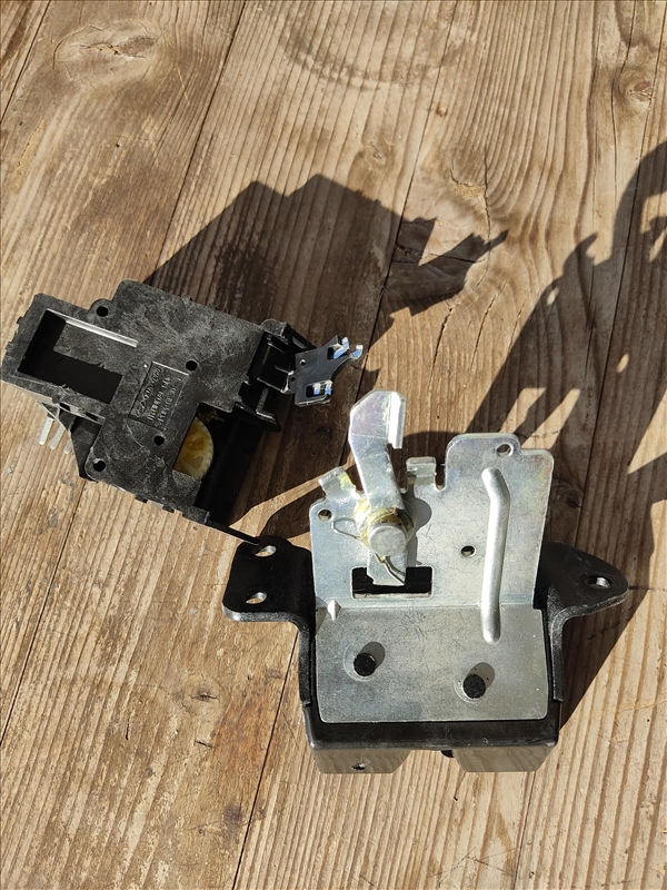

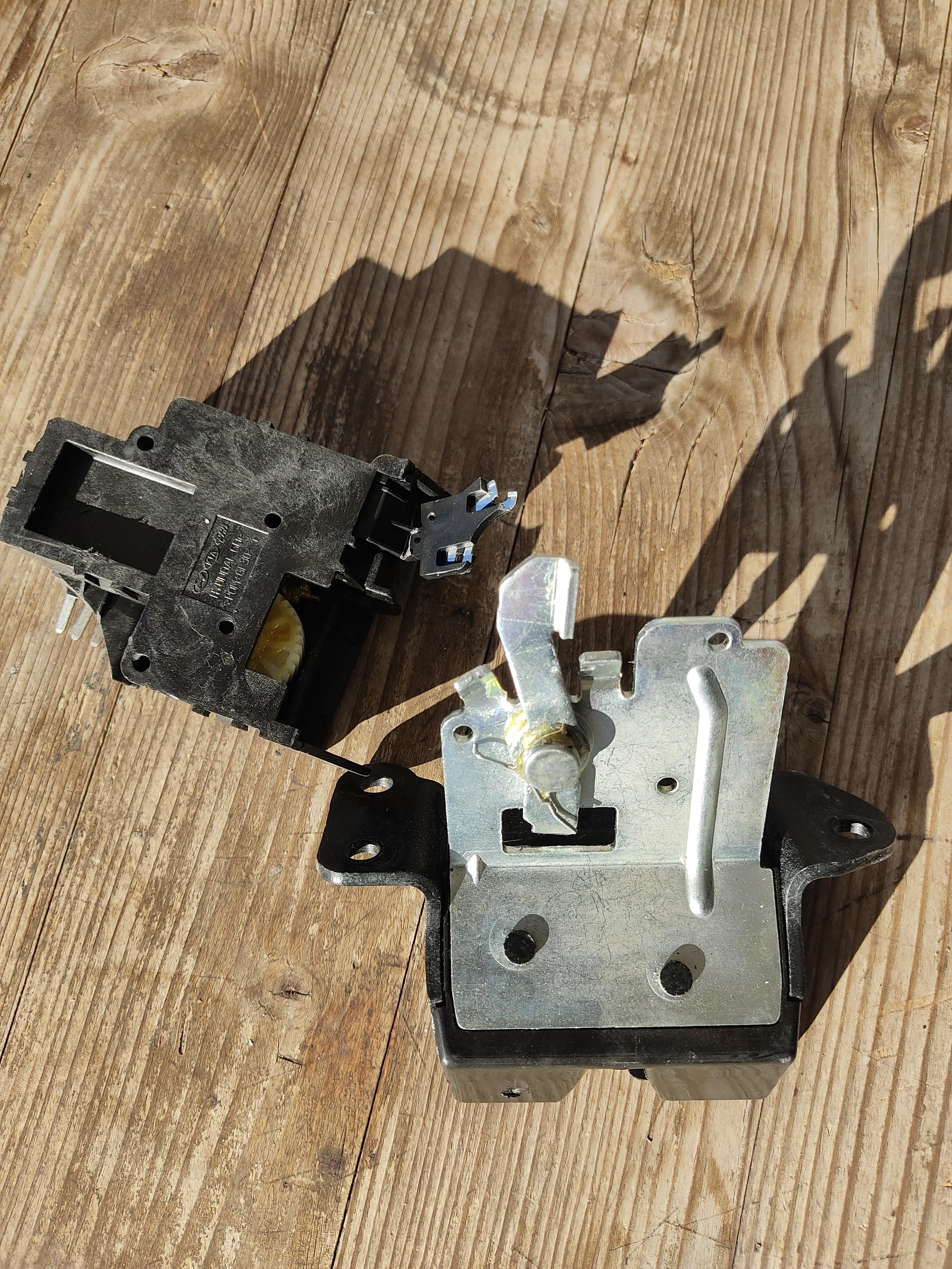

Sen2o a écrit :
Le plus brutal c'était d'ouvrir complètement le coffre avec la serrure en place pour pouvoir la désosser :o
À noter la finesse du plastique du levier qui a cassé en causant la panne...
https://rehost.diberie.com/Picture/Get/t/187023
https://rehost.diberie.com/Picture/Get/t/187026
Rebelote 6 mois après, la serrure de coffre prise en casse a l'époque avait le kilométrage de la pièce HS. Ils sont vraiment très précis ces coréens.
Cette fois j'ai donc opté pour du neuf chinois au même prix, c'est la même pièce en fait
https://rehost.diberie.com/Picture/Get/r/232473

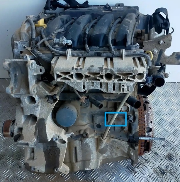

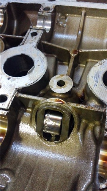

n°69827568
Posté le 25-12-2023 à 20:05:59  answer
Je stresse à mort depuis que j'ai vu ça.
Point faible, ou huile de merde et/ou trop visqueuse par grand froid ?
https://megane2.superforum.fr/t2366 [...] 6v-phase-2
(c'est la petite pompe à huile dans le couvre-culasse)
https://rehost.diberie.com/Picture/Get/f/232673
https://rehost.diberie.com/Picture/Get/f/232674
Message édité par Profil supprimé le 25-12-2023 à 20:17:57

n°69827592
Posté le 25-12-2023 à 20:11:01  answer
Je me dis qu'il y aurait plus de cas, surtout sur Twingo RS comme le moteur tourne en moyenne plus vite et que ça rupte à 7k. Jamais rien vu de tel sur les forums.
Mais quand même.  [:tibo2002]
Message édité par Profil supprimé le 25-12-2023 à 20:13:18

La norme VW505.01, c'est pour protéger les cames/rouleaux des injecteurs-pompes, ou les fils électriques des injecteurs-pompes ?
Merci  :o

Comment tu sais la version du K4M, faut regarder ou?
n°69828289
Posté le 26-12-2023 à 02:01:42  answer
Une plaque alu, ou un marquage par micropercussion directement sur le bloc, à l'avant.
https://rehost.diberie.com/Picture/Get/f/232700
