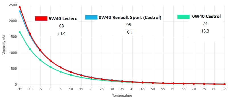

Oui et non.  :o
Mais c'est qu'un D4F. Une 5W40 de base rebadgée est bien suffisante.
Même pour mon K4M RS.
Il a déjà eu droit à la 5W40 Tech9 une fois d'ailleurs. :o
Si je me fais sodoculer par Castrol, c'est juste car je peux la commander en même temps que le reste sur Oscaro, et ça me rassure d'utiliser leur 0W40 bien fluide à -10°C/-15°C quand ça arrive en janvier/février et qui prend soin de mon cata (ACEA C3) :o
Et aussi pourquoi la 0W40 spéciale Renault Sport (RN17 RSA, rétrocompatible) ne me tente pas trop pour mon daily.
Bien visqueuse (quasiment un indice 50 à chaud) à cause de la visco HTHS de 4 mini imposée par la norme.
https://rehost.diberie.com/Picture/Get/f/228716
Et ce qui me fait peur par grand froid :
La mini-pompe à huile dans le couvre-culasse, actionnée directement par la came carrée de l'arbre à cames d'échappement.  [:alexmagnus:2]
https://rehost.diberie.com/Picture/Get/f/228717
Message édité par Profil supprimé le 06-12-2023 à 14:33:32

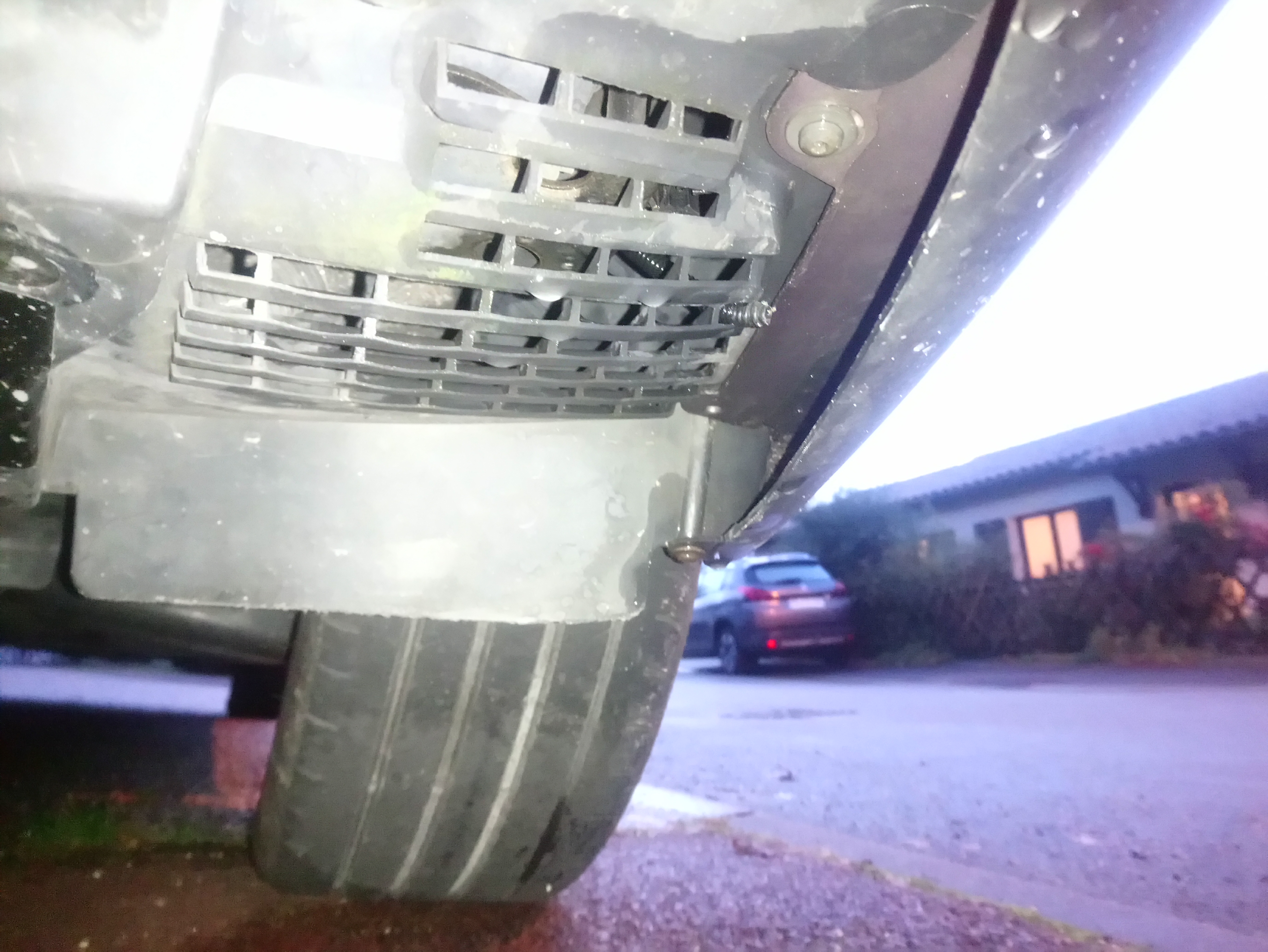

chaced a écrit :
juste a l'avant du garde-boue, il est attaché un peu plus haut contre le relais de préchauffage.
et il pendait betement (mais je pense qu'il manquait une attache sur ma voiture)
Bon, il n'y avait rien de ce côté non plus chez moi. Même pas un emplacement d'attache arraché. Du coup j'ai fais passer jusqu'en bas et ça ressort par les évents :o
https://rehost.diberie.com/Picture/Get/t/228593
J'ai lu chépluhou sur un autre forum qu'apparemment c'est censé se fixer pas loin de l'anti-brouillard côté conducteur. Ça va rester comme ça, hors de question de démonter le pare-choc pour ça. Surtout que vu la gueule du truc, il semble être coupé avant la fin.
