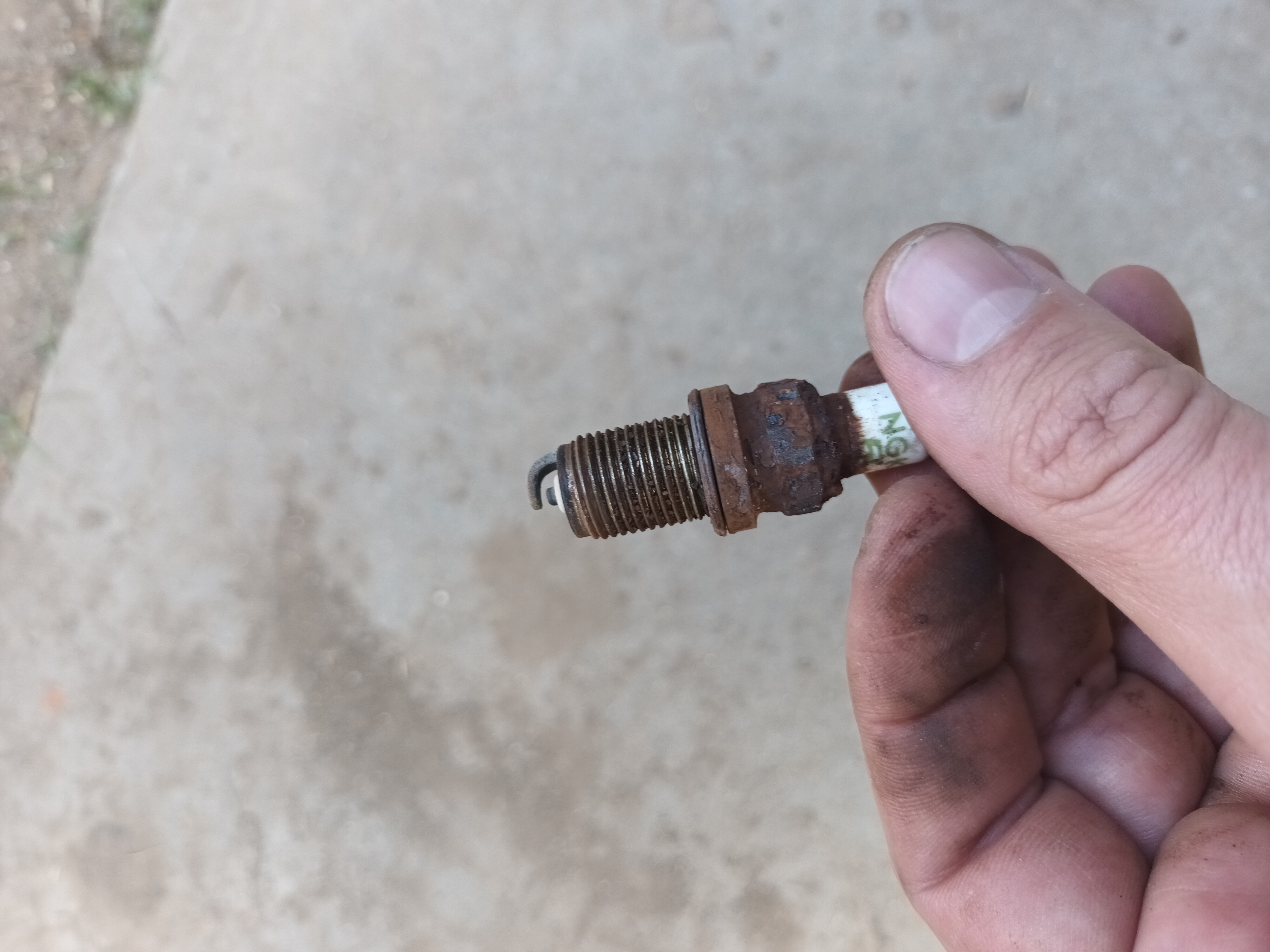

Posté le 07-12-2023 à 20:43:24  profilanswer
K4M
On est d'accord que c'est pas tip top?  [:tinostar]
https://rehost.diberie.com/Picture/Get/f/229079
https://rehost.diberie.com/Picture/Get/f/229080
Cilindre 3
Les autres sont impec.
n°69734049

Dkiller a écrit :
K4M
Cilindre 3
Y'a eu de l'eau dans le puits de bougie là.  [:siluro]

Posté le 07-12-2023 à 22:20:13  profilanswer
Je nettoie jamais les moteurs donc c'est pas ça. Apres ca roule souvent sous la pluie.

chienBlanc
Posté le 07-12-2023 à 22:21:07  profilanswer
Une petite fuite de liquide de refroidissement ?
Ca doit dater vu l'état de la rouille.

Grinch
Posté le 07-12-2023 à 23:54:36  profilanswer
c'est pas très grave, c'est le joint de la bobine qui est naze
tant que tu remplaces a temps ça va
c'est une maladie connus sur ses moteurs : K4M K4J et F4R > les joints des bobines sont pourris d'origine et laisse passer l'eau a la longue : https://www.nomaallim.com/renault-t [...] umage.html
si tu roules souvent sous la pluie fait comme le gars du lien du dessus en mettant un ruban vulcanisant pour étanchéifier ( ya une variante avec graisse silicone aussi )
c'est de l'eau de pluie qui s'infiltre via le puit de bobine
Message édité par Grinch le 08-12-2023 à 00:10:27

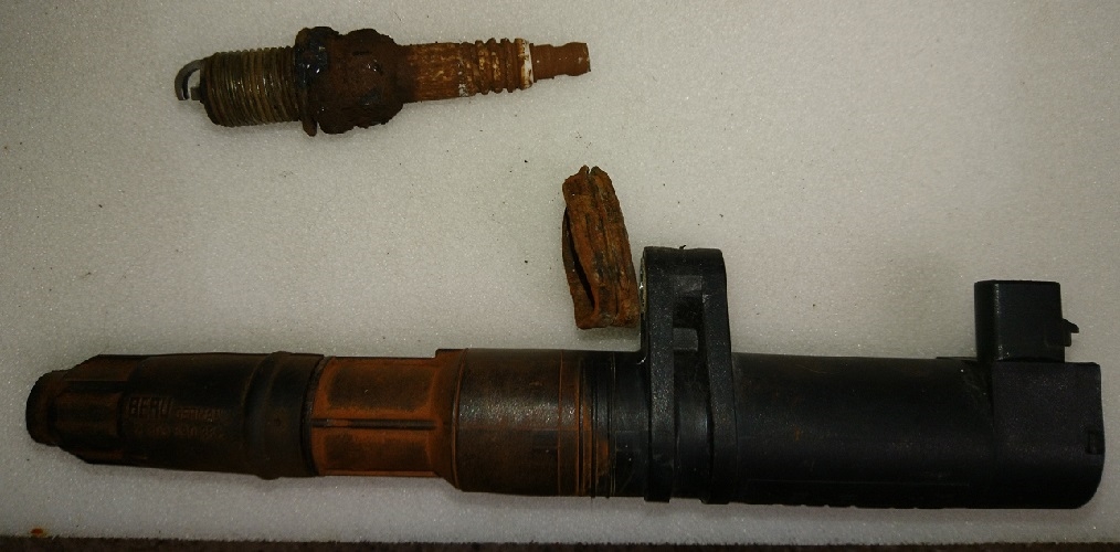

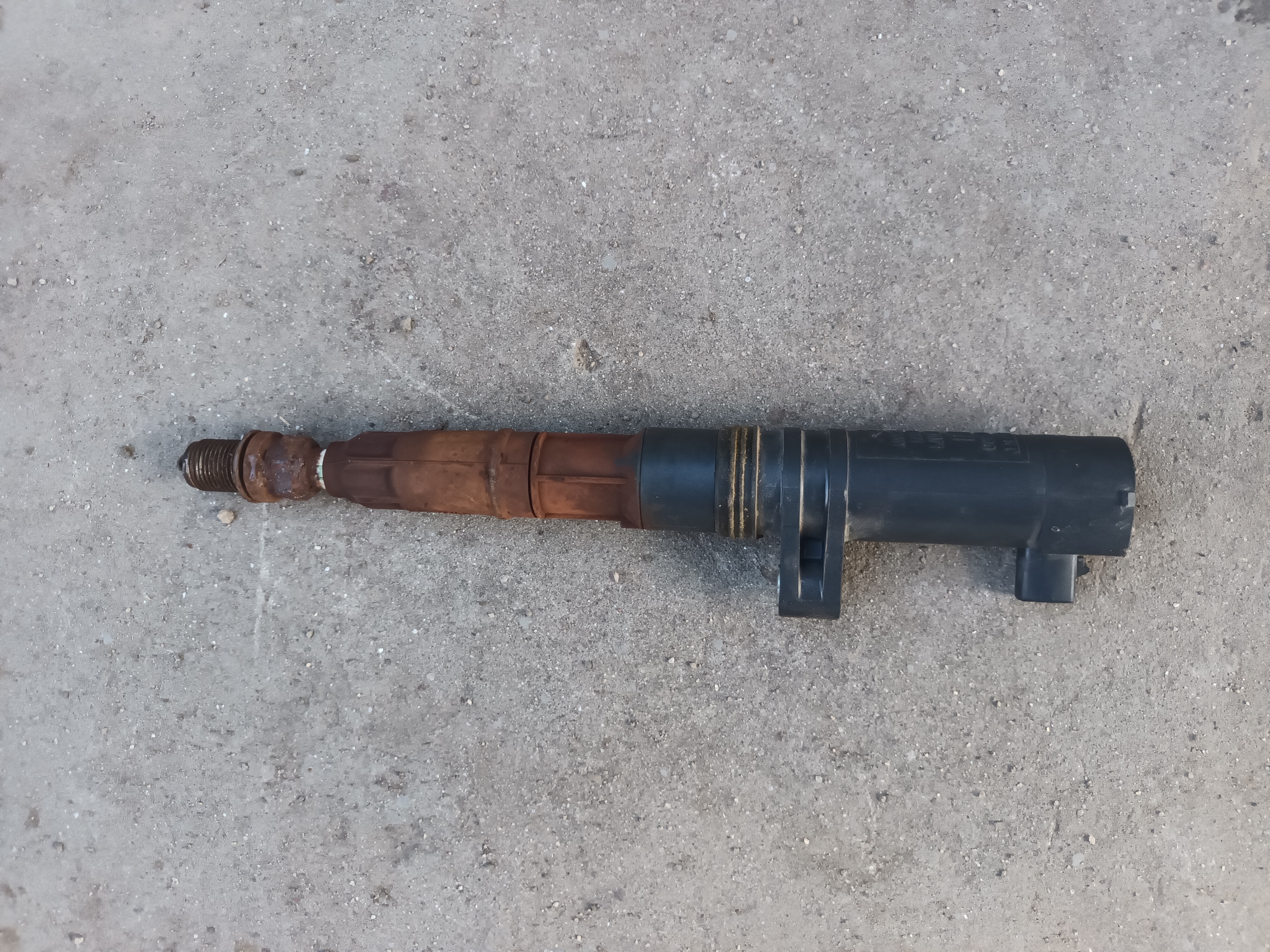

Dkiller a écrit :
K4M
Cilindre 3
J'ai eu le coup.
Les nouvelles bobines NGK/Bosch/FEBI (avec partie en métal) ont l'air mieux conçues que les BERU.
Mais si tu reprends une BERU, il faudrait trouver un moyen pour coller le joint à la bobine, pour empêcher l'eau de passer entre le joint et la bobine, en +  d'une graisse adaptée sur le joint (genre BERU ZKF), pour que ça glisse comme papa dans maman quand tu inserres la bobine dans le puits, sans risquer de faire bouger le joint sur la bobine, et améliorer l'étanchéité.
https://rehost.diberie.com/Picture/Get/f/229212
Message édité par Profil supprimé le 08-12-2023 à 14:32:17

Jambonhert​a
Posté le 08-12-2023 à 15:18:48  profilanswer
C'est une NGK sa bougie  :D
n°69738340
chaced
Posté le 08-12-2023 à 15:22:34  profilanswer
Récupérée sur l'épave du titanic :o
n°69738346
Posté le 08-12-2023 à 15:23:21  answer
J'espère qu'il a nettoyé le fond du puits avant de la démonter. :o
